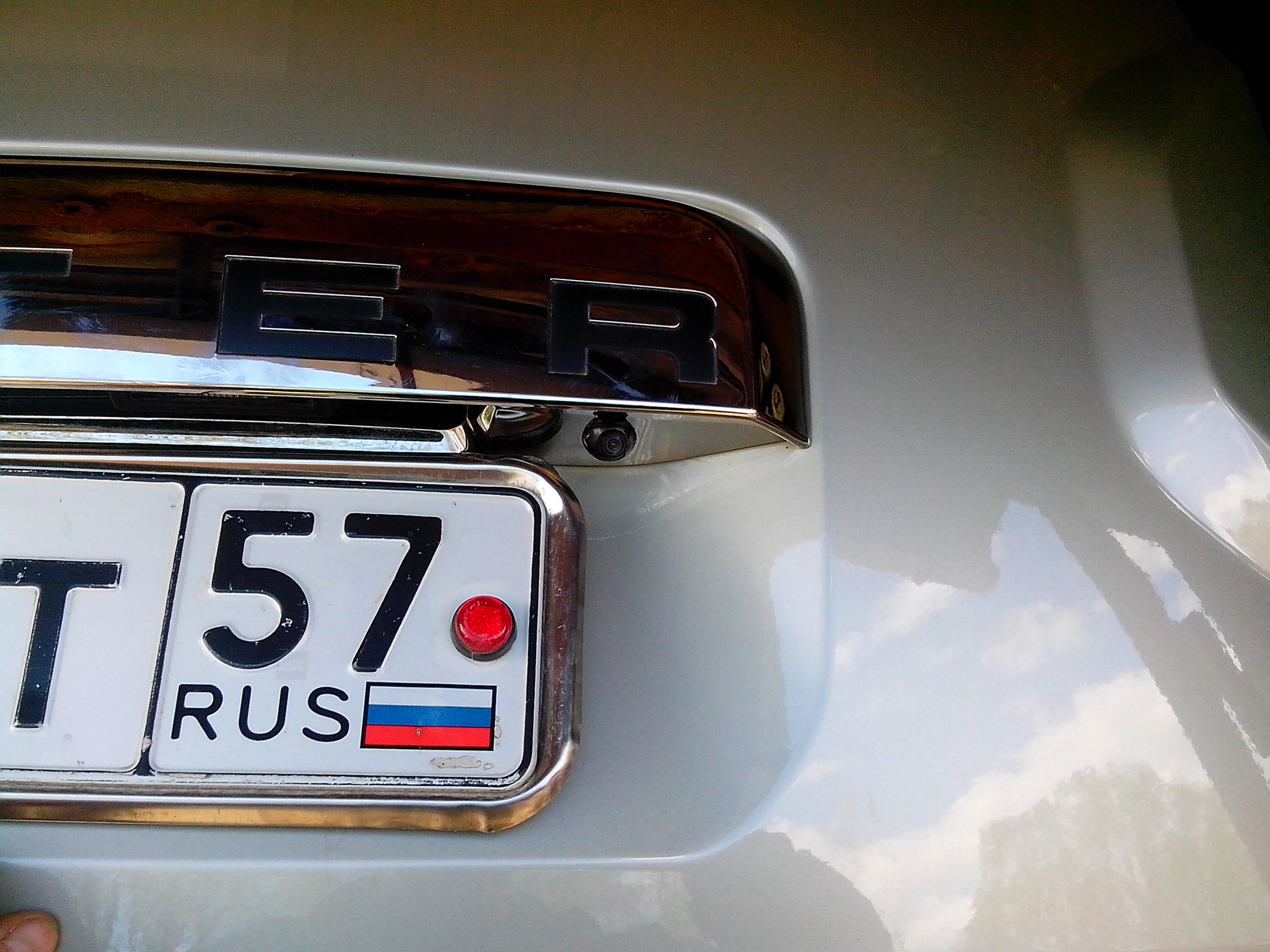

Ranory вне форума   Вверх Ответить с цитированием
Старый 04.05.2015, 18:45   #140
СЭР ЮРИЙ
Регистрация: 23.03.2014
Адрес: Недалеко
Сообщений: 299
СЭР ЮРИЙ СЭР ЮРИЙ СЭР ЮРИЙ
Долго лежала без дела камера и зеркало с монитором. Сегодня решил все это имплантировать в авто. Вот что получилось, надо конечно привыкать к тому будто у тебя глаза на затылке, все что справа и в зеркале справа. Дополнительно учитывать, что камера смещена от центра. Место установки подсказал пост 128. Зеркало у меня без антиблика, надо будет затонироватся и тогда все будет ОК!
