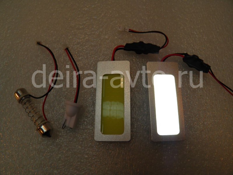

Старый 05.04.2015, 09:30   #205
gans
Регистрация: 18.05.2013
Сообщений: 45
gans
http://deira-avto.ru/getpic.php?h=60...c5d28bd8d2.JPG
Называется
ПОДСВЕТКА САЛОНА СВЕТОДИОДНАЯ 4W FD-N03
Код товара 86512 в авто 49
4 Ватта кстати, против 2,2 у энергомашевской платы ПЛ18
Переходничок под наш цоколь в комплекте судя по фото.
Интересно сильно ли греется. И сильнее ли светит чем энергомаш. Последние кстати греются заметно.

держа в руках данную панельку работающей- много тепла выделяется. Не справляется радиатор-соответственно жизни ей, как повезёт.
диагностика Clip.
https://vk.com/club152397142
Старый 05.04.2015, 10:21   #209
Добавлю, много кристальные диоды так же подвержены воспламенению, с ними нужно быть аккуратным...
Замерял как то температуру, через 30 минут работы разогревается до 65...70 градусов

Почему? Греются сильно китай? А на весь плафон есть широкие как ПЛ18?
Мне просто что не нравится в последнем - там стал моргать один ряд диодов в перпендикулярном плате направлении. Может брак хз.
Вот я и думаю заказывать ПЛ18 еще раз, или что-то новое. На Логане такая нормально ходит.

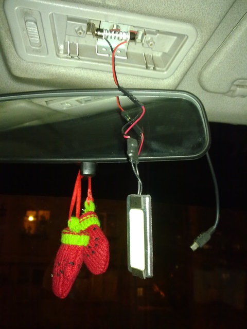

А такое никто не ставил в плафон?
http://www.auto49.ru/index.php?optio...=item&id=86512
поставил, круть, да же слишком ярко- еще стоит диодная подсветка зоны ног водителя и псжр. А вот штурманскую лампу, пальцами не смог вытащить из плафона, пинцетом попробовать?
P-R-N-D и.т.д...
