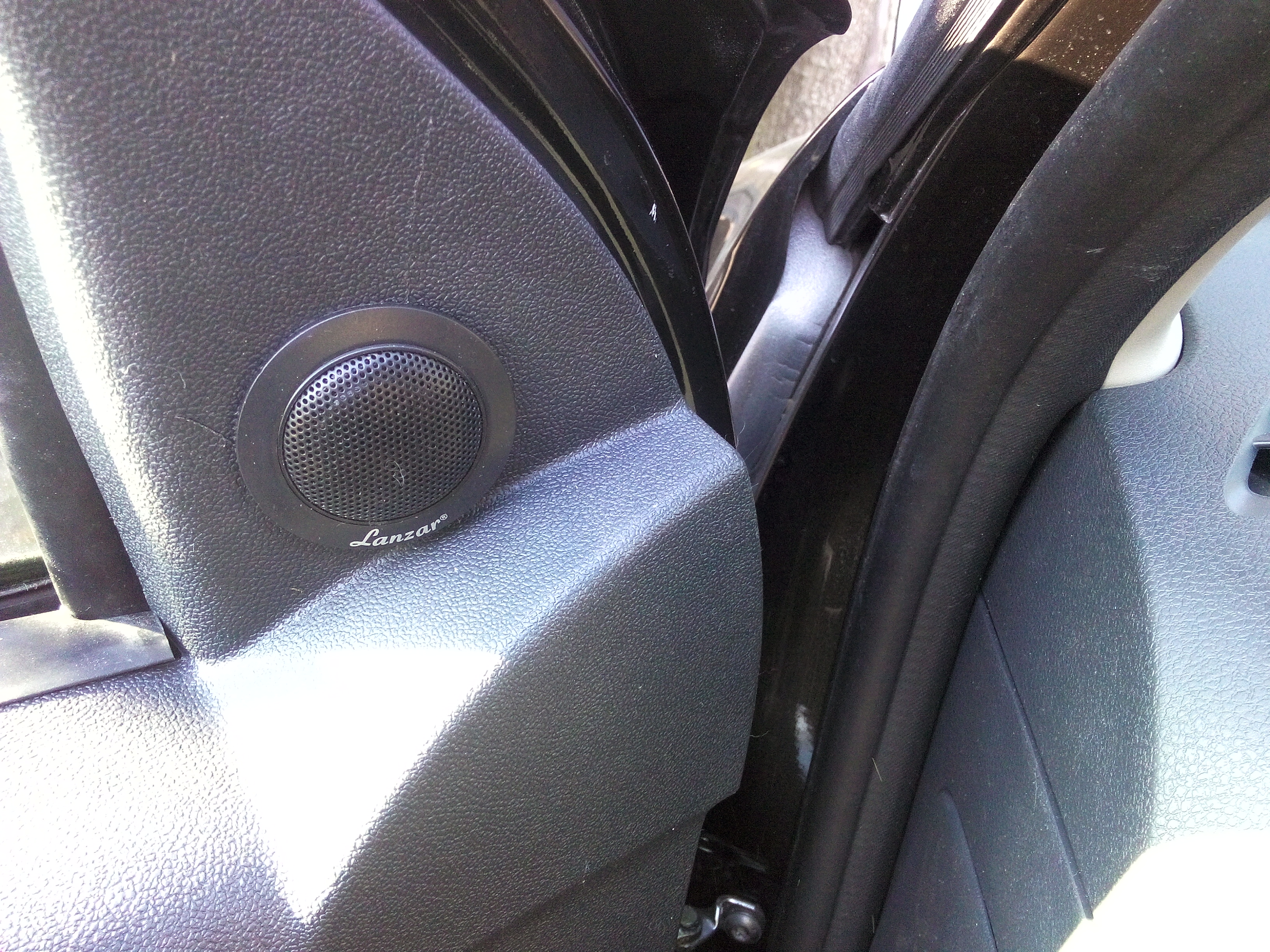

Лимузин, Все таки, я их поменял

Серый1965, Сергей от такой позиции пищалок эффект есть? Или только для того чтобы было?

Sapsan, Есть
и не плохой. Эта Акустическая система у меня на прошлой машине стояла,я ее снял перед продажей и впихнул в ДУСЬКУ. Высокие из пищалок выдает как положено. Они и в той машине стояли в такой позиции

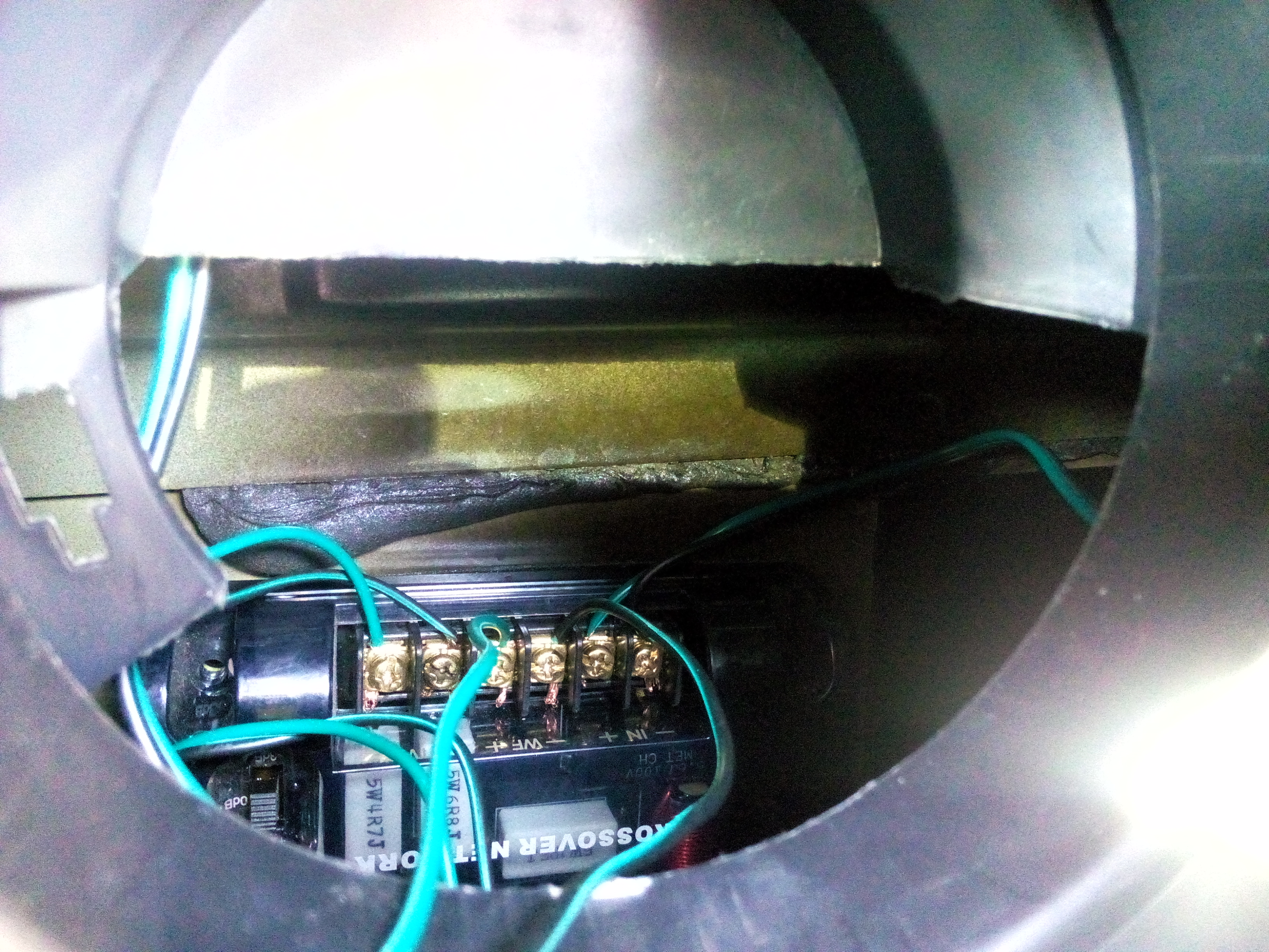

Ты где в двери кросы закрепил и как?

Sapsan, до меня теперь дошло что я и кроссы не так поставил...говорят утонут...
---------- Сообщение добавлено в 21:39 ---------- Предыдущее сообщение размещено в 21:38 ----------
madmaxxx73, на фото глянь,под обшивой...шумку пока не делал..прям на металл..двусторонним скотчем.

Нет, не прокатит, отвалится по-любому, нужно пересмотреть способ крепления. И вообще их там очень быстро коррозия съест (кросы).
Если хочешь их там оставить, то вариант только один - запаивать кросы в пакет, место вывода проводов заливать герметиком

madmaxxx73, Это временно,все равно шумку буду делать,потом переставлю.
