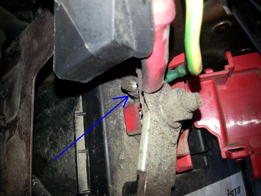

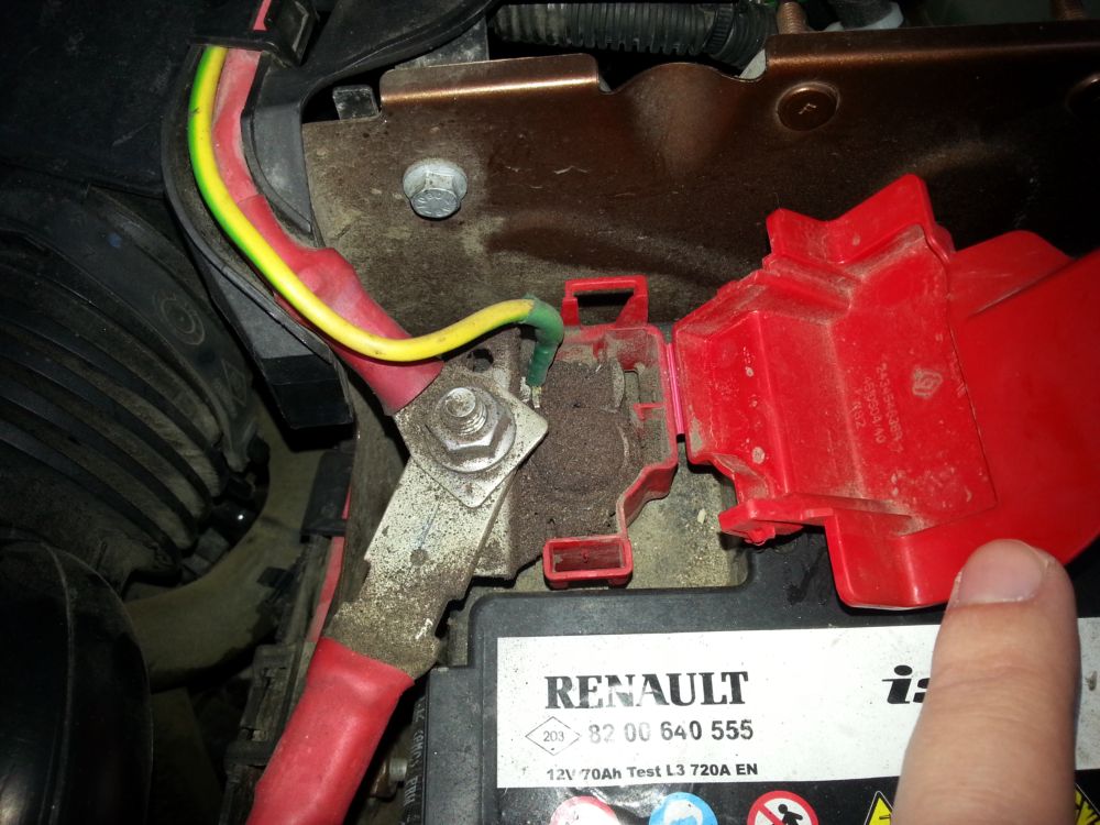

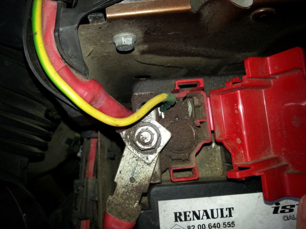

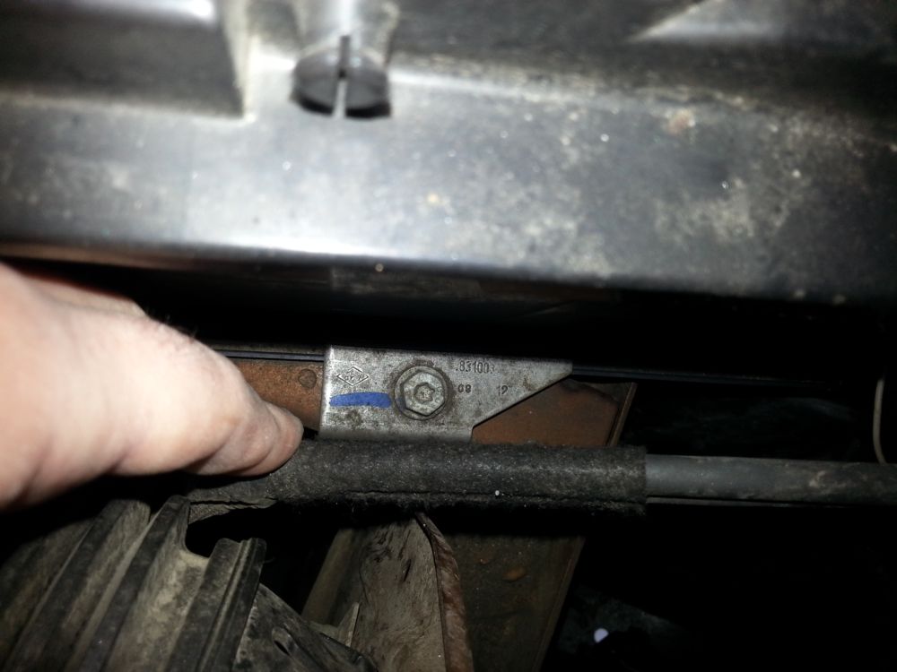

И подошел я с комбинированным ключиком на 10 снять плюсовую клемму... И поржал я...
Но я так и не понял, в чем проблема накидным или рожковым колючем на 13, снять верхнюю клемму? А рожковым на десять там действительно делать нечего.
А точно крепление АКБ ключ на 13? Может на 15?

Старый 05.03.2015, 22:39   #419
Сообщений: 20,022
проблема в откручивании этой гаечки рожковым ключом
эту откручивал torx - лучше, конечно, длинным, но был только короткий. его вставляешь аккуратно, а уже плоскогубцами скажем как удлинителем крутишь-вертишь

Старый 05.03.2015, 23:53   #420
Да, я и говорю, что эту гаечку фиг отвернешь... хотя туда кое кто умудрился прикрутить провод для доп. розетки
