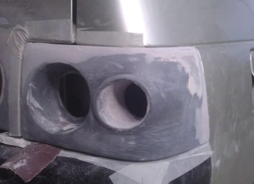

Хочу подкинуть идею, может понравится. Не всем нравятся прямоугольные блок фары, к тому-же, не знаю, как у кого, а у меня они все уже в микротрещинках.
Делают составные фары, в них можно установить и дхо, и ближний светодиодный, вместо того, чтобы пытаться впихнуть их в кенгурятник. То же самое и с задними фонарями - можно поставить симметричный задний ход, и т.д.
Простор для фантазии, в общем
