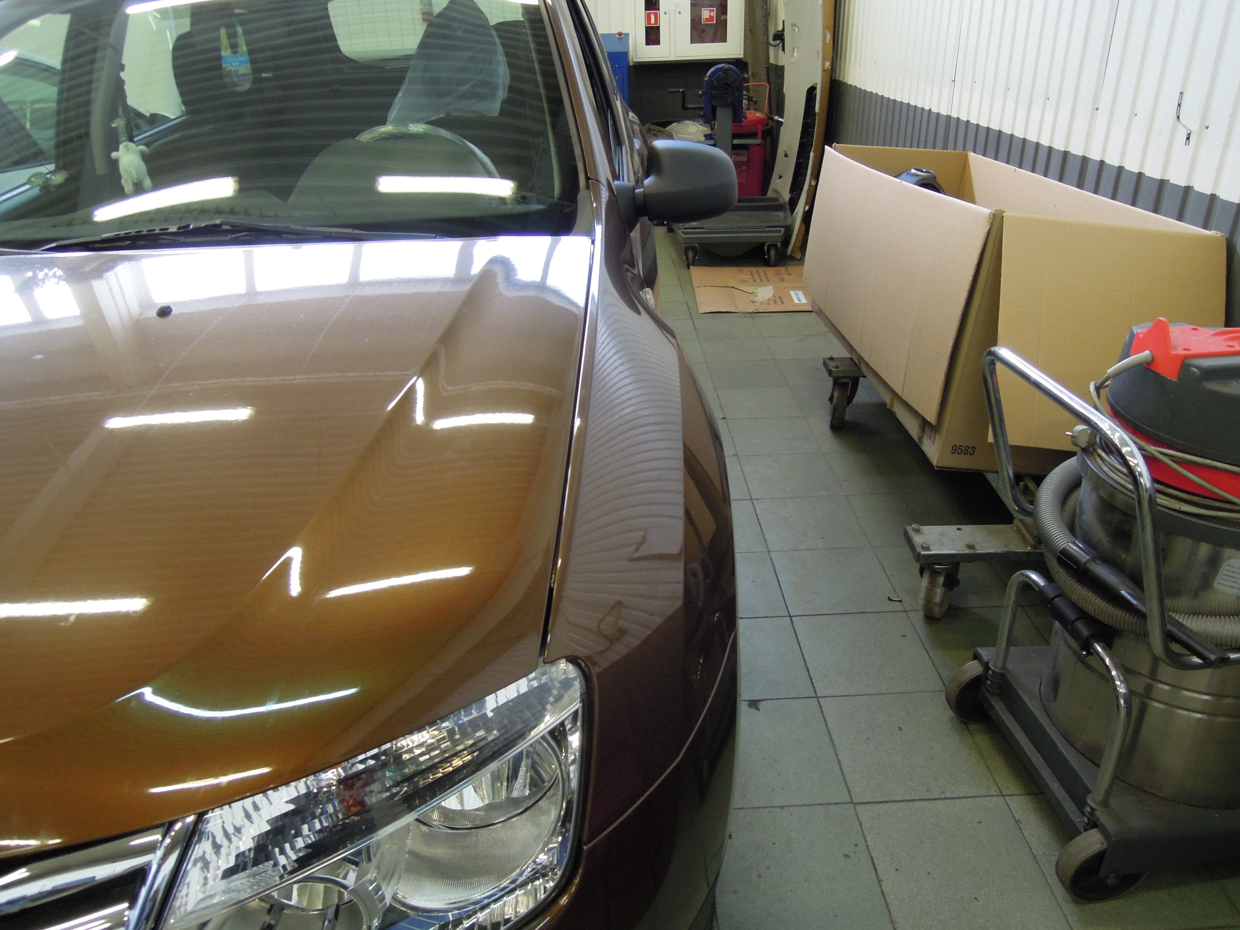

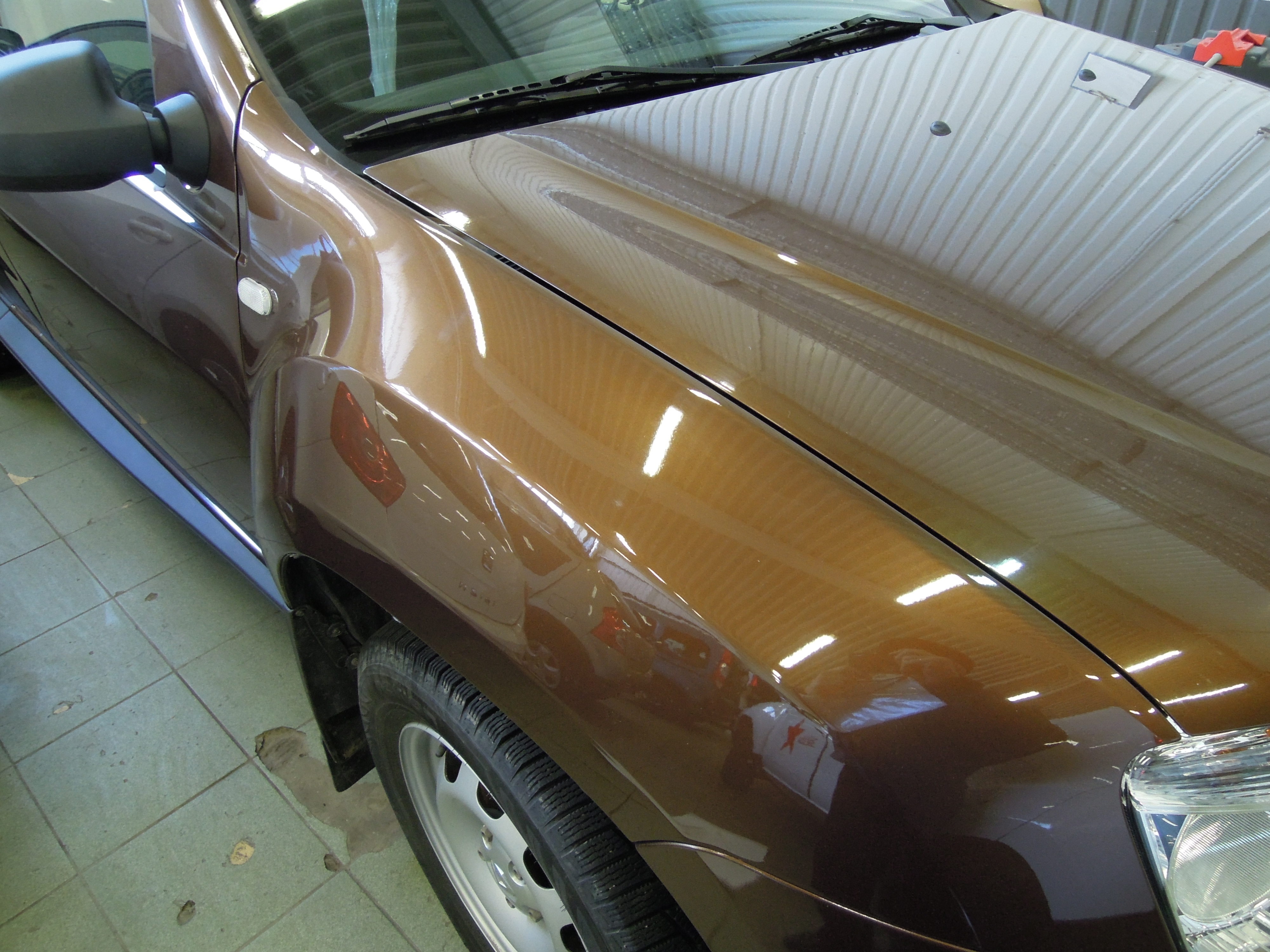

Хочу предупредить всех владельцев Рено Дастер с дикой ситуацией, сложившейся в компании РЕНО. На наши машины отсутствуют оригинальные передние крылья!
Не верьте, если вас будут уверять в обратном. Прежде, чем менять крыло, обязательно на него посмотрите и сравните с заводским, которое стоит на вашей машине! Проще отремонтировать старое крыло, чем искать выход из ситуации, в которую я попал.
После пустякового повреждения у официального дилера компании РЕНО ООО «Авиньон» на моем Дастере заменили крыло (на прилагаемых фото хорошо видно, что на левом крыле есть четкая грань, а на правом все грани полукруглые, без четкой границы).
После ремонта я сразу обратил внимание «сервисменов» на его отличие от оригинала. Ответ один – крыло новое! Все соглашаются, что оно отличается от заводского, но ничем помочь не могут. То, что крыло отличается от заводского, подтвердила экспертиза страховой компании.
В течение двух месяцев, после звонка на «горячую линию» представители РЕНО обещали поменять поставщика и решить проблему.
Мою просьбу установить крыло, идущее на сборку автомобиля на заводе, представители РЕНО категорически отвергли. Последним предложением РЕНО было бесплатная установка второго такого же крыла. Как только я отказался, меня культурно послали, закрыв мою претензию и пояснив, что других крыльев у компании РЕНО на Дастеры нет.
Получается интересная ситуация. Раз РЕНО признает факт отсутствия оригинальных передних крыльев, значит, передние крылья на Рено Дастер все официальные дилеры должны менять только парами. У страховой компании тоже проблема. С марта моя машина не отремонтирована!
Берегите свои Дастеры, расскажите об этом другим, своему страховщику, предупредите желающих купить эту машину!

повторно отправляю фото крыльев и выписку Росгосстраха

Да, видно, что правое крыло (1 фото) более скругленное, новое типа...
Старый 04.12.2014, 22:01   #27
Сообщений: 5,426
Наверное, просто штампы износились , немудрено - столько крыльев за 2,5 года наштамповать, и так, мол купят
Старый 04.12.2014, 22:39   #28
Сообщений: 20,022
БИг-64, если штампы одни и теже, то чего новые заводские крылья (которые стоят на дастерах с завода) такие четкие, резкие и т.д. Не, тут все реально так - крылья разные
