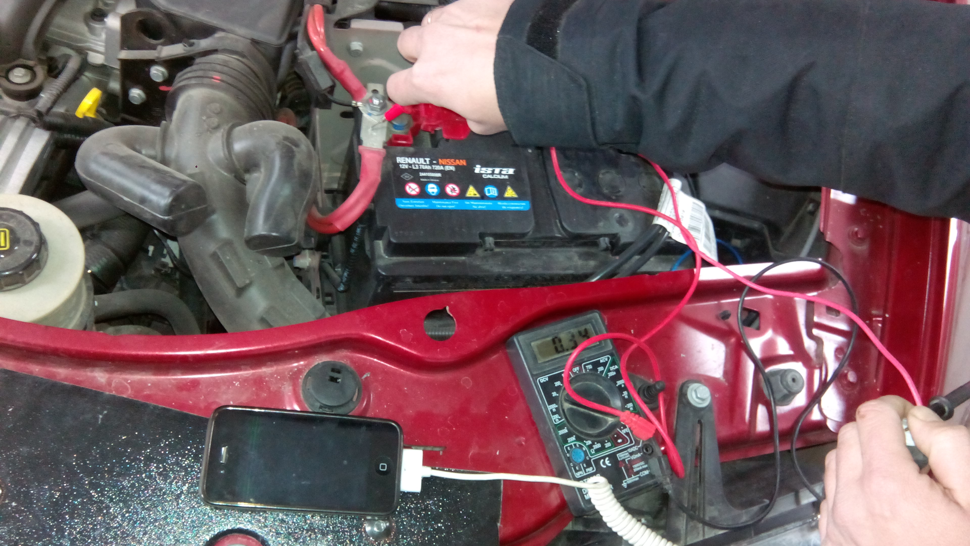

Александр69, штатные провода на плафон идут 0.5 мм2 при напряжение 12 В они готовы выдержать нагрузку 0.2кВт ( или 200 Вт) Лампы накаливания установленные в плафоне мощностью 5 Вт. Зарядное устройство для мобильных устройств ток зарядки и потребляемый ток зарядного устройства не одинаковый. Потребляемый ток заряного устройства 1А равен 0,15А ( мощность потребления 1,8 Вт) а зарядного устройства 2А равен 0,35А (мощность потребления 4,2 Вт) если вы их включите одновременно то нагрузка будет чуть больше одной лампы от плафона. Сегодня специально замерял прибором (на оригинальных зарядных устройствах написаны ток зарядки и ток потребления)

Сообщение от KARTtuning Посмотреть сообщение
чисто с точки зрения физики не очень понимаю смысла написанного

maslovyu, характеристики зарядных устройств, если с точки зрения физики то P=UI получим мощность потребления зарядного устройства

Ну тогда надо расширить для понимания:
0.15А * 12В = 1.8Вт = XXX А * 5В . Найти XXX не так сложно, XXX = 0.36А - чего мы зарядим при таком токе ?! Откуда взят 1А ?! Он получит только при напряжении 1.8, которое кому нужно ? правильно, никому... Ну это мы еще считаем при 100% КПД девайса, который нам напругу делает из одних вольтов в другие
Даже 4.2Вт нам не дадут 1А - так, для телефончиков маленьких хватит для неразрядки при юзании на нем навигатора скажем
По факту, получается, что для USB-зарядки нам надо иметь 1А штатных 12В. Чтобы быть спокойным и с запасом сидеть. Про то, что воткнуть просто в прикуриватель какой-нить пылесос скажем, я уж молчу...

Skipper-Влад, это не совсем гнездо прикуривателя, это розетка 12 В. Прикуриватель туда не вставишь, он не будет работать (из-за конструкции), по поводу мощности то для планшета, телефона, смартфона подойдет, максимальная допустимая нагрузка которую можно воткнуть в это гнездо 120Вт (на крышечке написано). Предохранитель на освещение салона 15А (тоже выдержит) Но в дополнение поставим предохранитель на 10А чтоб в случае чего (неисправная зарядка или потребитель слишком мощный) он сработал и при этом остался свет в салоне
