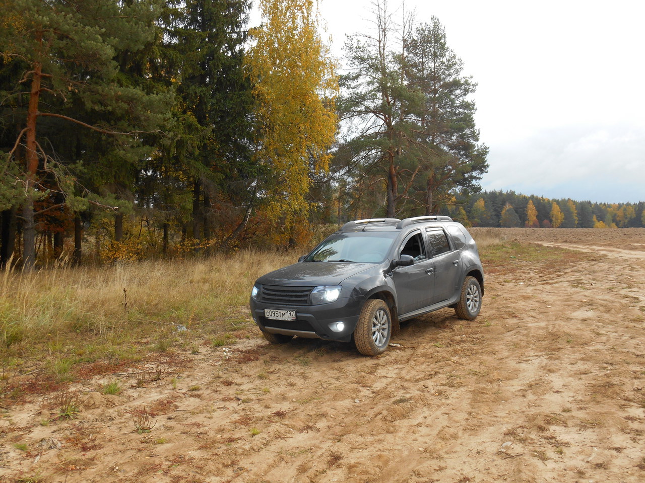

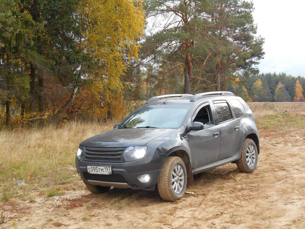

У меня ксенон в фарах 4300К и ПТФ 5000К

От всех пожалуйста, только это только тебе кажется, что не слепит.
Дело, конечно, хозяйское, но что не слепит, кажется только тебе !!!!
И 6000К не может не слепить
И 6000К - дохера в фары.
Слепит или нет - регулируется.
А вот зачем 6 тыс Келвинов в ам/м - не понятно... синюшно, и светит не так далеко, как 4-4,5 тыс К - которые и ставят в качестве штатных в а/м, где ксенон - штатная (заводская) опция.
Не ожидал от гуру колхоза... А с ГИБДД проблем никаких!?
В птф не одобряю ни разу, а в штатный только с линзой

Проблем нет.

Проблем нет.
Игорь, а за пределы Московской области мотаешься!? Говорят в М.О. без проблем, а вот типа Татарии, жопа, особенно с московскими номерами. И вообще, господа, как с ксеноном на просторах России!?

Нет, не езжу в Татарстан. В Белоруссии был. Там нормально.
По Московской обл. все нормалды.
