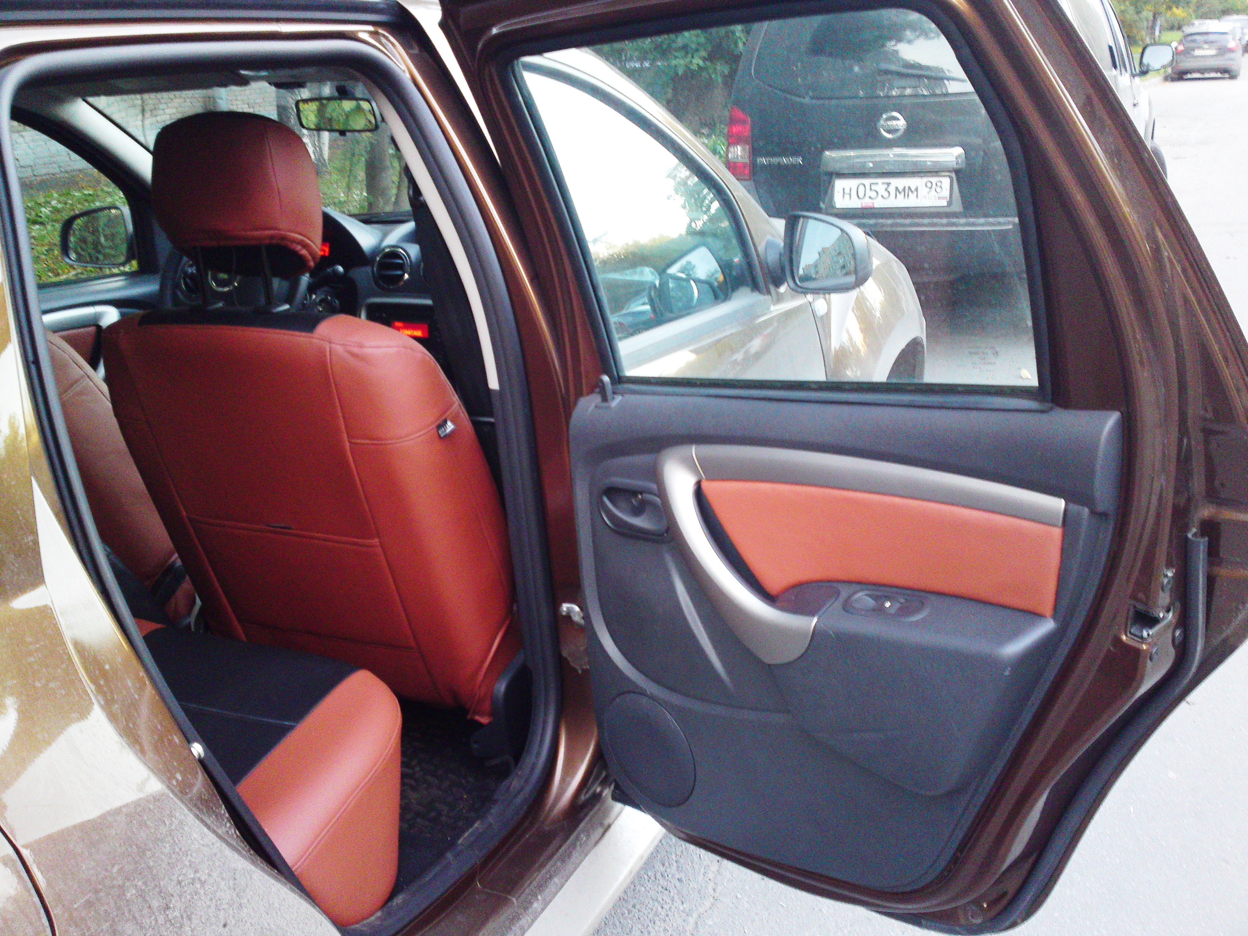

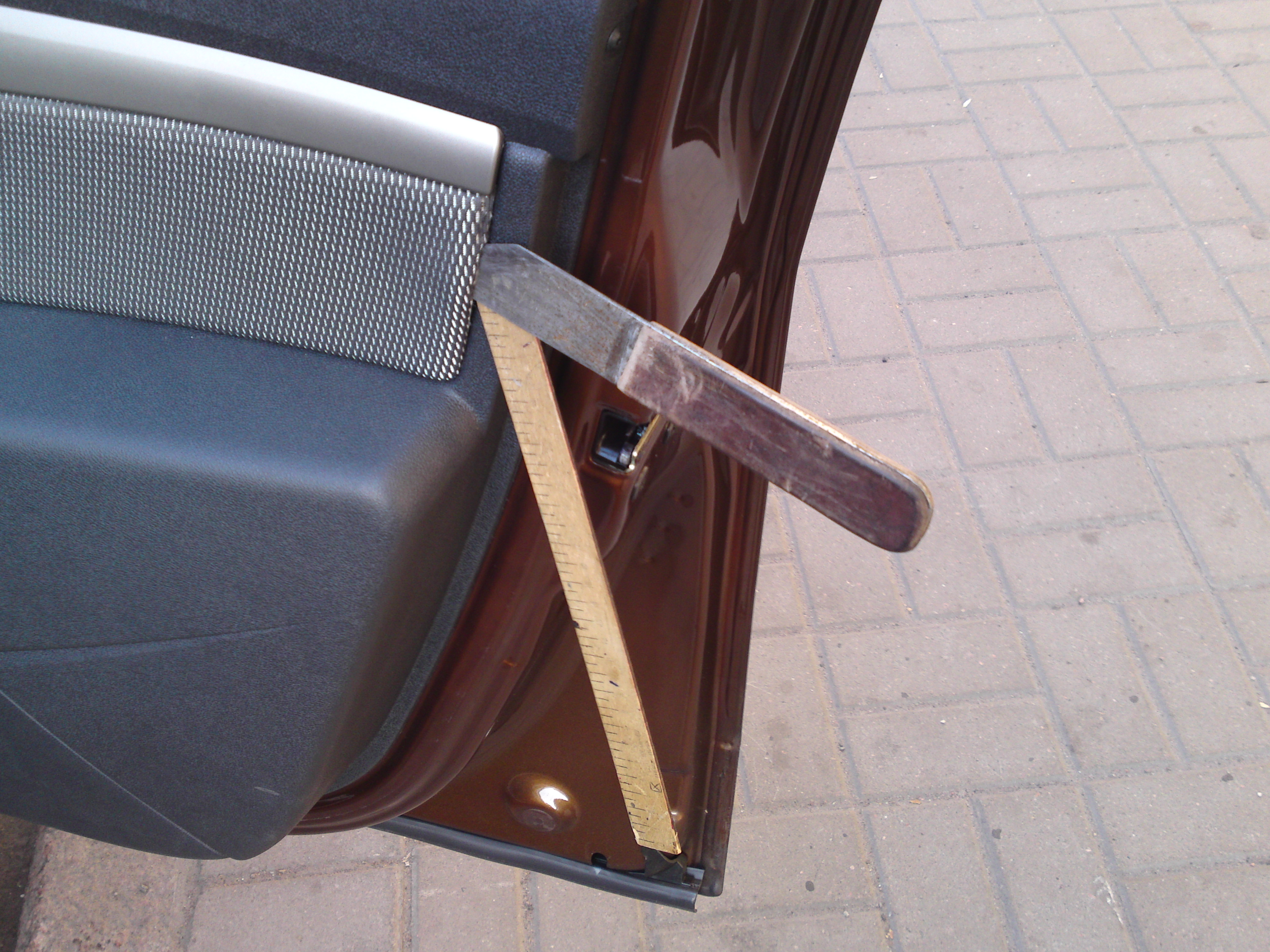

Хочу подчеркнуть, что несмотря на отдельные недостатки, я не жалею, что связался именно с фирмой Коер и доволен чехлами. Отдельное спасибо им, что прислали мне кусок кожи для обтяжки дверных карт, про которые и поведу сегодня дозволенные речи.
Интересно, сколько стоит у Коера обтяжка этих карт? Когда я спросил, сколько стоит разборка двери в Алексавто, то оказалось, что разборка одной двери обойдётся в 300 р. И 300 за сборку. Это получается 2400 за 4 двери. А ещё надо высверлить все эти бесконечные заклёпки. А ещё надо наклеить кожу. Меня немного раздражает, что я никак не могу понять зачем на такой небольшой детали, не испытывающей никаких нагрузок, такое огромное количество заклёпок - целых 15 штук! Это бред какой-то!
Сам разбирать двери я не хотел - долго и стрёмно - вдруг чего отвалится. Но и платить такую кучу денег, из-за каких-то не самых важных деталей машины, мне не хотелось. Но и дальше созерцать эту кошмарную серенькую тряпочку в своей замечательной машине было непереносимо.

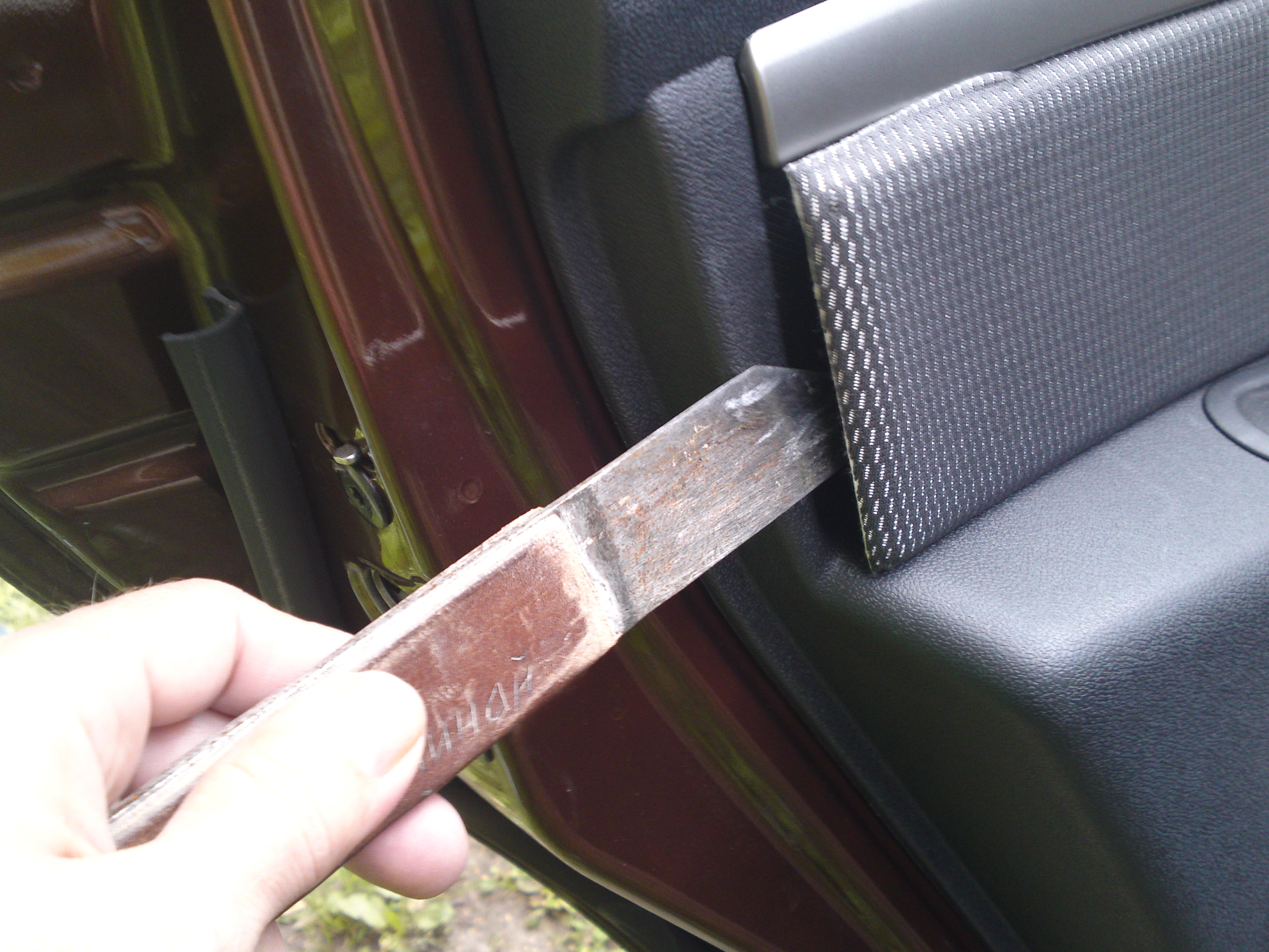

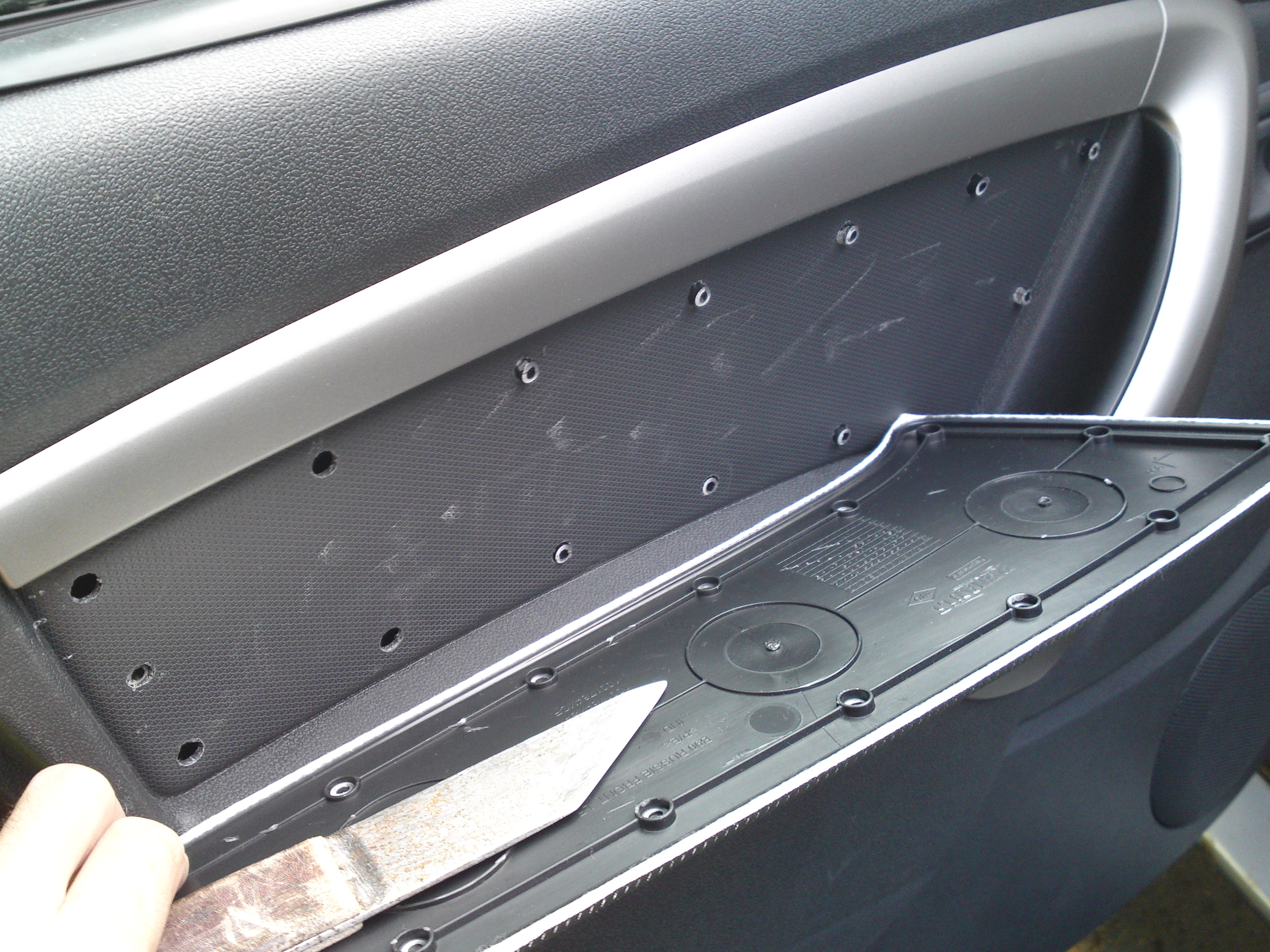

Пришлось задействовать мозх. Рукодел я или где?) Когда встречался с Ильёй (NSZ-550), то он любезно показал мне снятые карты и я, изучив материал основы, понял, что пластик довольно гибкий и не должен ломаться даже при значительной деформации, а значит можно попытаться, отогнув край карты, как-нибудь перепилить или перерезать заклёпки, не разбирая двери. Действительность превзошла мои ожидания - оказалось, что заклёпки просто отрываются, пусть хоть и при весьма значительном усилии, но без всяких разборок дверей. Справится с заклёпками мне удалось при помощи сапожного ножа, деревянной линейки и заточенного куска пластмассы. Сначала куском пластмассы, которую я использовал вместо специального съёмного ножа, используемого для разборки пластиковой обшивки салона, я подцепил карту и отогнул его край. Потом, в образовавшуюся щель, просунул деревянную линейку (можно использовать пластиковую карточку). Потом между линейкой и картой пропихнул сапожный нож и, поворачивая его вдоль продольной оси, отломал первую заклёпку. Дальше пошло легче - просто продвигал нож дальше и поворачивал - заклёпки так и отскакивали. Вуаля!)

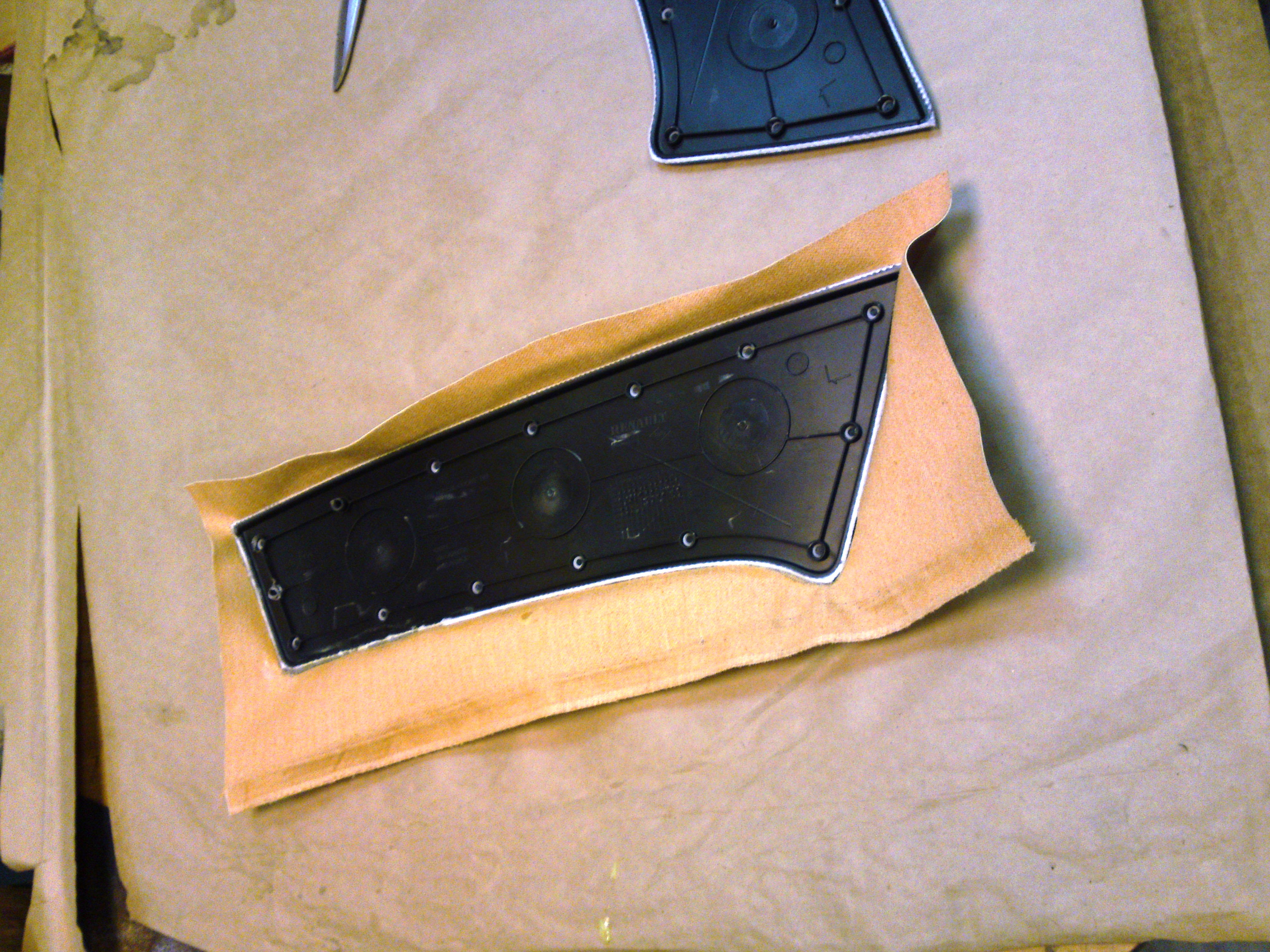

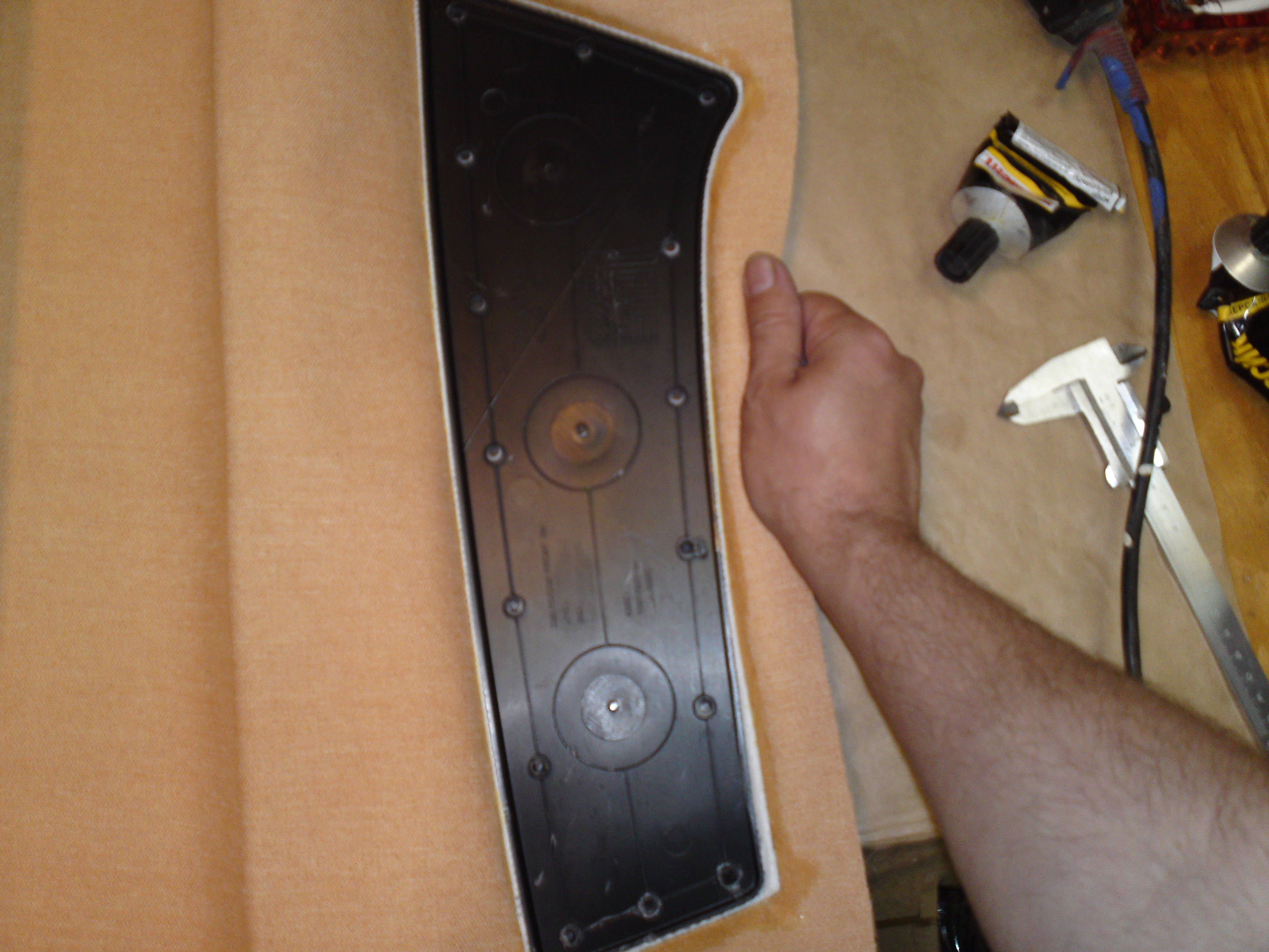

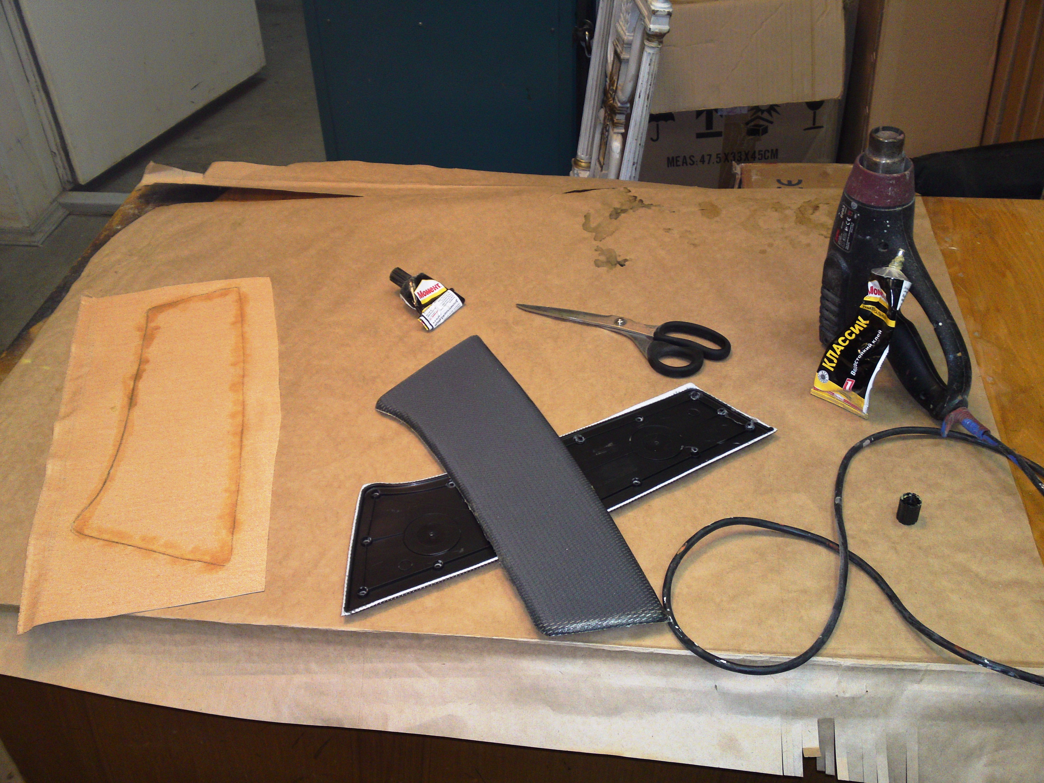

Экокожу наклеивал на момент. Главное снять старую тряпку, иначе два слоя обивки не дадут карте встать на место. Некоторые заклёпки отрываются не под корень и, при некотором старании, можно карту поставить так, что торчащие куски вставляются на старые места и фиксируют карту на штатном месте.

Возник вопрос. А пластмассовые наплывы, которые держали накладку и оторвались от неё, остались на карте или упали вниз карты? Не дребезжит в двери ничего?
О, совсем забыл про это. Спасибо за вопрос.
Незначительная часть заклёпок провалились внутрь двери и не дребезжат, но большая часть осталась торчать в пластике дверей. Видимо их что-то прижимает изнутри. И те и другие мне совершенно не мешают, а при ближайшей разборке дверей извлеку их.

Часть заклёпок не упали, потому что припаялись к обшивке двери, а та часть, которая упала, видимо, припаялась плохо.
Теперь хочу задать свой вопрос: как держатся вставки? У меня с наступлением холодов они стали отходить, поэтому, все-же, клеить их как-то надо.
У меня пока не отходят. Думаю, что приклеить можно несколькими слоями толстого двустороннего скотча.
