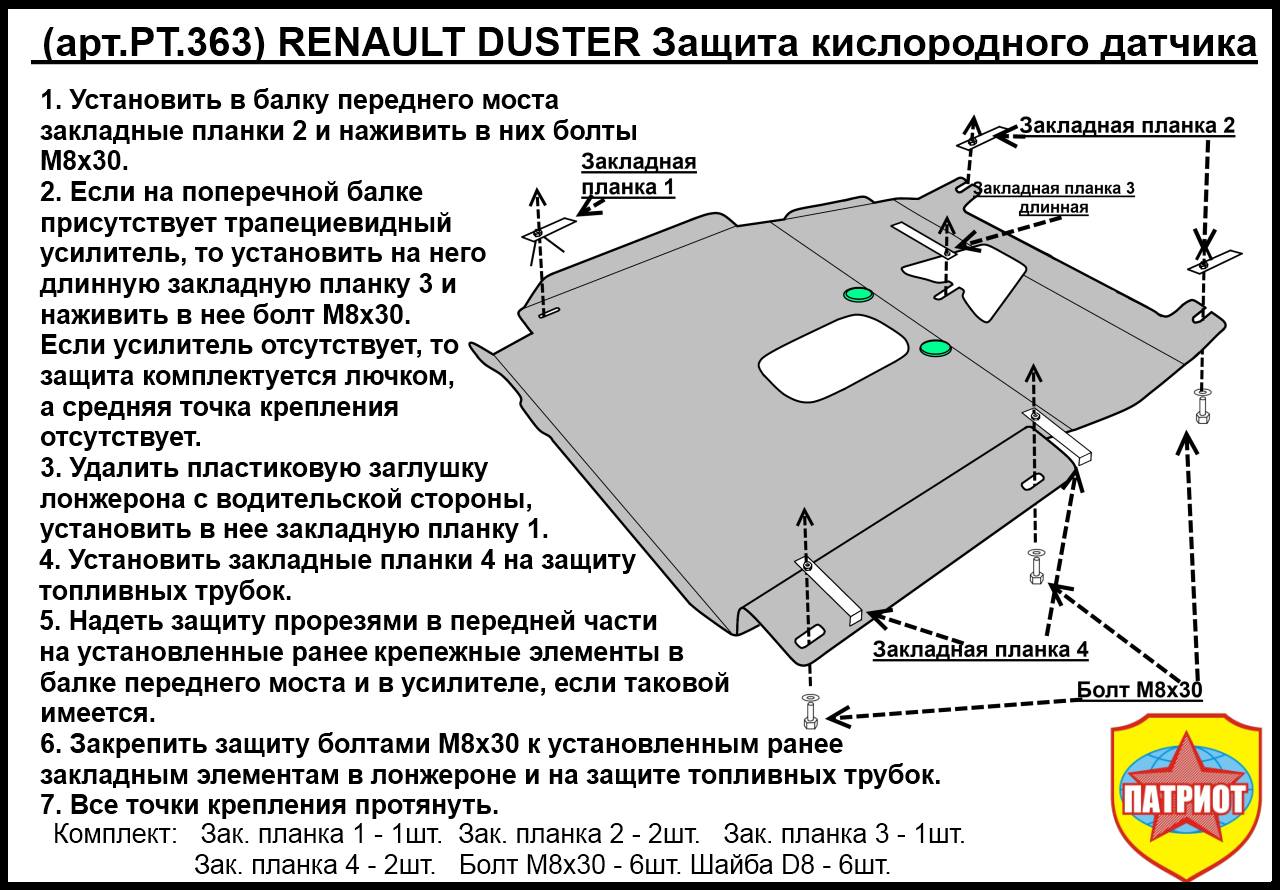

Присоединяюсь к просьбе, выложите, пожалуйста, размеры болтов, думаю заменить перед установкой защиты на всякий случай. И какие лучше брать? А то можно такие же купить или еще хуже, оцинкованные какие нибудь?

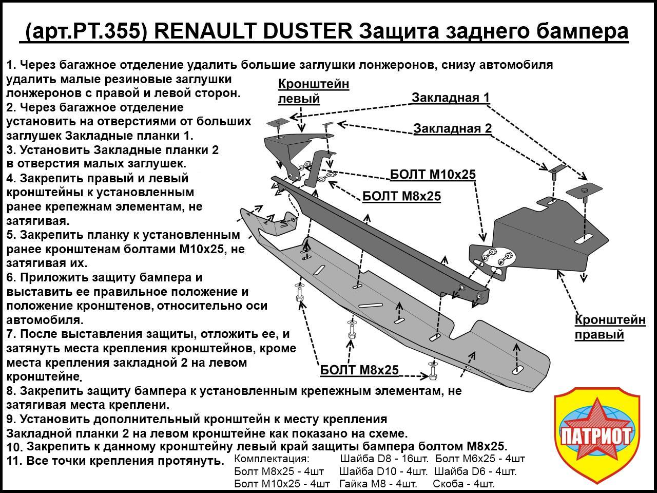

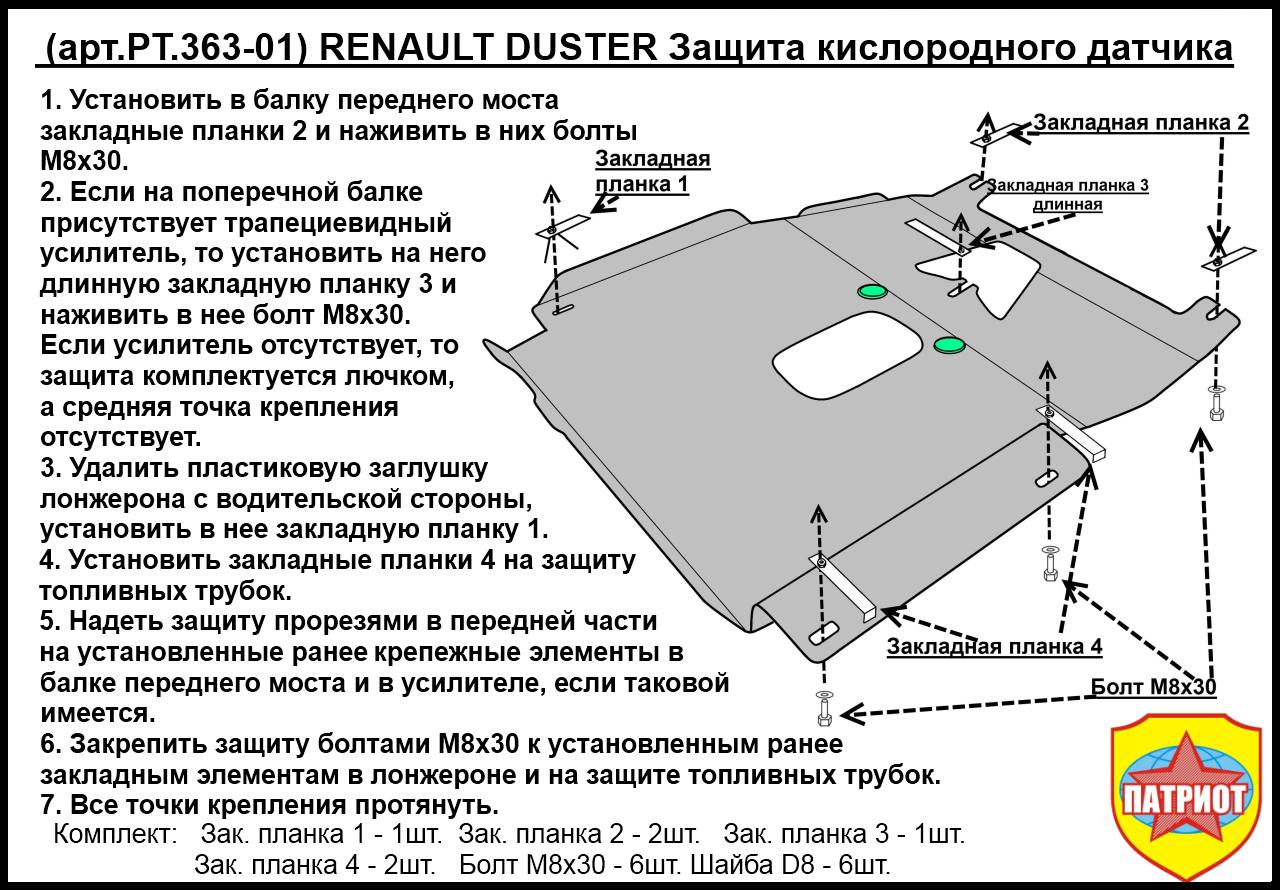

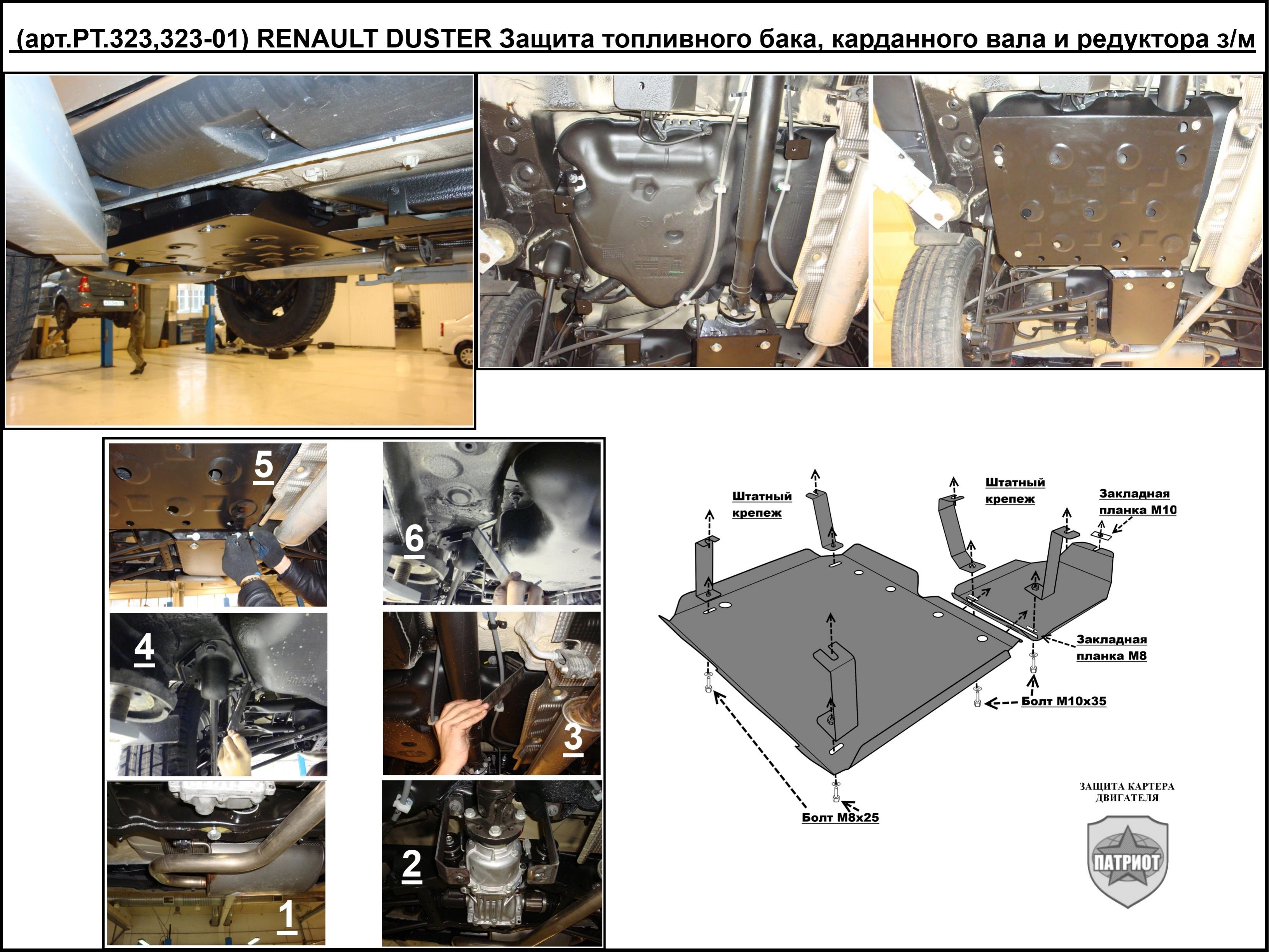

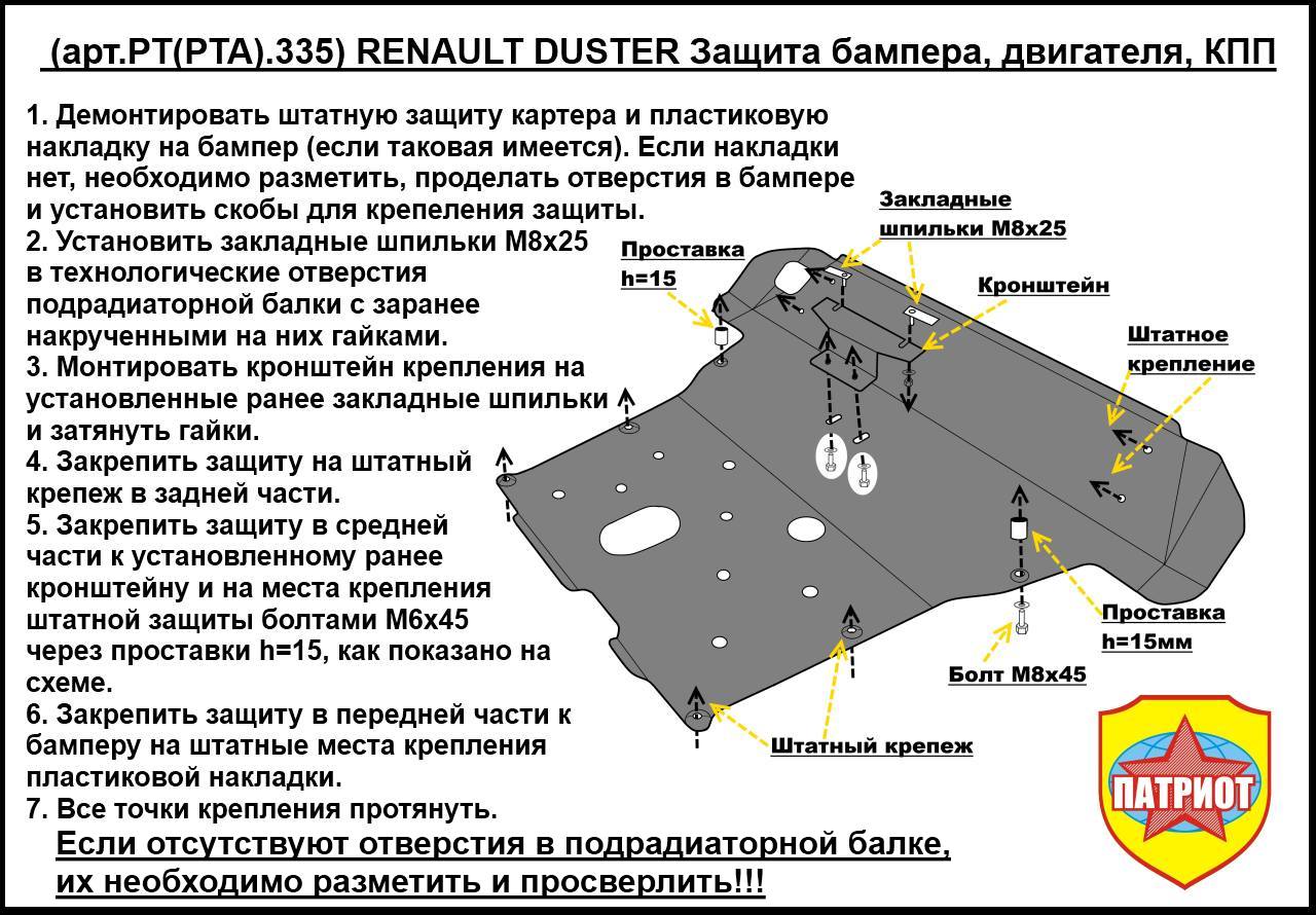

Сообщение от Agent Sobakin Посмотреть сообщение
Вот инструкции,отдельно выборку самостоятельно...
Если по вопросу из какого металла,то оцинкованные для алюминия брал,т.к. они близкие по эл. химич ряду в плане коррозии,возможно не прав но посчитал так.Для чернухи наверно нержавейка...
