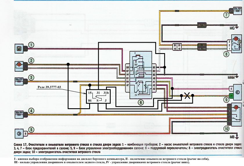

Про Ларгус.
Во вложении кое-что с форума, плюс ссылка на их работу по данному вопросу: http://forum.ladalargus.net/showthre...7928#post17928.
К стати, нашел свою схему там у них. funtik по моей методе два реле вкорячивал. )))
