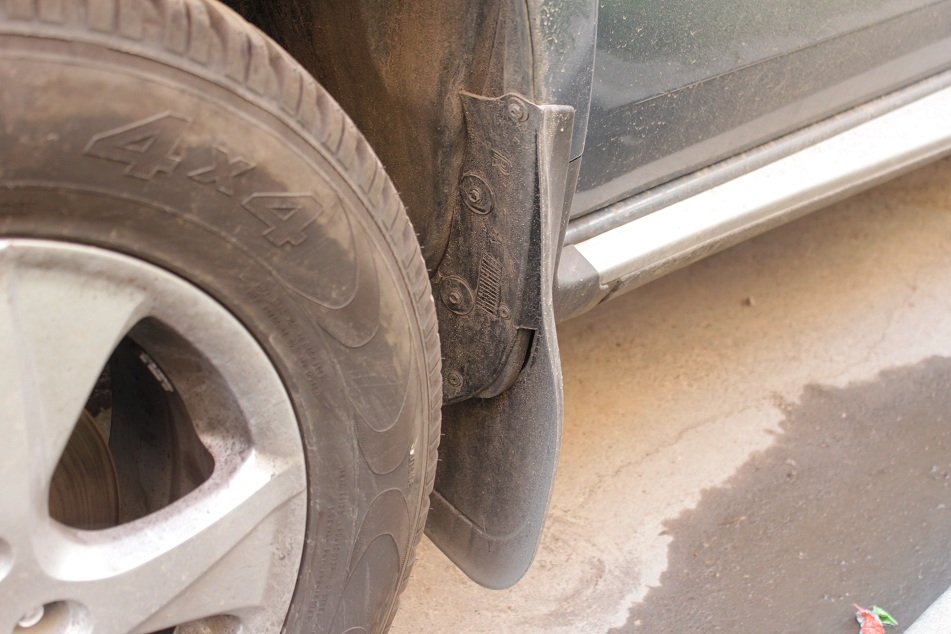

Что-то про брызговики тишина...
Штатные откровенно малы и вся грязь с передних колес прямиком "облагораживает" наши автомобили.
Поставил себе Элегант-4, колесо перекрывают хорошо, на мой взгляд и (что самое главное) на взгляд жены внешний вид автомобиля не портят, а в слякоть только улучшают (гораздо меньше грязи).
Чтобы поставить боле-менее ровно пришлось подрезать. На фото всё видно.
Вот все брызговики Элегант

Думаю, достаточно было бы сделать под размер Элеганта-4, только с внутренней частью под угол дастеровского порога.
Меня Элегант устраивает полностью. После установки исчезли прямые брызги грязи на задних крыльях. И на арки поменьше стало оседать грязи. Хорошие, гибкие. По снегу лазил, пока все на месте

По мне это Лучший вариант
Только немного покороче.

Сообщение от Berezowich Посмотреть сообщение
Примерно так?
