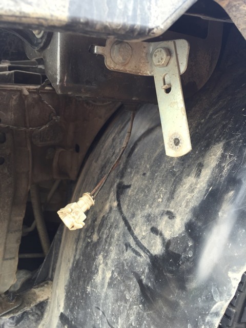

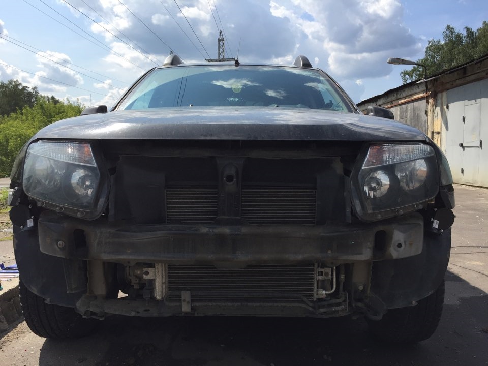

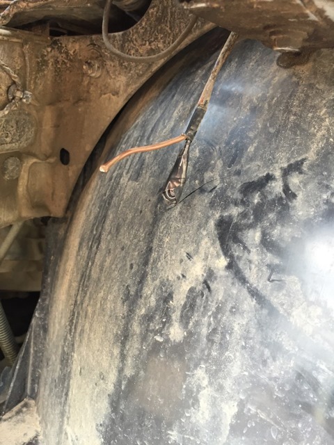

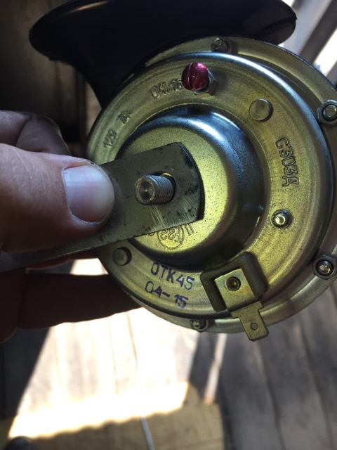

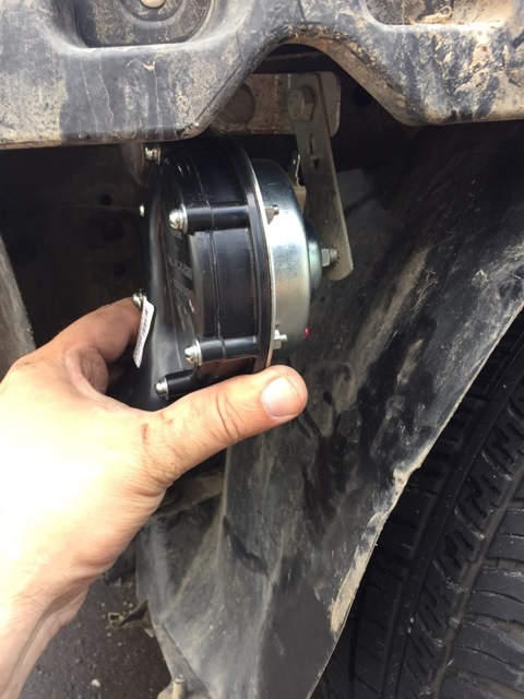

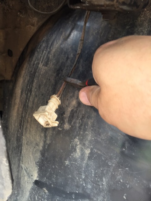

Поставил Волговские сигналы, короче принял решение подключать без реле, штатные стояли два блина, на них один предохранитель на 15А, посчитал по формуле, кнопка должна нормально выдержать волговские по 7А, гудеть беспрерывно по 10 и более секунд не собираюсь, гудеть можно прерывисто и без фанатизма. Народ и до меня ставил и всё нормуль. Штатные полностью демонтировал. Ниже процесс. Для удобства бампер снимал.
Штатный
Волговские
