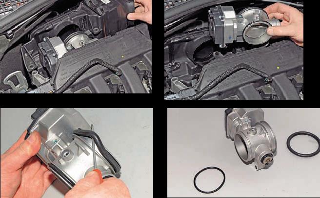

Сообщение от Ашот Посмотреть сообщение
Можно поподробнее, а то после ТО-2, вылезла проблемка - http://duster-clubs.ru/forum/showpos...postcount=3422
Кстати, на газу уже год и 15тыс. пробега, только положительные эмоции.
Может когда снимали воздухозаборный короб идущий к фильтру сместили резиновое кольцо-уплотнитель воздушной заслонки, кольца некачественные (уже уйма по этому вопросу было замечаний), возможно резина потеряла пластичность и теперь идёт подсос воздуха через негерметичное примыкание.
решение проблемы или как дилеры делают метод подматывание всякого уплотнителя или замена на новые резиновые кольца, референс.номер приведён в том посту: http://duster-clubs.ru/forum/showpos...8&postcount=94
Посмотрите фото думайте сразу поймёте без коментариев где эта заслонка установлена и где короб фильтра:
Название: кольца заслонки.jpg
Последний раз редактировалось Серёга-73; 05.05.2014 в 01:25.

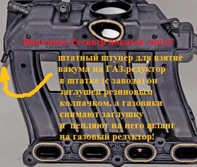

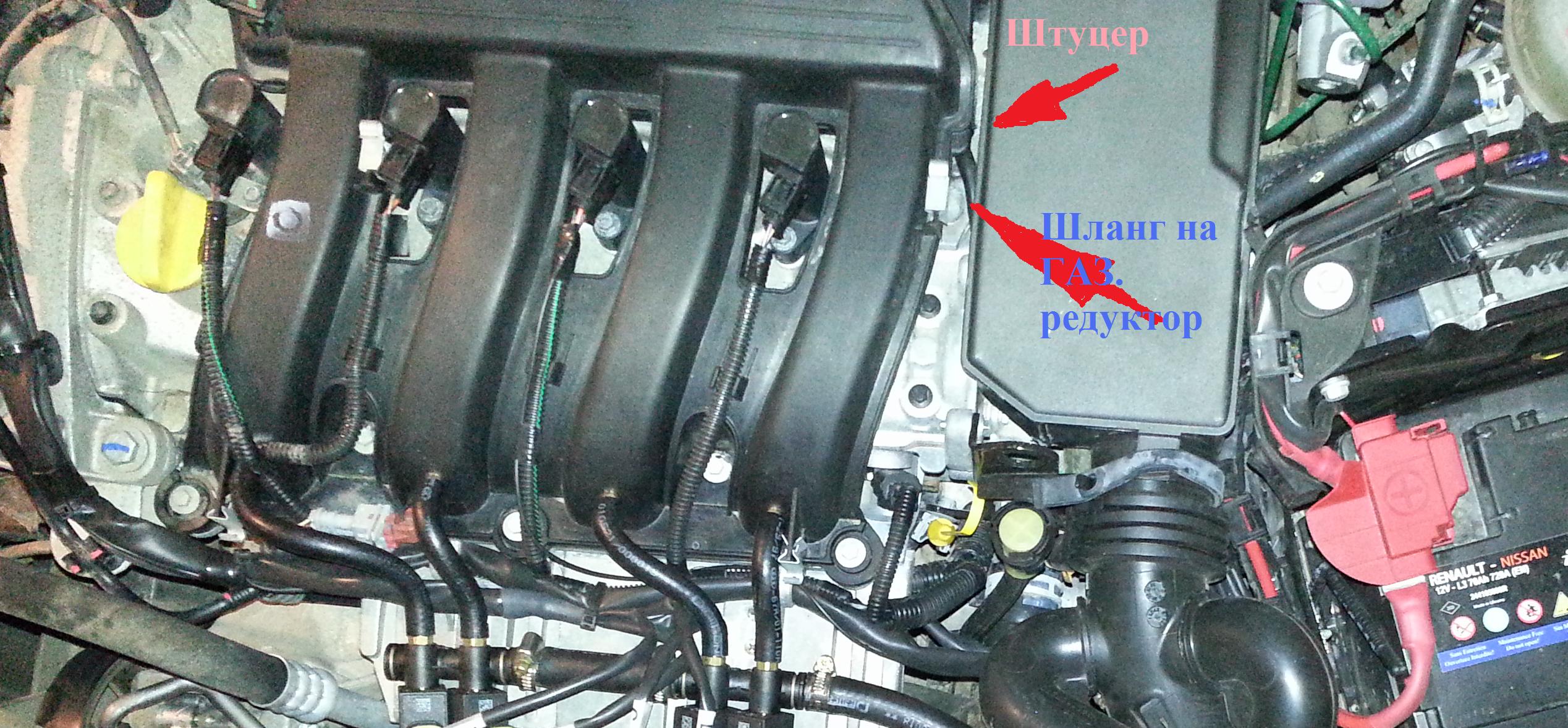

Сообщений: 1,912
Ашот, обрати внимание на штатный штуцер на ресивере (на него цепляют шланг на газовый редуктор) в штатке на бензине он заглушен резиновым колпачком! Обратите внимание может во время съёма воздуховода для замены воздушного фильтра вы его задели и повредили герметичность насадки шланга вакума на редуктор или сам шланг, если вакум у вас взят в другом месте то обратите внимание на герметичность самого резинового колпачка!?!!
Название: штуцер на газ.jpg
ID:	27488   Нажмите на изображение для увеличения
