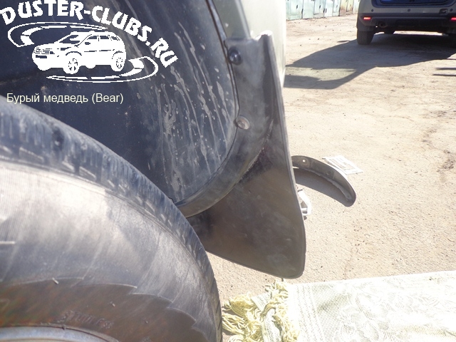

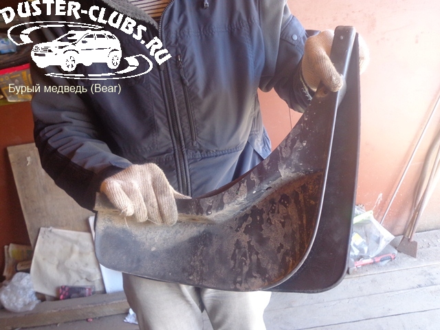

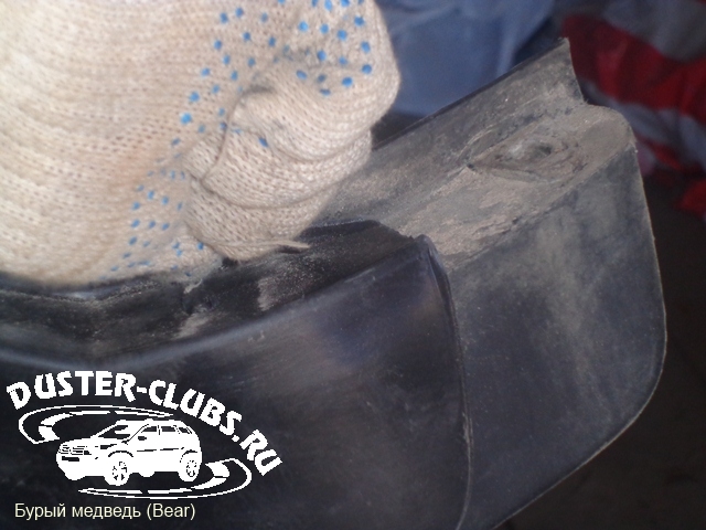

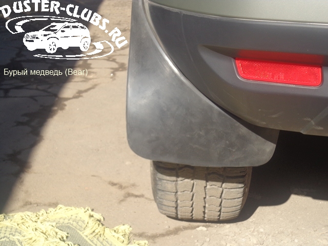

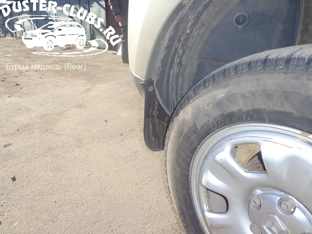

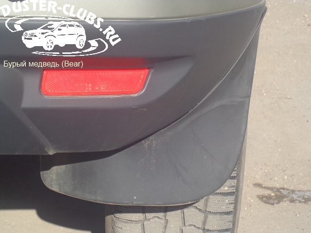

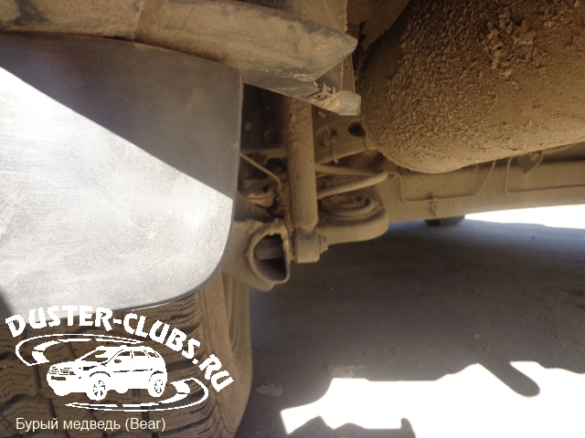

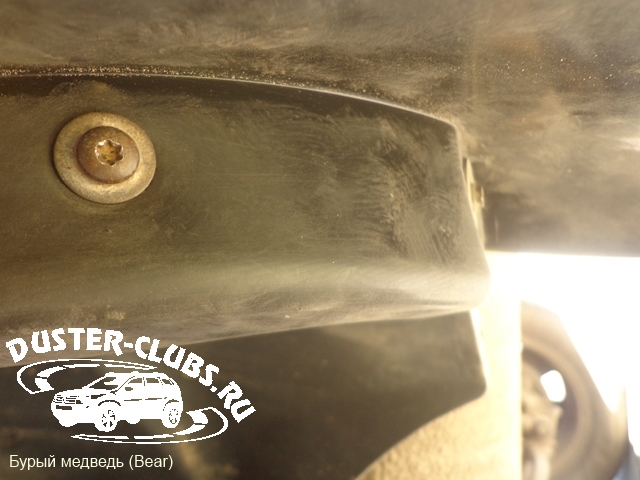

итак проехал три дня в трёх разных типах погоды. была сухая пыль, мокрая дорога после полива, снег. задним дворником пользовался значительно реже.
сравнение
было
стало
наложение
обратить внимание на эти саморезы
а это оставшееся свободное крепление

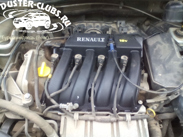

По поводу плавающих оборотов при прогреве. Раньше обороты плавали только при температуре в диапозоне -15 - -20 градусов. Примерно 1 минуту. Сейчас плавание оборотов стало проявляться, начиная с температур около 0. Сняли датчик холостого хода он был весь в грязи. Прочистили. Собрали. Чистка не помогла. Обороты стали плавать и при прогретом двигателе. Заменили датчик на новый. Обороты снова в районе 700 оборотов.

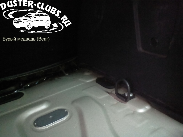

при сдаче машины обратил внимание на ржавчину в районе крюков крепления груза в багажнике. никогда туда не смотрел, а тут вытащил коврик вытряхнуть грязь и обнаружил ржавчину. если сделают по гарантии, будет хорошо, если нет, то придётся самому устранять. фотки смогу сделать после возвращения машины.

baddy, Макс, они шире наружу, но уже по внутренней части. Производитель говорит, что их тесты показали достаточность уменьшения внутренней ширины на одно крепление. И что сохранён внутренний загиб.
Грязи снаружи летит меньше на стекло, задним дворником пользуюсь значительно реже. Понятно, что от водяной взвеси не спасают, но на мой взгляд стекло остаётся прозрачным да же с водяной пылью. Раньше грязь ложилась на стекло ровным слоем и там оставалась.
По поводу песка, песок сухой ложится на стекло, но изменение воздушных потоков потом сдувает при увеличении скорости. Без них песок практически весь оставался на стекле.

по поводу ржавчины в районе крюков крепления груза в багажнике. заказаны новые крюки и по приходу будут заменены.

Устранены плавающие обороты путём замены коллектора и всех причитающихся прокладок
заменены крюки крепления груза в багажном отделении
