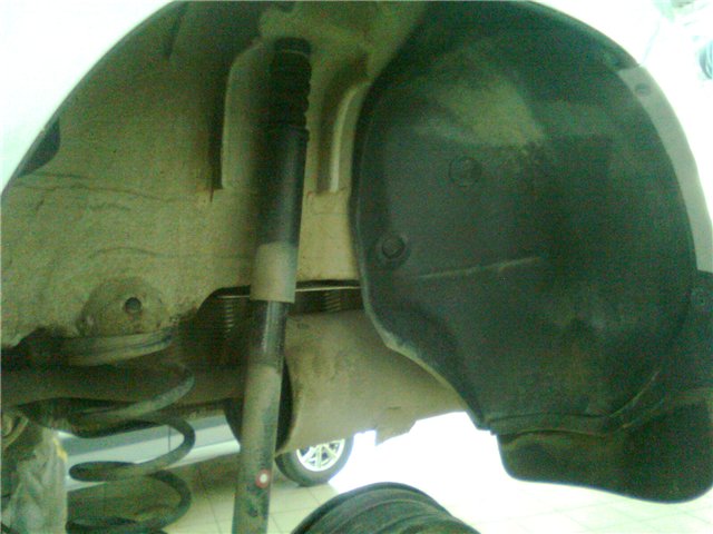

А, почему в названии темы фигуририует "4 х 2". Это не корректно, т.к. в теме по ссылке которую приводил Sane упоминается и Дастер 4х4.
Уже не первый случай.http://vk.com/duster_ru?w=wall-33295055_99004%2Fall
Так, что всем Дастероводам это надо взять на заметку. Ну, а тем "несчастным" у кого нет стреляющего пыльника - держать дистанцию с расчетом на "зону поражения" пружиной.
На 4*4 это не возможно. Там стойки и пружина одета на амортизатор и никак не вылетит.
А, как-же 2 случая, опейсанных в ссылке, якобы с 4х4?
ЗЫ: Игорь, а ведь ты прав! Вот нашел в своих архивах фотку с пружинами у 4х2. Даааа, странная, мягко говоря, конструкция оказывается.

Я не знаю кто что описывает. Возможно кто-то "путает педали" или умышленно нагоняет истерику, как обычно троллит

Ky6uk, Всё правильно сказал. Выстрел пружины - удел 4х2. Тема названа корректно!
Загляните на бывший форум, там тоже пружина стрельнула.
Разговор о чем идет???? О какой комплектации машины? о 4*2
Автомобиль: рено дастер, 2.0, акпп, 135 л/с, Expression 4x2
Может и вылетела.. Всяк бывает. Но именно на 4*2 !!!!
А у нас речь шла с БИг-64 , о машине с 4*4, посмотрите внимательно еще раз выше написанное
Да, пружины начали вылетать на 4Х2 у 4Х4 стойка стоит-не вылетит.
