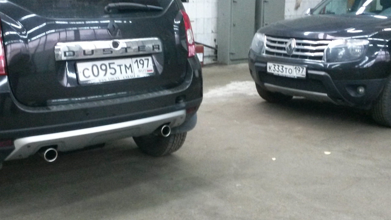

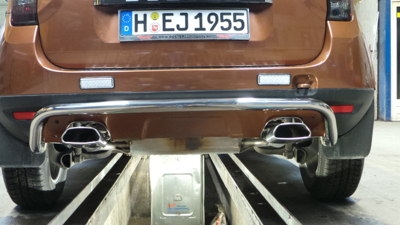

Сообщение от Agressor Посмотреть сообщение
Интересно как с этого ракурса определяется длина выхода может еще расстояние в см есть насколько по разному выходят?
Визуально... можно и в см определить, но долго и не зачем.
Посмотрите на два последних фото - ракус примерно одинаков, только снято "зеркально" (с разных сторон)... и что не видно отличий по исполнению двойного выхлопа между на этих авто?

Сообщение от Sunder_UA Посмотреть сообщение
Посмотрел...Учитывая что на первом фото стоит накладка и сняты они всеже с абсолютно разных ракурсов думаю что обсуждать нечего.От себя могу добавить что сталкиваясь по работе с такими деталями как выставление второй трубы,отличия можно искать только ходя с линейкой,определять на глаз даже видя авто в живую со всех ракурсов-не вариант.

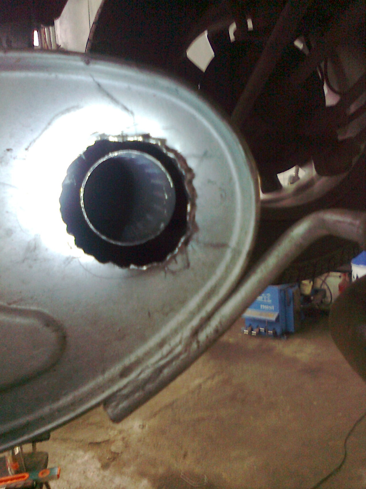

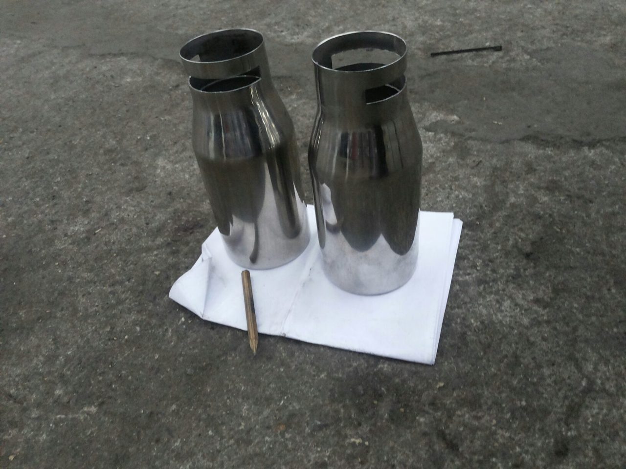

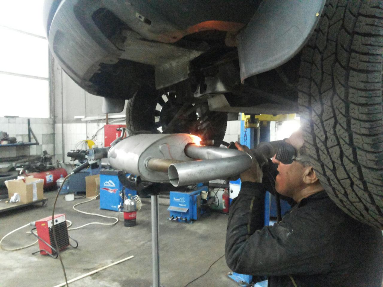

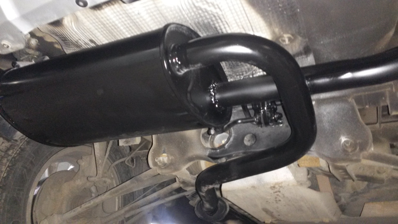

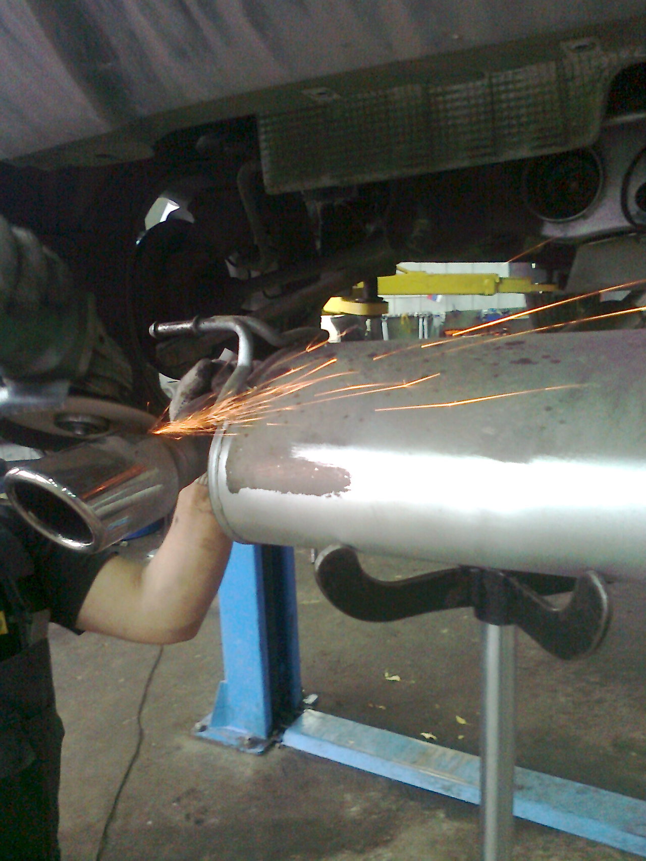

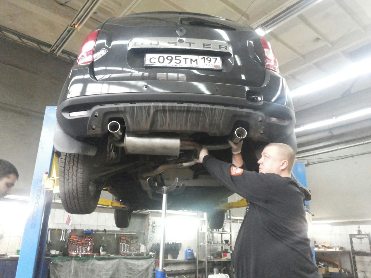

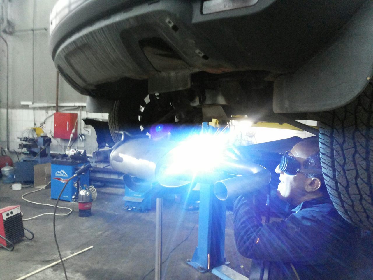

Какой вчера по погоде был денег восхетительный.... А сегодня жопа. Дождь. Стало скучно.... и снова в тему...

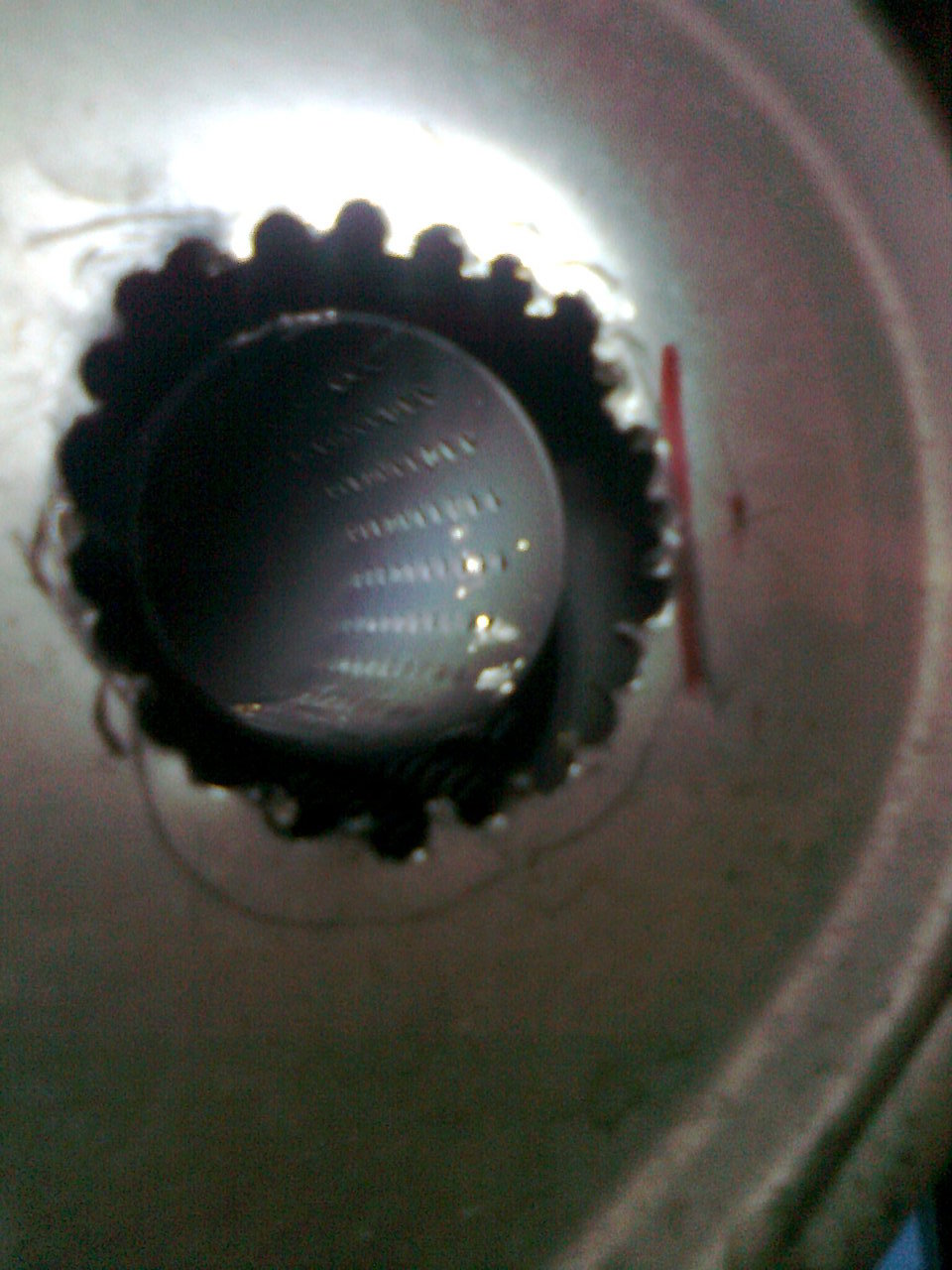

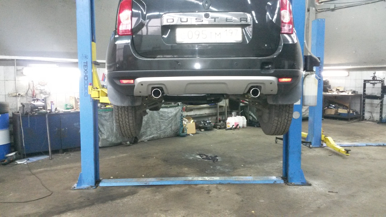

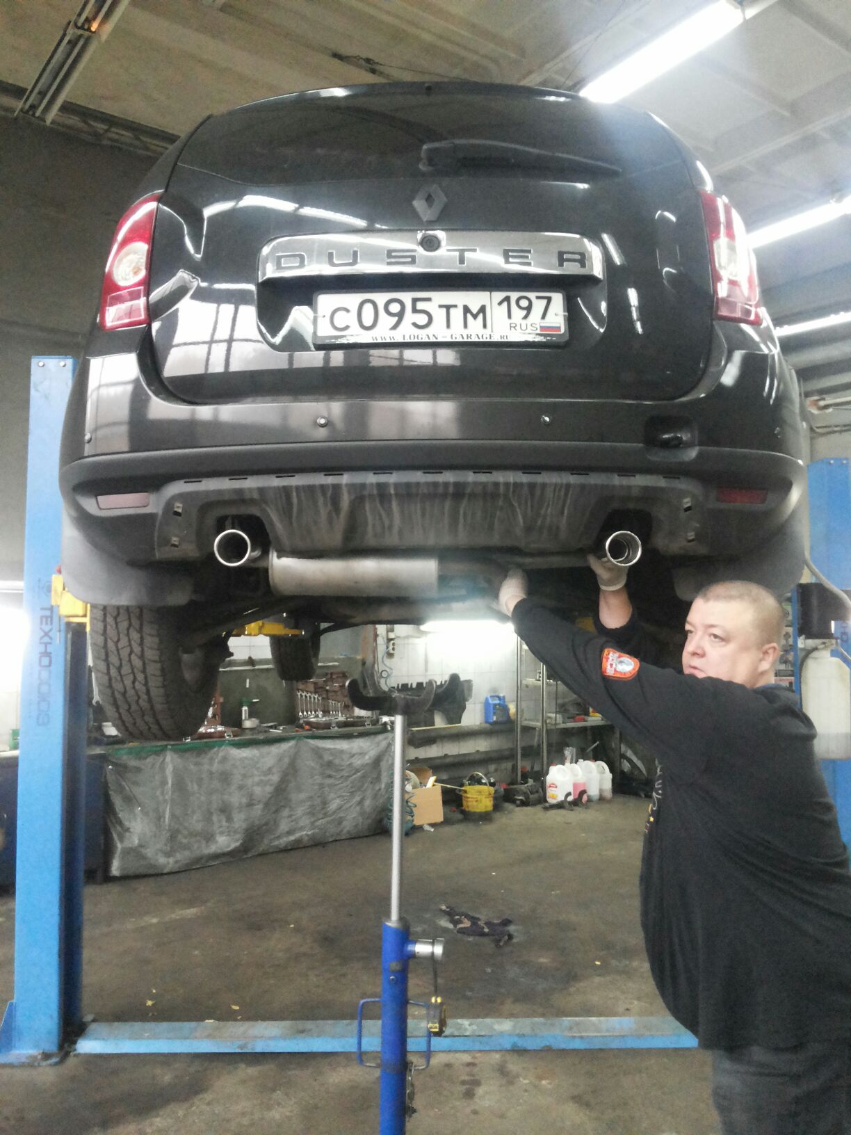

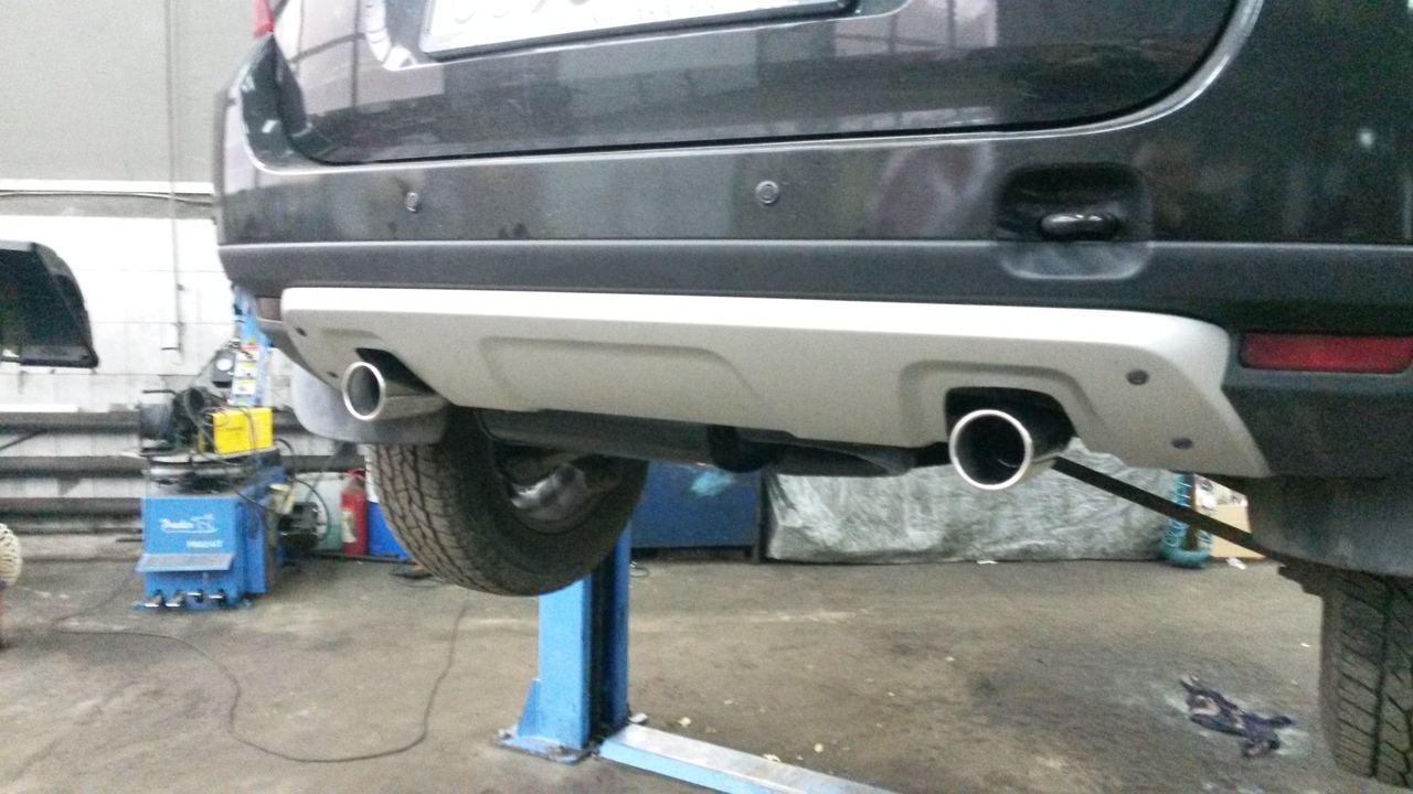

Внимательно посмотрел фото. Изучил устройство глушителя.
Съездил пообщался живьем с профи, которые занимаются тюнингом и ремонтом глушителей.
Посмотрел , пощупал заготовки....
понял одно. Эти профи набивают себе цену. Поехал в АТТ , контора , которая глушители делает и ремонтирует... Они просто со всего хода своей башкой от край стола как шарахнули... 25000 руб и машину к нам на день. И смотрят на меня....
Взял кусок трубы 1м. согнул его об шею. Отдал им за это 1100 руб. и поехал на работу.
Зашел в контору по ремонту глушителей, показал фото iluxa495, они говорят, что похожее делали тока на какой-то другой машине... За работу сказали возьмем ТРИ тыщи...но с Вас труба и насадки... Руки не изжопы ростут. Сами сделаем.
И понеслась.
Последний раз редактировалось Ky6uk; 15.10.2014 в 16:14.
Старый 15.10.2014, 14:03   #87
aGt
Аватар для aGt
Авто: 2,0/4х4/ Платина
Сообщений: 873
aGt aGt aGt
Поищите хорошо, уже попадался за 7 т.р. готовый..
Меня больше интересует, сама банка,"плоская" .
Последний раз редактировалось aGt; 15.10.2014 в 15:09.
Старый 15.10.2014, 15:01   #88
Сообщений: 9,935
Бюджет : 1100 руб. труба.
+500руб сварщику с полуавтоматом.
+ краска с балона 250руб.
+ 2 насадки по 400руб.
итого == 2650 руб
++ Три часа прекрасно проведенного времени.

Вообщем таким способом, как Илья495, себе делать не буду.
А как ты сделал? Можно поподробней?
Старый 15.10.2014, 15:41   #90
Сообщений: 9,935
Да так же и сделал. Я думал из моего писания там все четко написано... по его "чертежам"

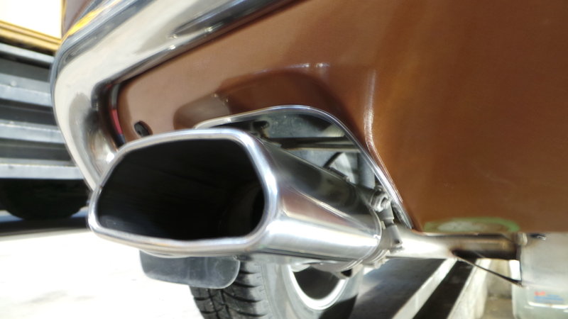

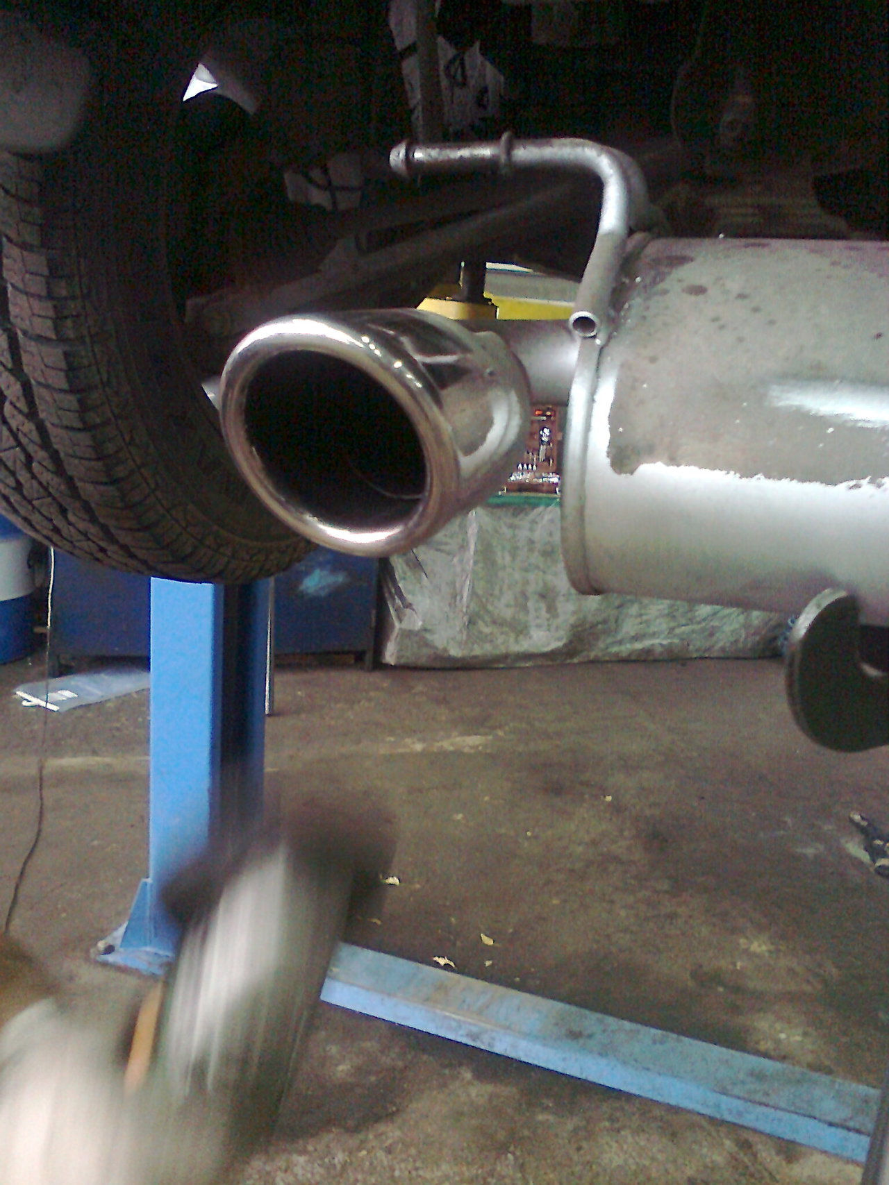

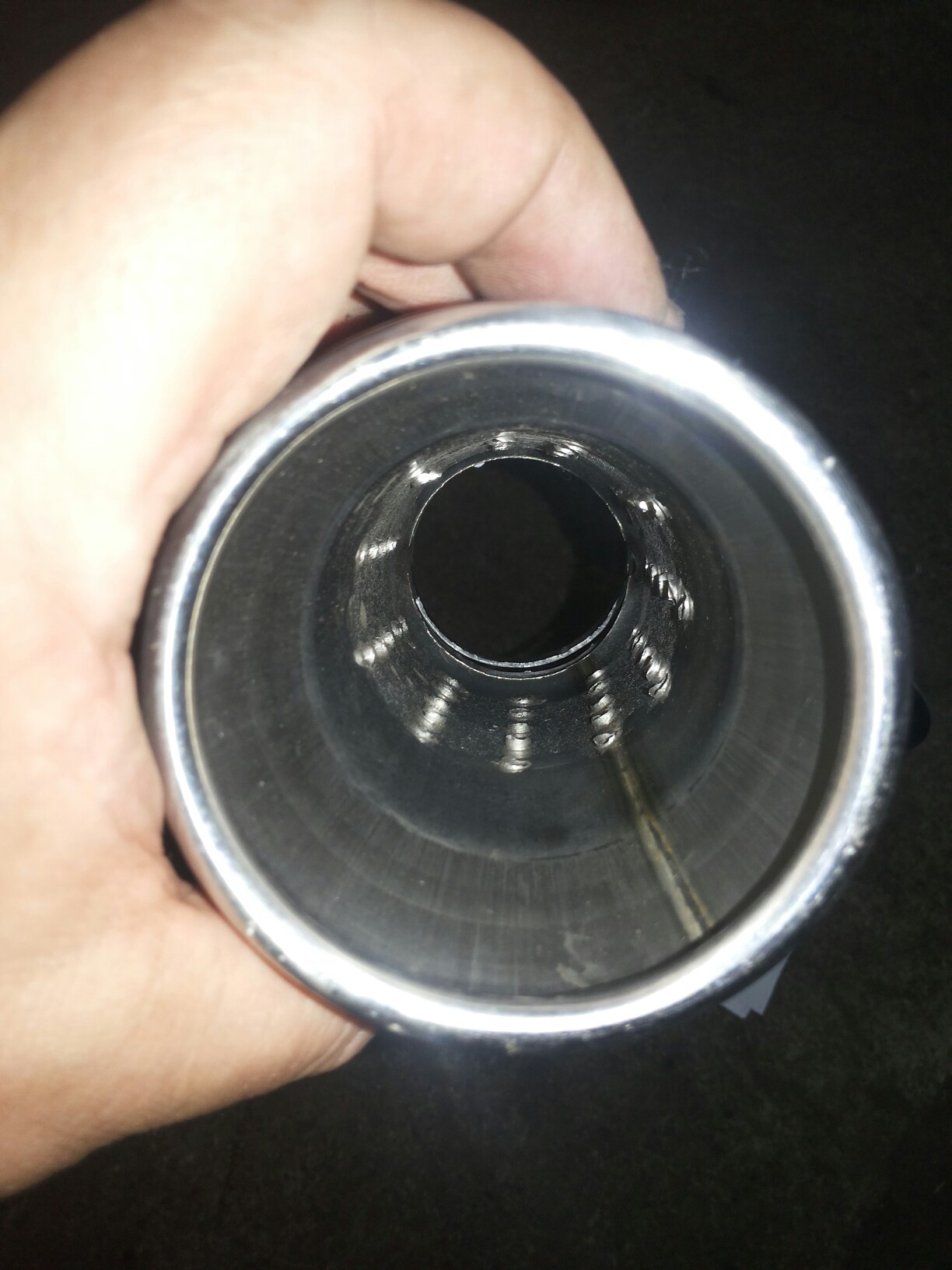

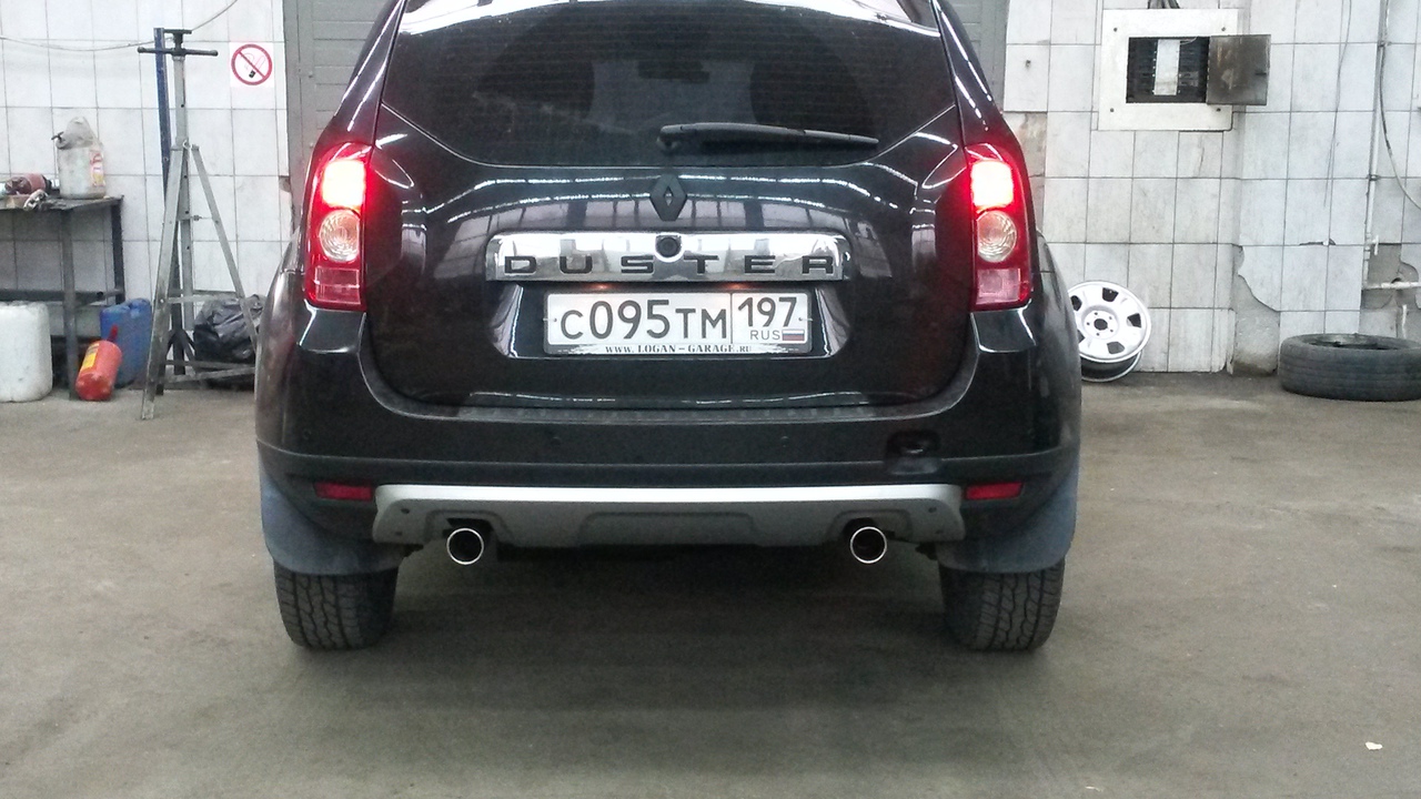

И насадки получается нештатные ставил? Просто у 2.0 как у Флюенса скошенная насадка.
Старый 15.10.2014, 15:52   #92
Сообщений: 9,935
Написал же что купил по 400 руб. он не написал что оригинал..значит это стороннего производителя... купленные у Ашотиков на Южном Порту сегодня рано утром.

Получается ты заводскую срезал. И ставил обе одинаковые. Ясно.
