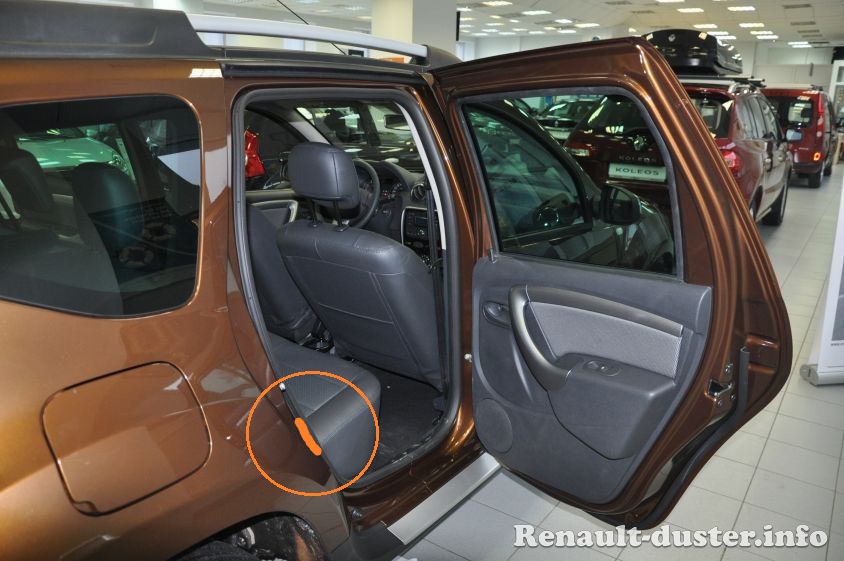

Старый 23.06.2014, 19:59   #298
Jora
Аватар для Jora
Имя: _
Регистрация: 10.04.2013
Адрес: Тамбов
Сообщений: 2,502
Jora Jora Jora Jora
Екатерина, что у тебя с гарантией? Получилось что-нибудь?
Сегодня тоже обнаружил у себя небольшие вспучивания. Пока немного, точки 3-4. Примерно вот здесь -
Пока посмотрю что дальше будет.

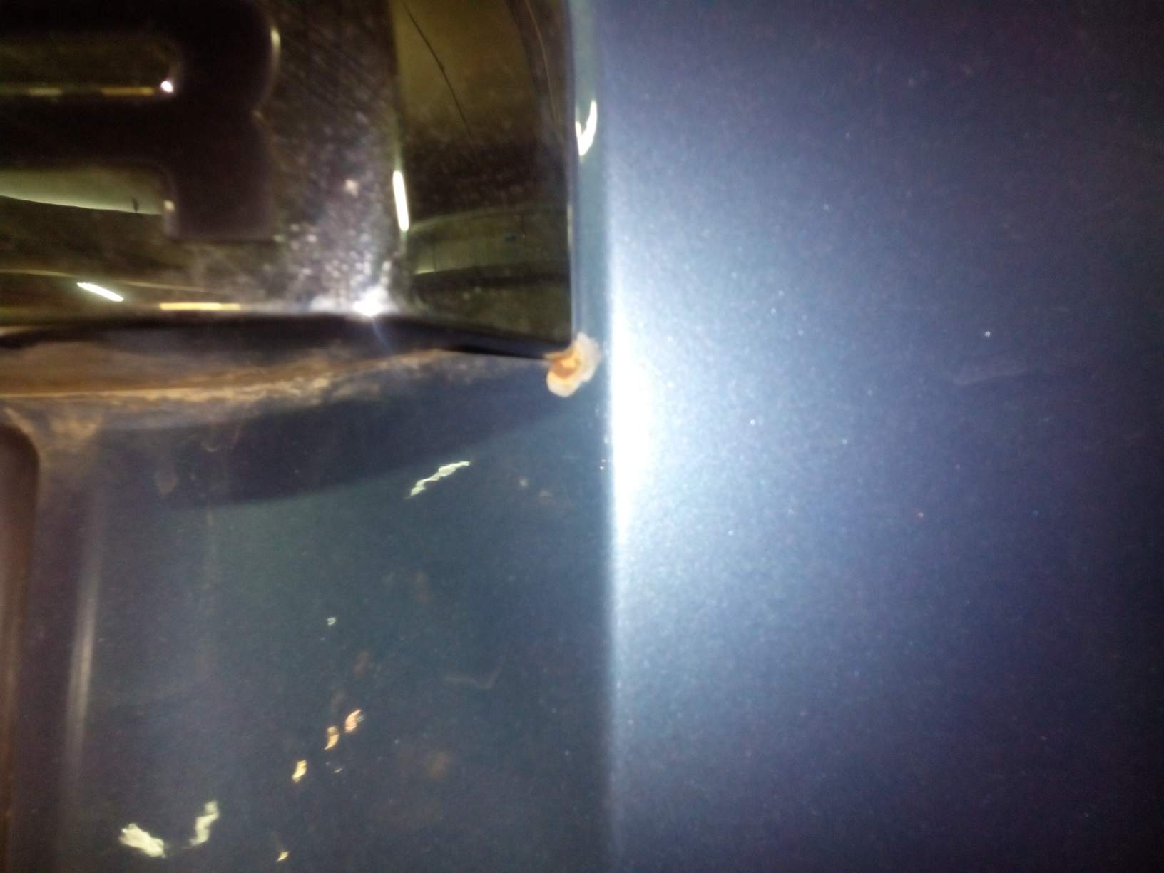

Был сегодня в Рольфе. Отказали в ремонте. Сказали, что Автофрамос гарантийными случаями признает вздутия ЛКП, а у меня типа скол. Что посоветуете? Обратиться к другому дилеру?

Старый 27.06.2014, 22:01   #300
Jora
Аватар для Jora
Имя: _
Адрес: Тамбов
Сообщений: 2,502
Jora Jora Jora Jora
chaser, а под сколами что - ржавчина? О_о
---------- Сообщение добавлено в 22:01 ---------- Предыдущее сообщение размещено в 21:51 ----------
И еще вопросик - перекрашивают весь элемент целиком или только часть с дефектами лкп?
