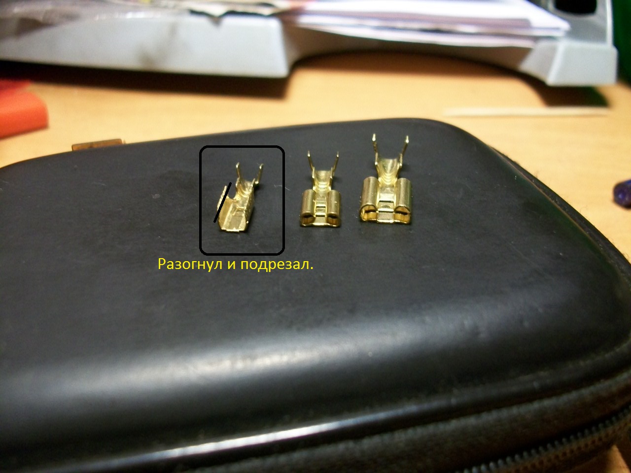

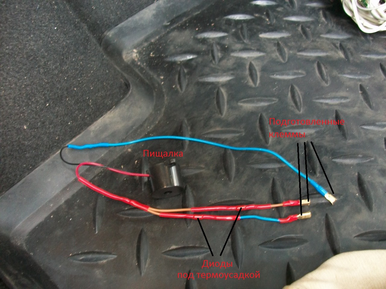

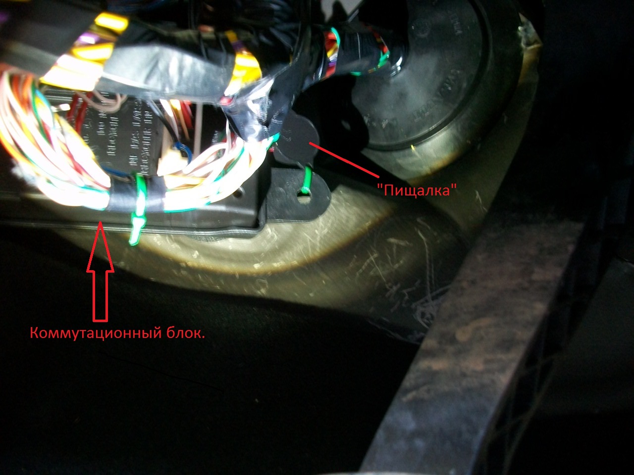

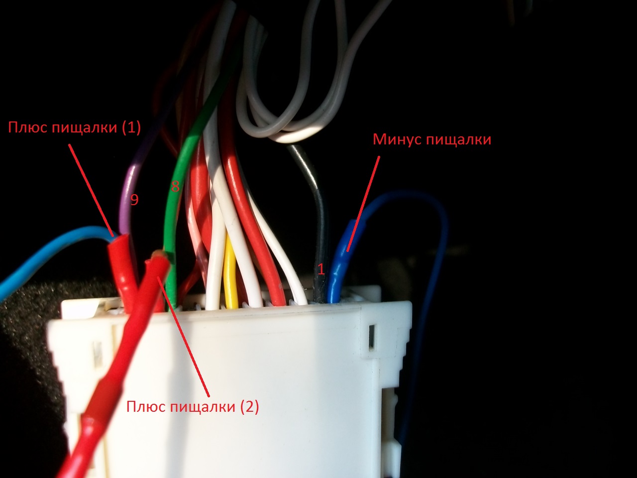

Всё, подключил по вариату 2*. Для подключения использовал самые маленькие ножевые клеммы 2,8мм ("мама"). Распрямил и слегка обрезал загнутые "крылышки". Зажал в клеммы провода и вставил с тыльной стороны белого разъёма (коммутационного блока). Контакты 8 и 9 "плюс" пищалки, контакт 1 - "минус. Провода можно сделать короче, поленился переделывать. На видео громкость "21", в ролике слышно пищалку поворотника с 11-ой секунды. Громкость можно уменьшить, перекрыв частично "выходное" отверстие пищалки.
