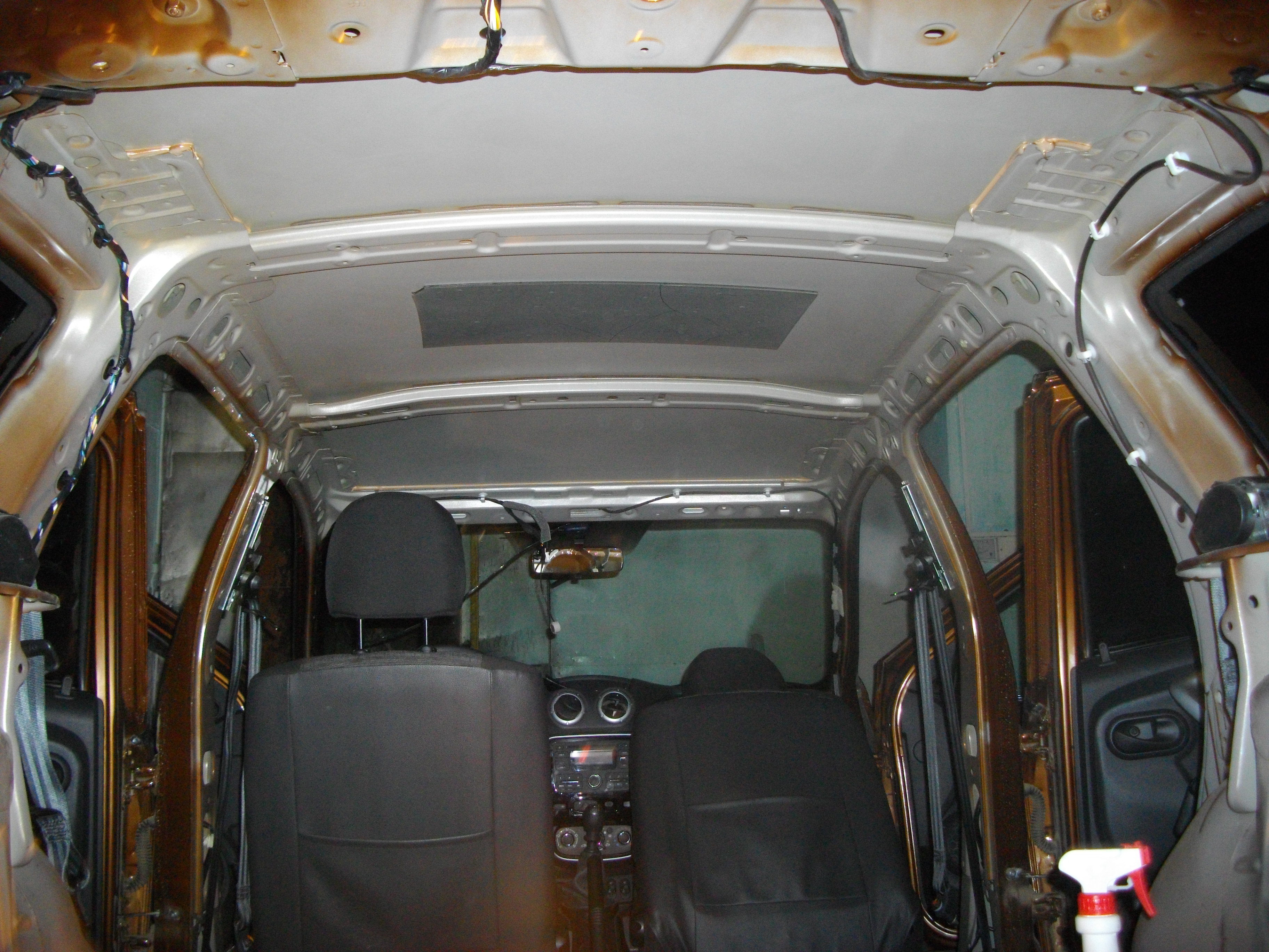

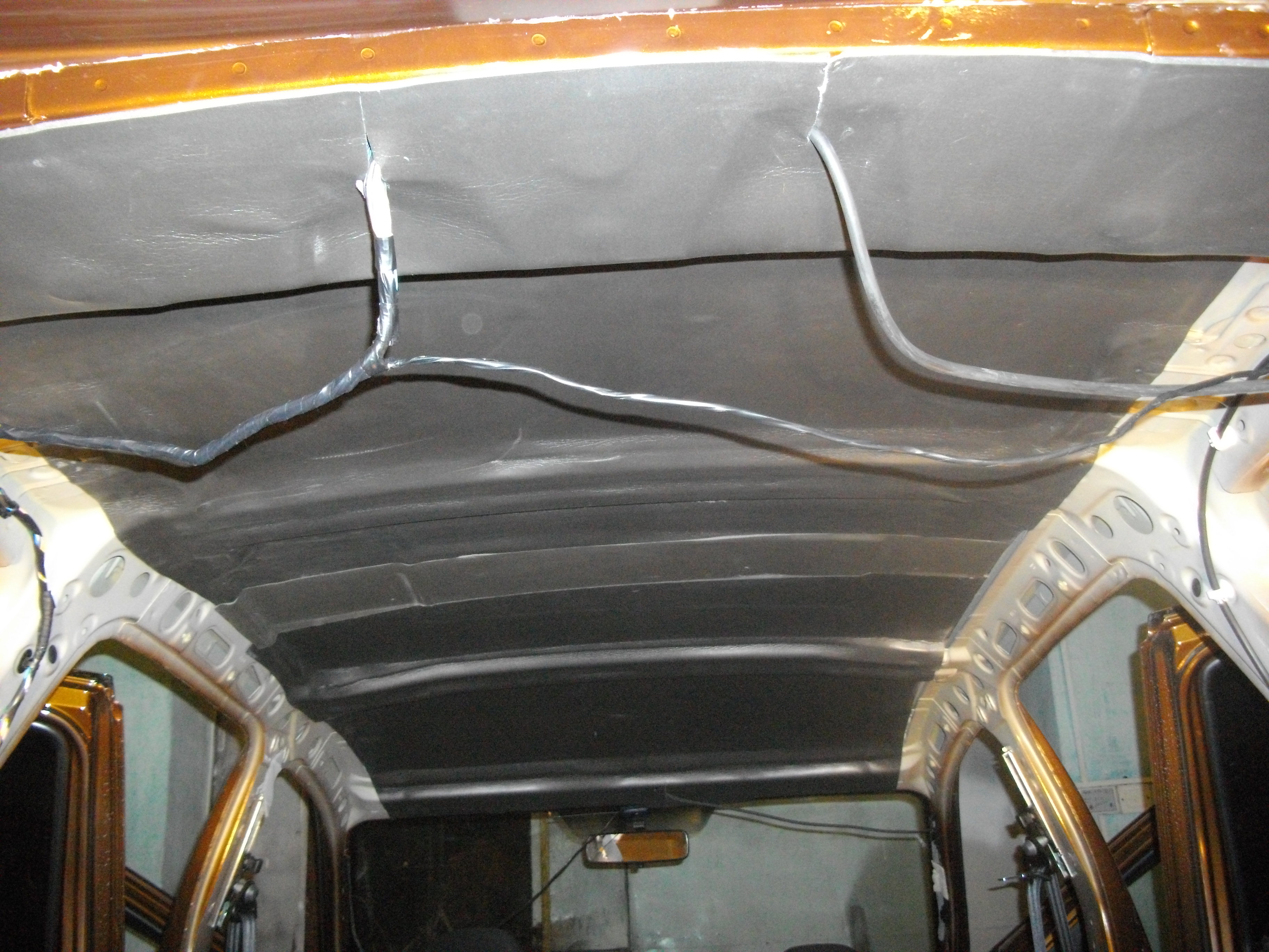

Салон

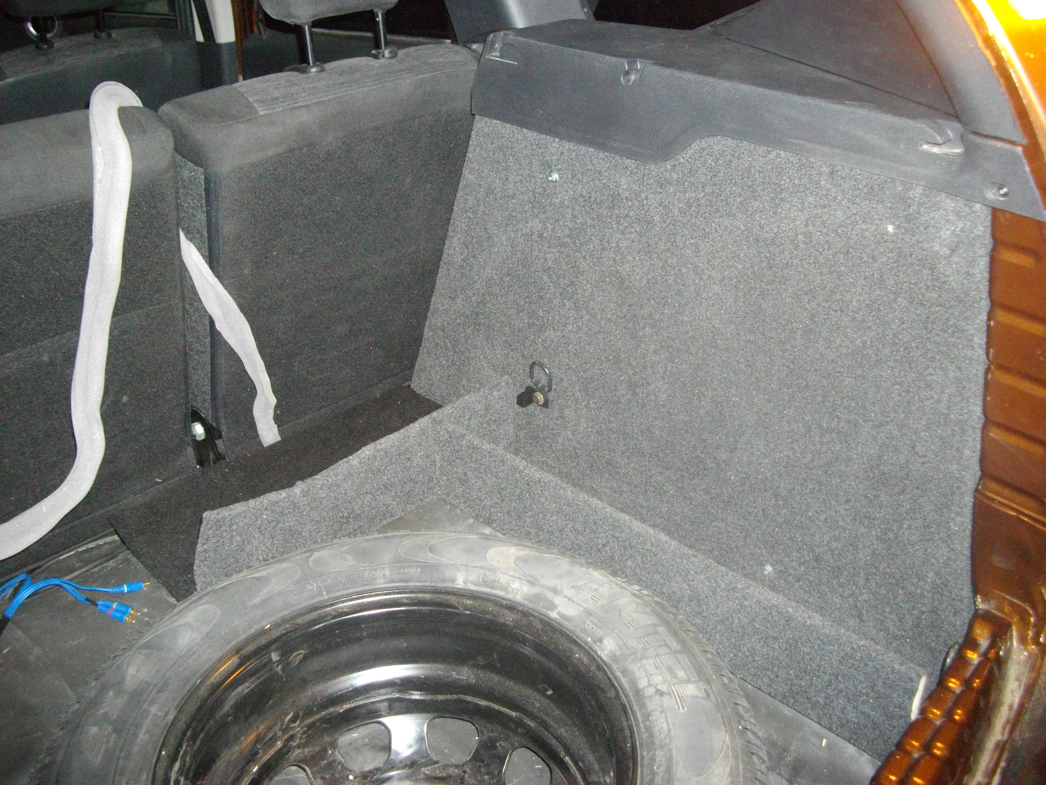

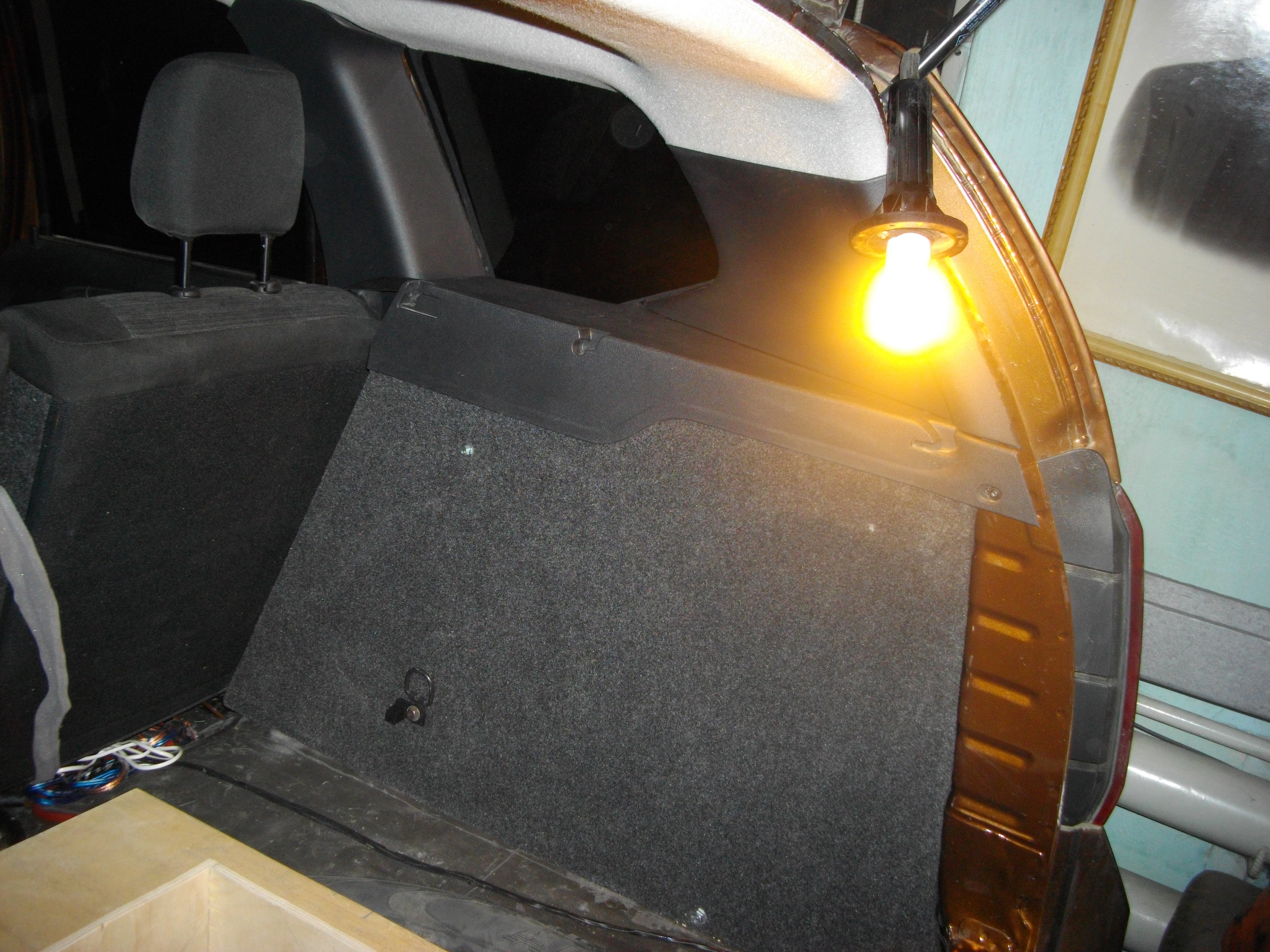

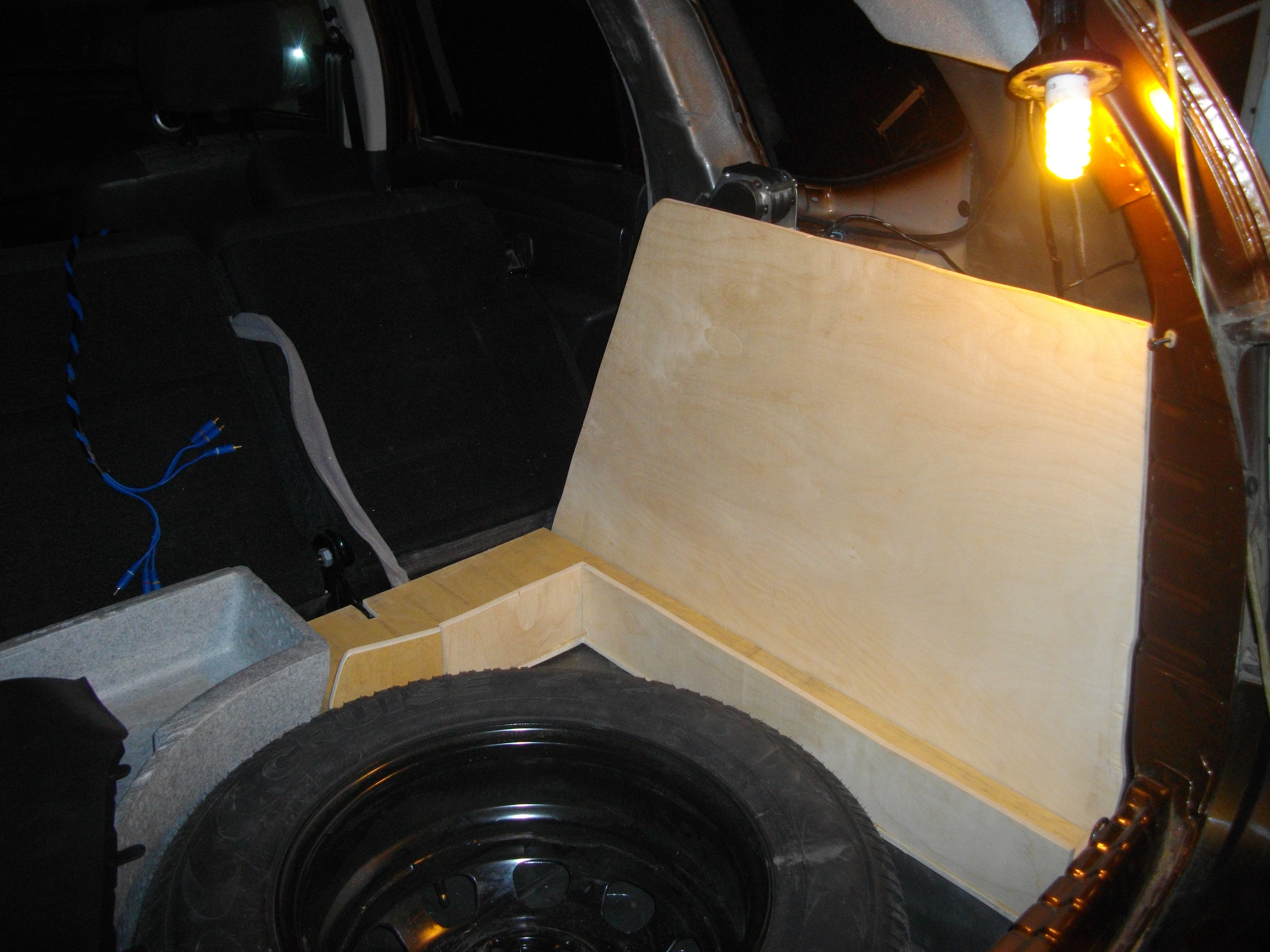

Саб... Короб занял нишу, +1 см от богажника.

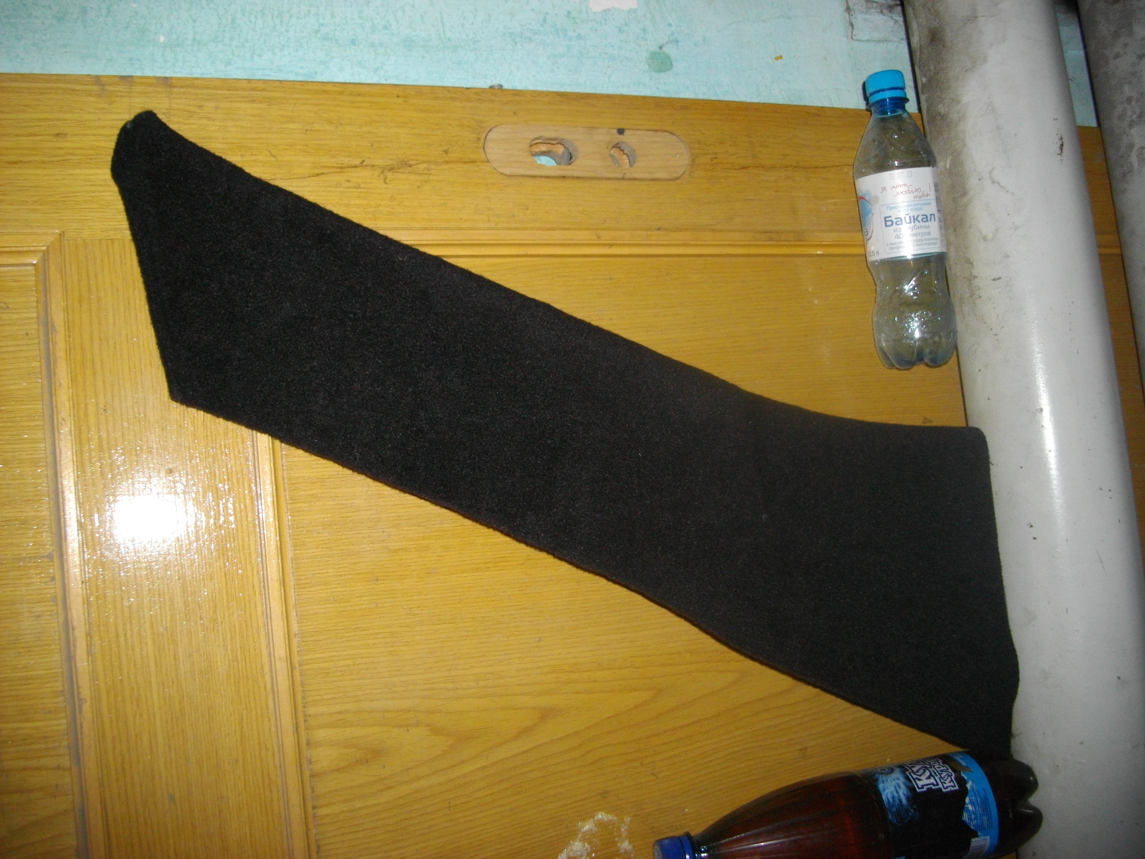

Я так понимаю после проклейки боковых стоек штатная пластиковая отделка на места не встала...?
Старый 28.04.2014, 17:02   #25
max5564
Регистрация: 25.11.2013
Сообщений: 15
max5564
Сообщение от T_E_D Посмотреть сообщение
Левая встала. Место правой встал саб, поэтому небольшой косок её сделал сам. Жалко резать было.

Не в багажнике... я про салон...)
Старый 28.04.2014, 17:09   #27
max5564
Сообщений: 15
max5564
Я тоже, фото 2440 и 2429.

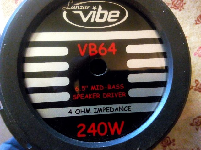

madmaxxx73, куда лучше их впихнуть,в задние или передние,расшифровав параметры,так как я в них профан и не знаю что эти буковки и циферки значат? Знаю одно что,они мощнее штатных. И еще маленькая просьба,какой провод плюс, серый или белый?Спасибо!
Компонентные однозначно вперед, коаксиалки - назад.

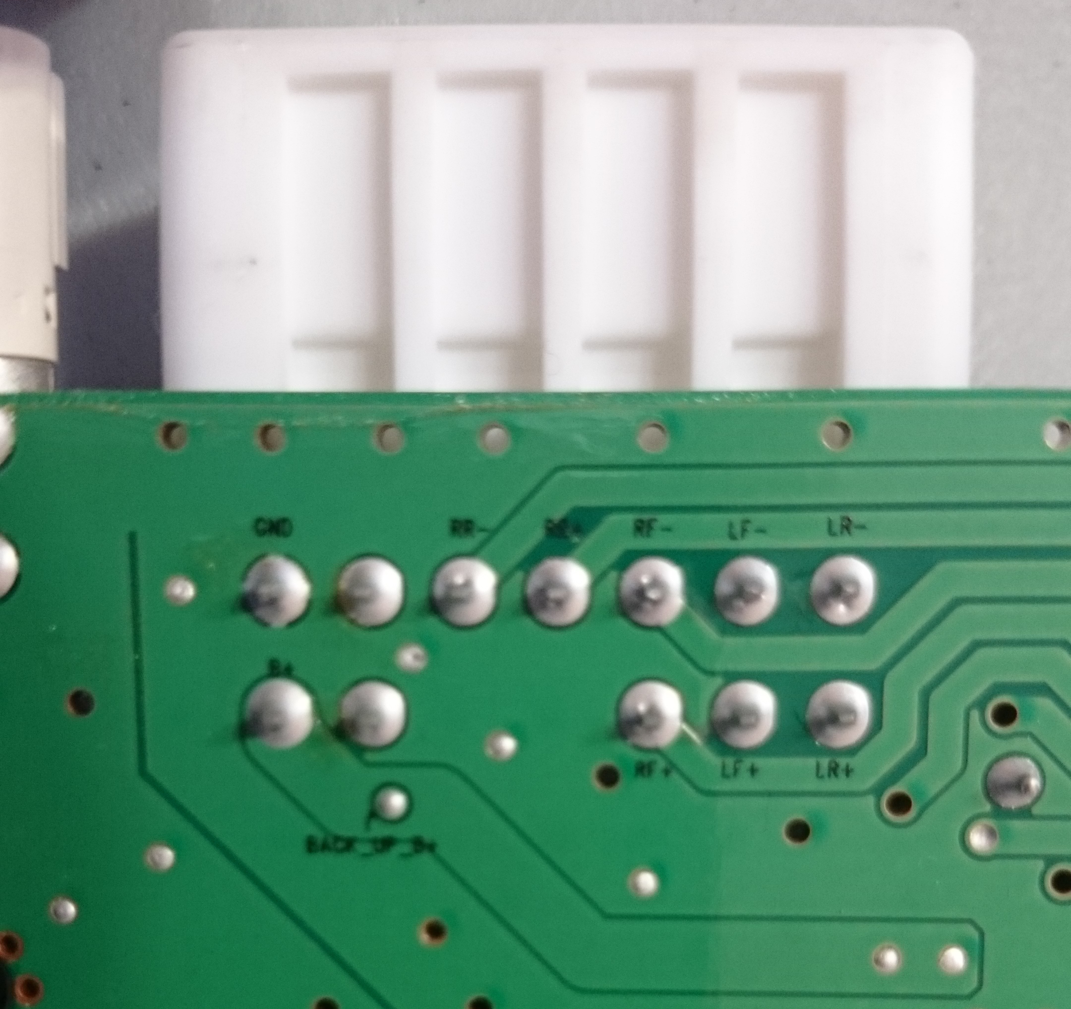

madmaxxx73, я имел ввиду два провода на переднем динамике,вчера вскрывал...там фишка и два провода,белый и серый...я думаю плюс будет серым?Да мне ничего не говорит коаксиалки и компонентные...я не разбираюсь ..у меня какие если видно?
"+" со стороны фиксатора
