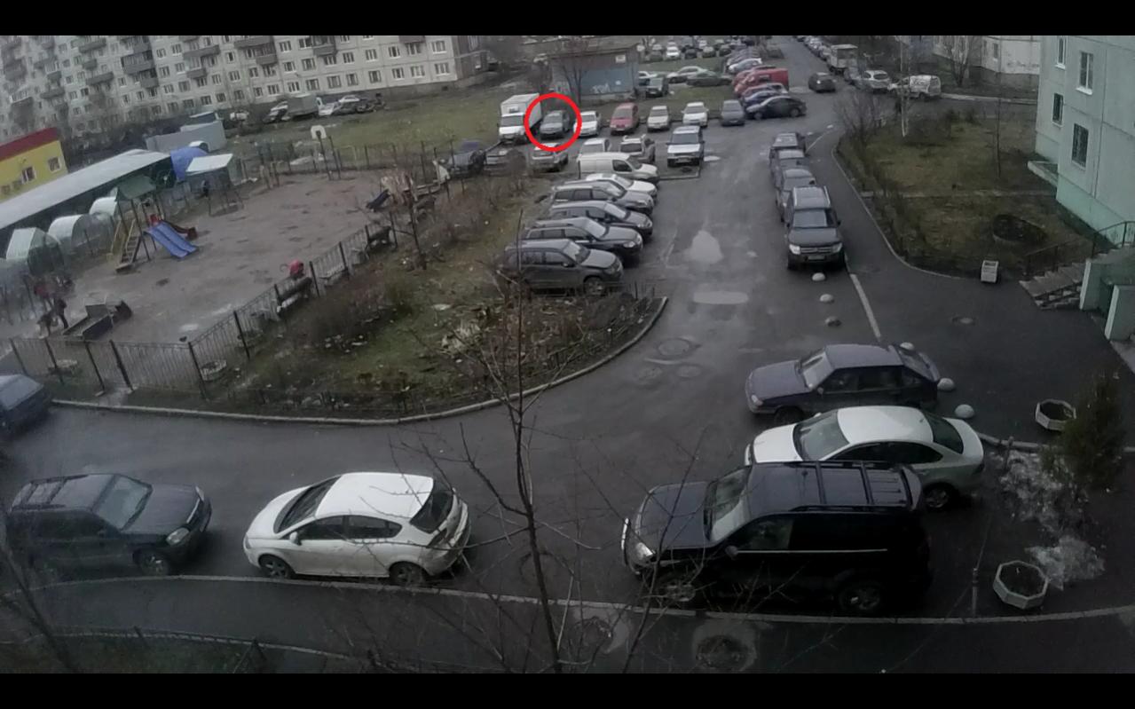

Мой двор, вид из окна, где предполагается ставить камеру.
В красном кружке мой Дастер. Естественно, место не приватизировано и встать могу, где угодно. Расстояние приблизительно 50-55 метров.
Общий план хочу иметь только потому, что хочу.
Все камеры предполагается устанавливать внутри помещения на окнах на расстоянии не более 0,5 м друг от друга.
По статьям в интернете сложно ориентироваться, потому что большинство из них не имеет дат публикации, так что об актуальности мне, не профессионалу, судить очень сложно, это сильно сбивает с толку.

NSZ-550, Илья! Нафиг тебе куча камер? Ты ща перемудришь. Тебе нужна одна поворотная с зумом на внешней стенке дома, около окна. Можно сразу под ним. Да, камера дорогая, зато навести можно куда угодно.
По прожекторам. 30 метров они светят. Максимум. Я курил эту тему по работе.
