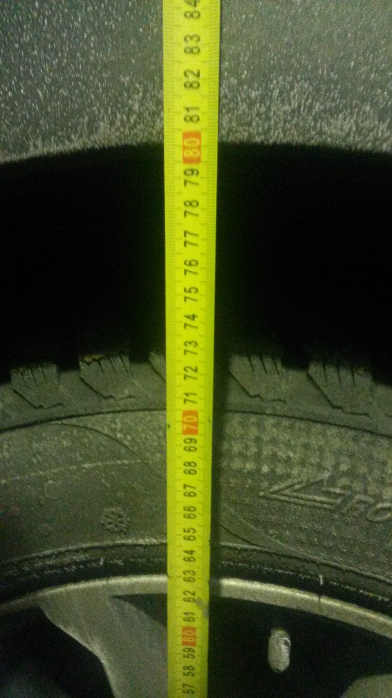

Об Автобафферах. Стоят проставки с литерой " А "
Выкладываю фото как на штатной резине 215/65R16
И после установки резины 215/70R16 MAXXIS AT771( кЕтай ) машина получила еще по 1,5 см высоты.

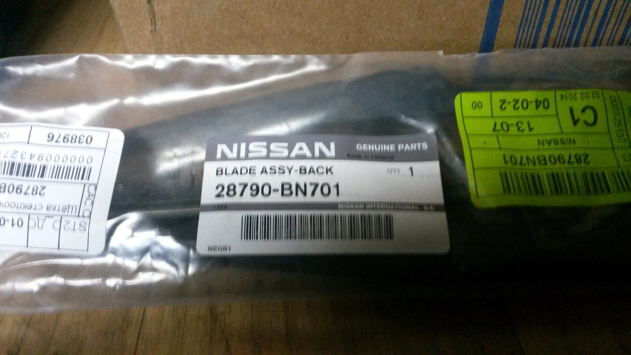

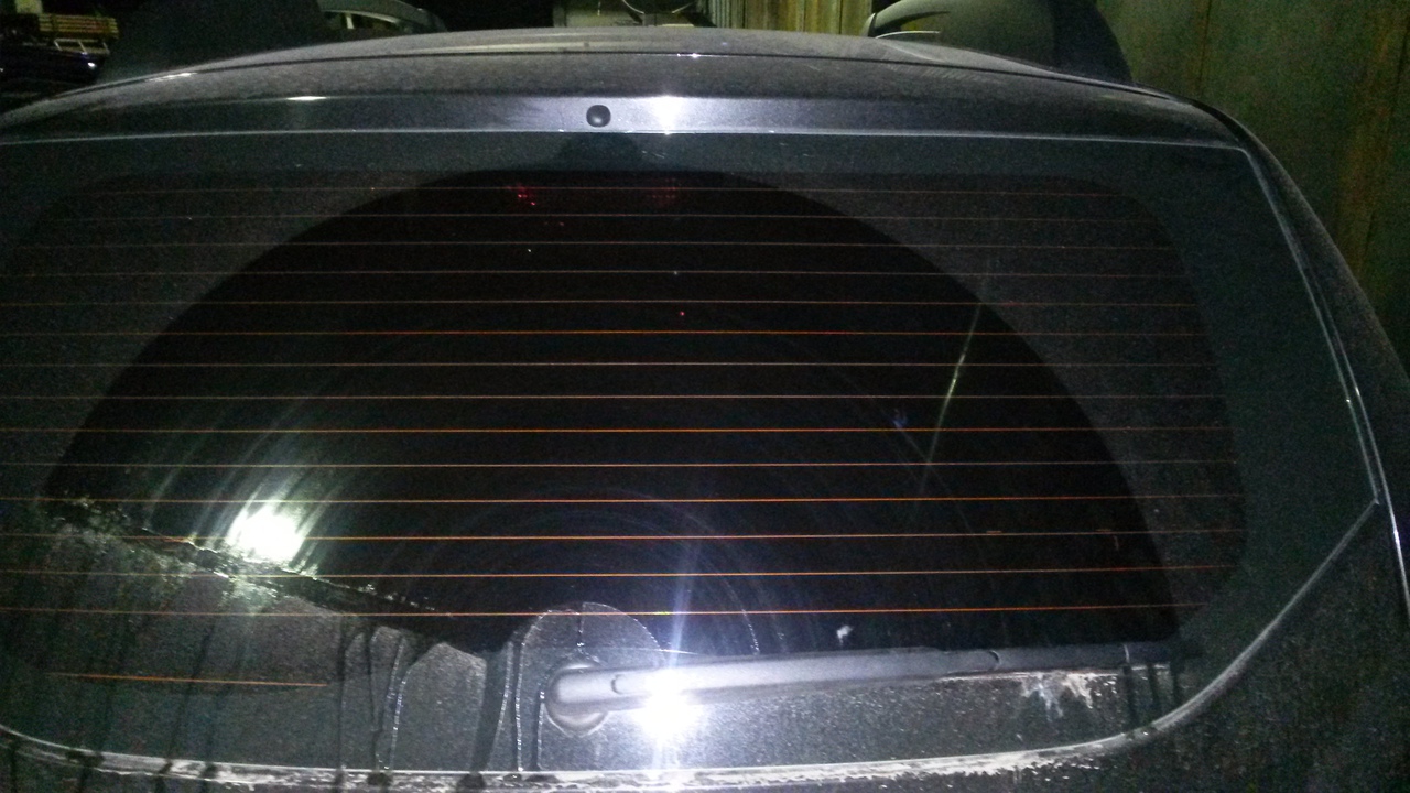

Купил и установил себе заднюю щетку от НИССАНА
номер детали 28790-BN701 цена около 300 руб.

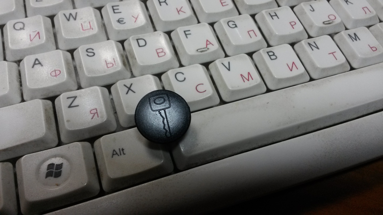

Заглушка в личинки дверей от МЕРСЕДЕСа № А2107660056

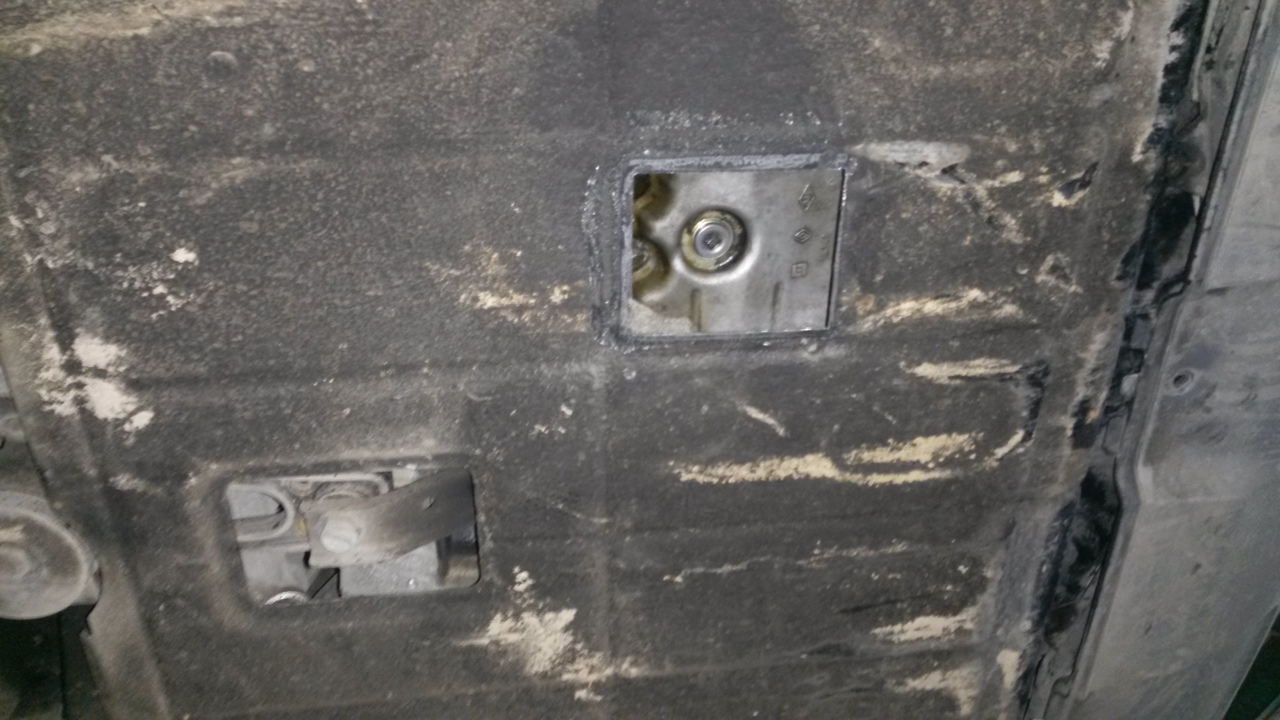

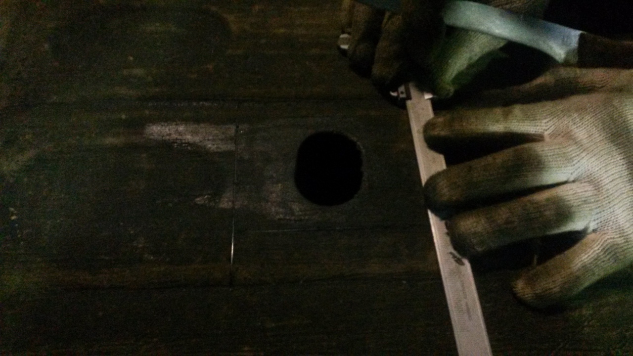

[B]Пробег 29600 км. Подумал-подумал, осмотрел авто, сделал диагностику ходовки, осмотрел мотор... и послал ОФФициалов в лес.... Сделал ТО-2 самостоятельно. Своими силами.
Масло, фильтра, свечи, фильтр салона. Сделали, причем два авто, мой и Сашки ( ШУМ ), у него ТО-3 , 45ооо км. иначе.
Оба авто бодрячком.
Пользуясь служебным положением запилили защиту двигателя.
и давай "болгаркой" искры наводить....Саныч ( Шум ) , не может жить без "болгарки", ему бы чё-нить отрезать, отпилить....
Обработали напильником ( куда ж без напильника ) края, чтоб не были острыми...
И установили обратно...
Размер отверстия после "запила" получился отличный.
Отличный доступ к сливной пробке, в следующий раз не надо снимать защиту, чтоб слить масло.
*** Рекомендую. Пользуйтесь

Какой размер квадрата под ключ в сливной пробке?
Старый 04.03.2014, 18:32   #420
Сообщений: 9,942
на 8...как на Логане
Но мы обтачили колесный болт, и под накидную головку очень удобно ))))
