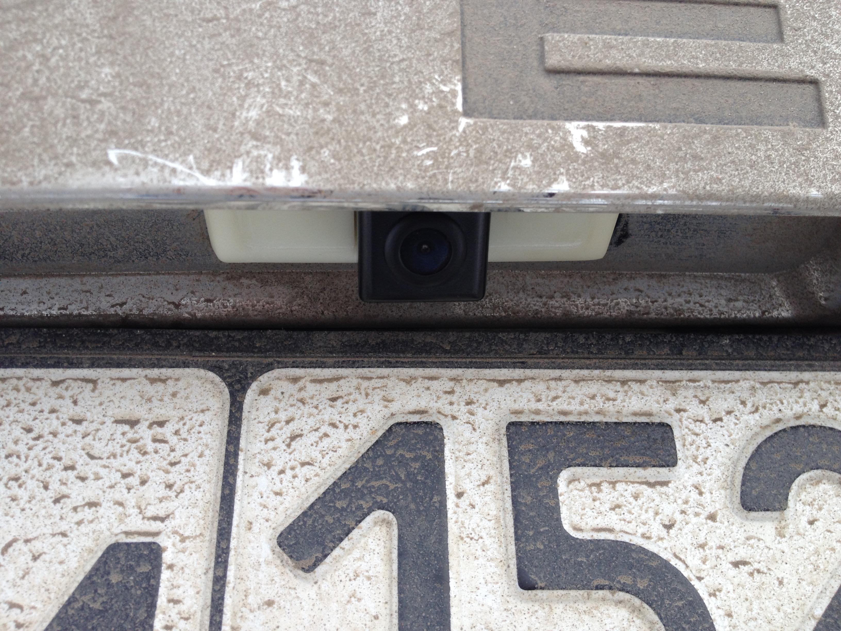

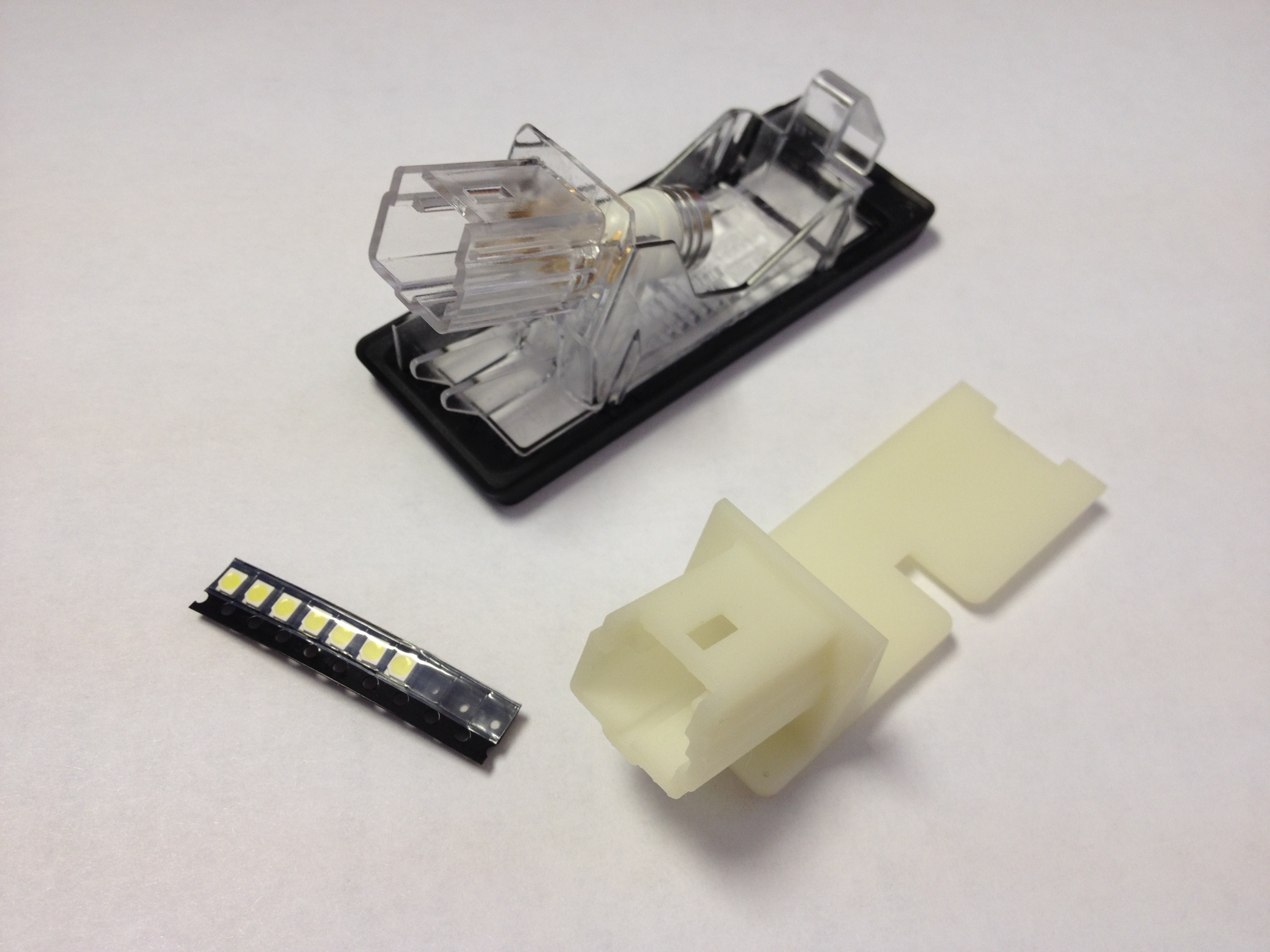

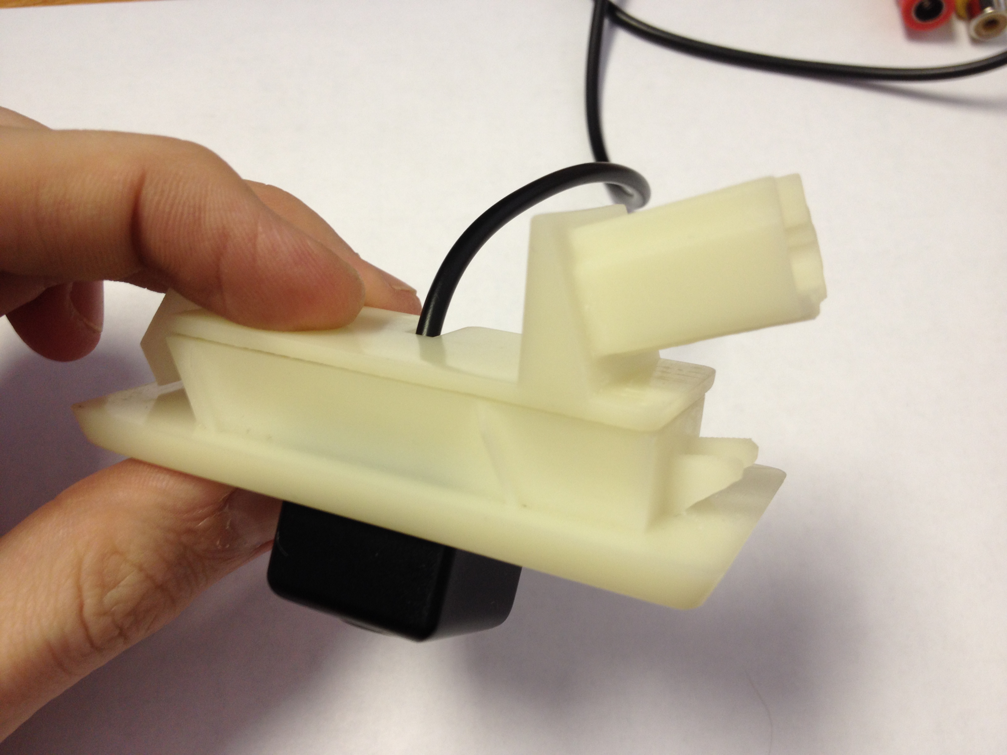

Сегодня сделал макет правого плафона подсветки номера с камерой заднего вида. Как все допилю по месту, будет изготовлено из прозрачного пластика и вмонтированы светодиоды.

Сообщение от DaveMF Посмотреть сообщение
У меня вопрос: зачем вмонтировать в плафон, когда можно прикрепить между ними в накладку "duster" снизу? Так мне кажется проще, а результат одинаковый

Старый 12.02.2014, 18:31   #29
DaveMF
Имя: -
Регистрация: 27.12.2012
Адрес: nnov
Авто: Privilege 4x4 1.6 МКП6 + 4srs + esp
Сообщений: 109
DaveMF
Чтобы стандартную камеру в квадратном корпусе закрепить в накладку надо:
1. Снять и ИСПОРТИТЬ накладку;
2. Изготовить какой то кронштейн, потом долго настраивать камеру под правильный угол чтобы было видно бампер;
3. И каждому придется колхозить, а результата можно не добится;
4. Установить еще так чтобы не торчала на пол номера и привлекала воров.
Вмонтировать в плафон для того чтобы все было легко устанавливаемое и без порчи имущества + установка за 10 секунд. Поэтому результат далеко не одинаковый!

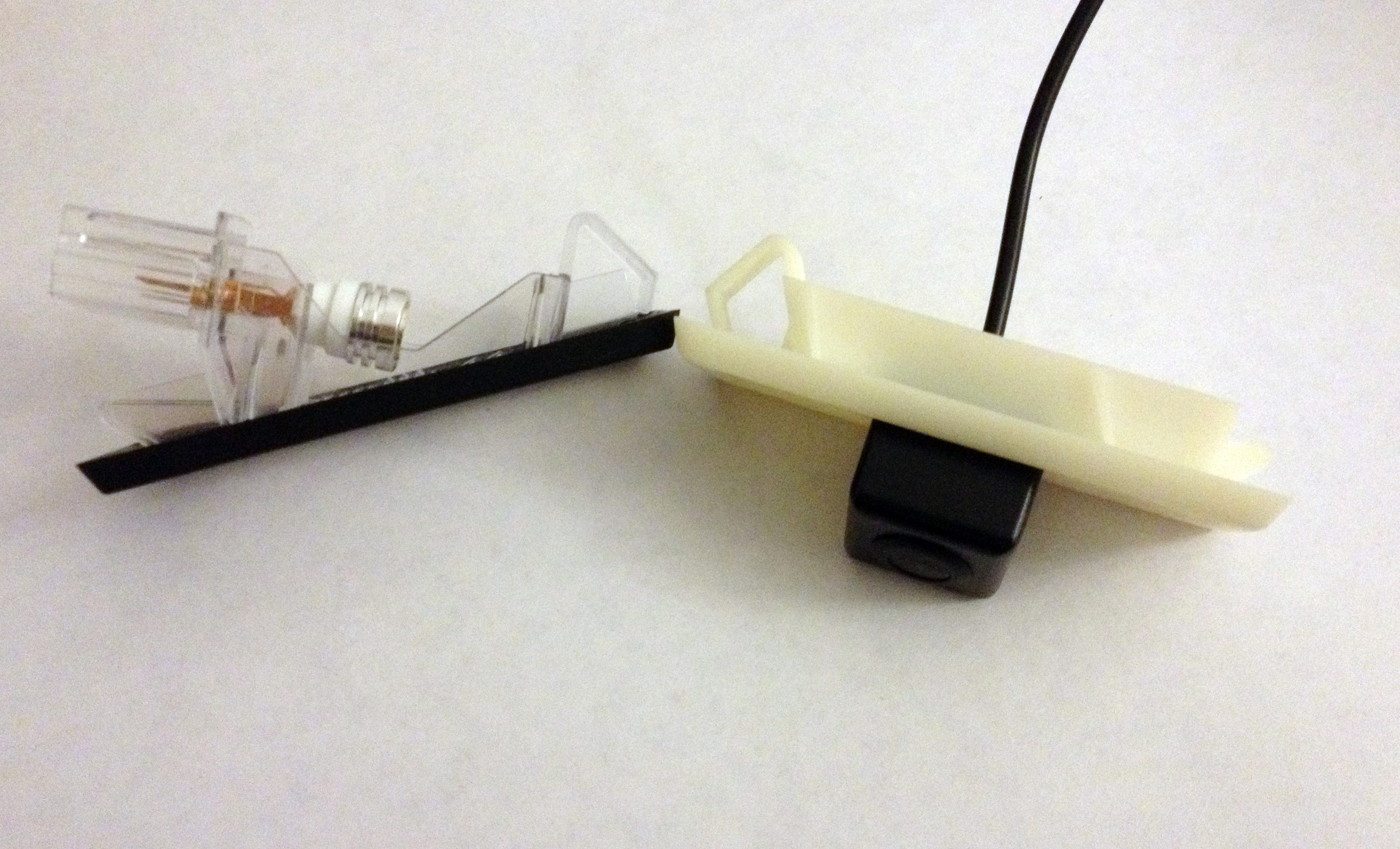

Допилил макет, установил, с углом угадал, встала как родная, чуть надо доработать упоры и можно силиконовую форму изготавливать!

Изготовлена крышка камеры-фары, на ней будут располагаться светодиоды (6 штук) и подключаться штатный штекер.

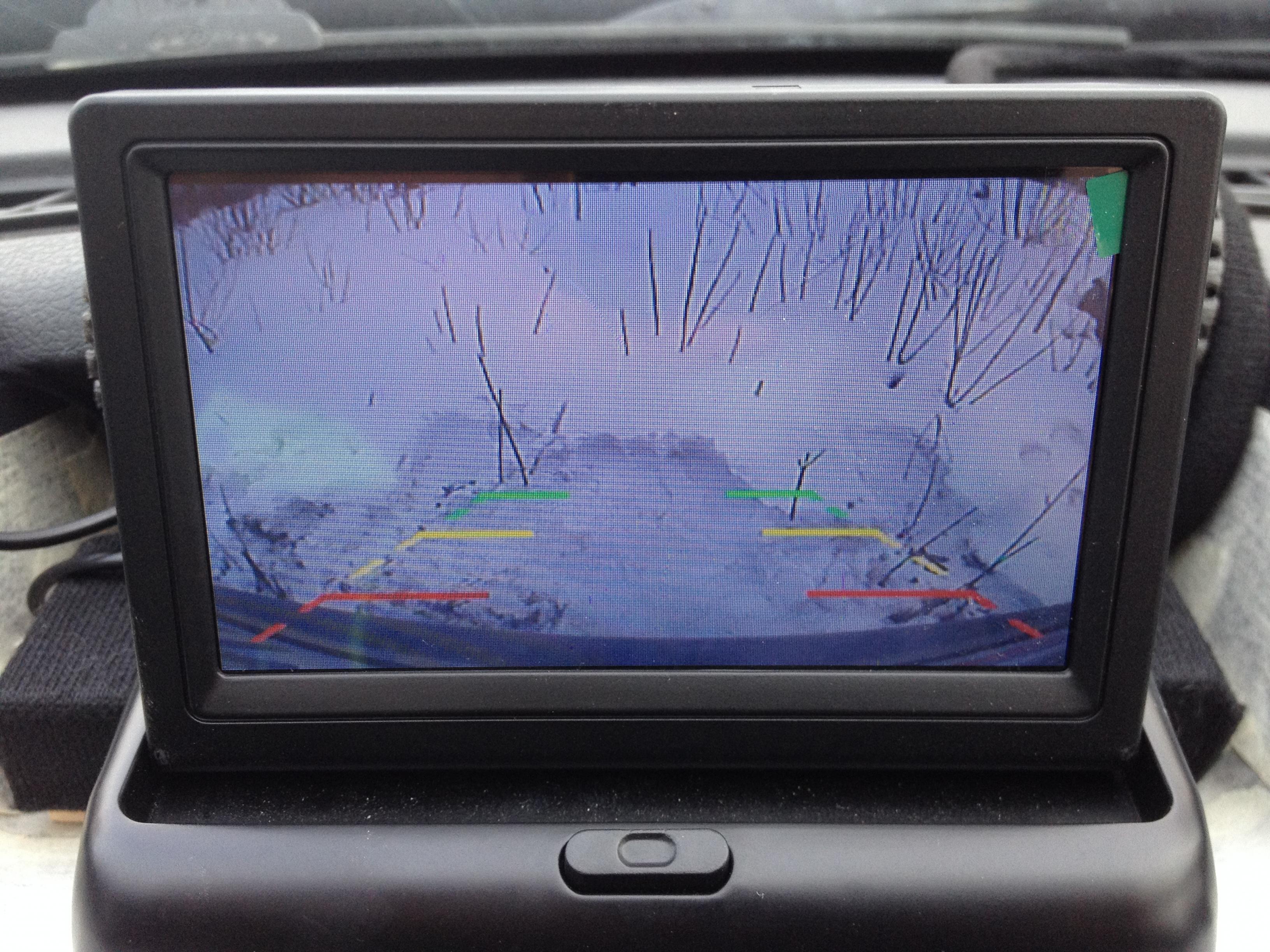

угол не правильный нет горизанта.камера смотрит в низ.а что это за ряб на маниторе ?зеленые линии должны заканчиватся на 4..5 метров.

Сообщение от Boroda Посмотреть сообщение
Ориентироваться надо по бамперу, а не по линиям, это позволяет прижиматься до 5 см, по линиям это не возможно!
Как раз таки нет, угол правильный - должен быть виден бампер, а линии вообще не нужны. На x-trail и ix35 камеры стоят абсолютно также, только линии у них комп рисует.
Рябь это там где нет тени от моих рук

Старый 13.02.2014, 18:09   #34

Boroda
ну это камера такая и стоит высоко над бампером поэтому иопущен в низ.себе выставлял так я вижу край фаркопа и зеленая на 5 метров.а спецы сказали по поперечным линиям поставить метки на земле и померять рулеткой размер .чтоб потом иметь ориентир в расстоянии по линиям.
по камере мерить расстояние нельзя, т.к. она не в масштабе 1:1 показывает, можно лишь оценить относительно какого либо объекта, поэтому все штатные камеры смотрят на свой бампер. А расстояние пусть парктроник меряет, правда только до 30 см...
Это у меня уже 3 камера, когда на предыдущем авто камера смотрела дальше, а не на бампер, когда я уперся прямо камерой в столбик, стало понятно что камера стоит не правильно!

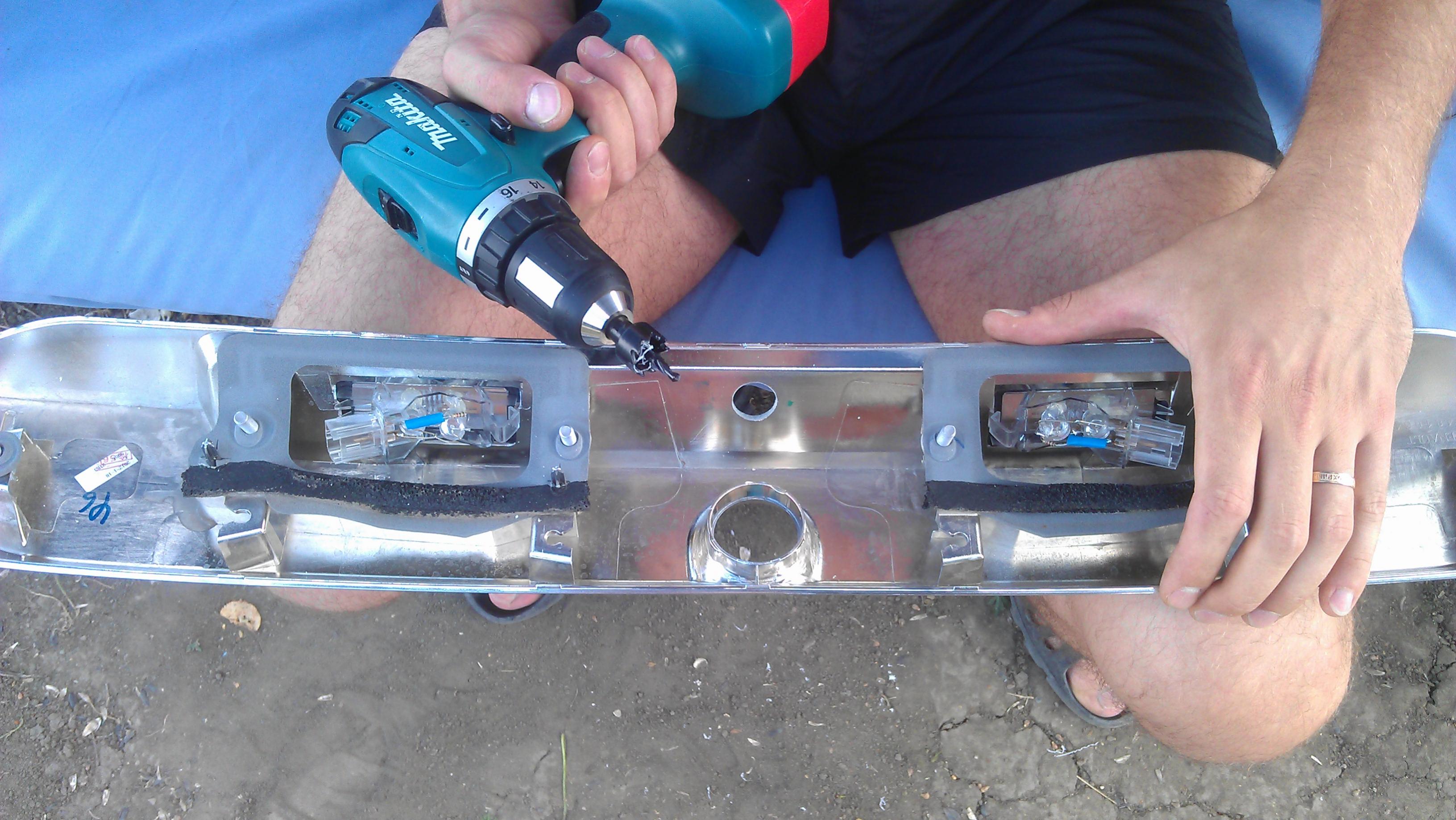

покупал в Украине.название не помню.у вас вроде это фонтом.она металическая конусом в низ а по середке трубка с резьбой.буду в гараже гляну.крепил с низу накладки дастер.сверлится отверстие на 8 мм.потом с обратной стороны гайка.х..н кто оторвет.Нашол сайт vinavto.ua.камера PROUISIOH.
