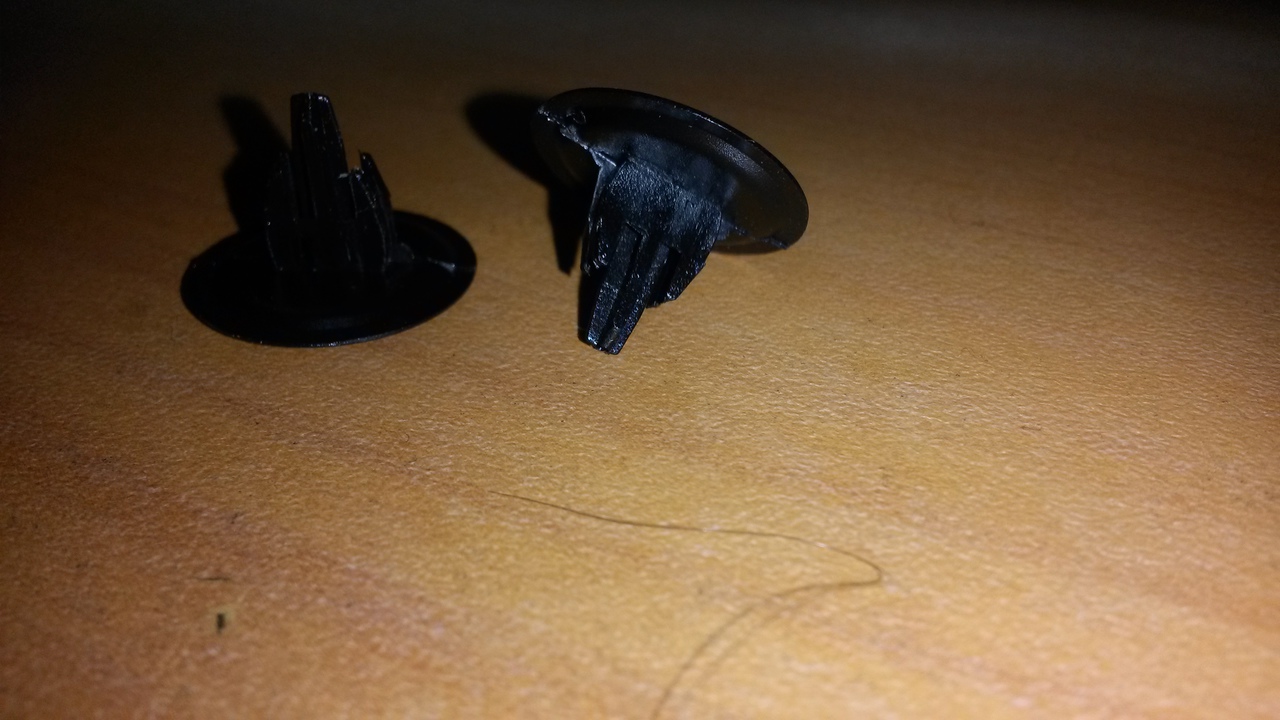

Я за края тянул, потом поддел отверткой плоской, и всё....
Знак просто вставляется в пистоны.
Игорь спасибо за совет! Снял ромбик без проблем!

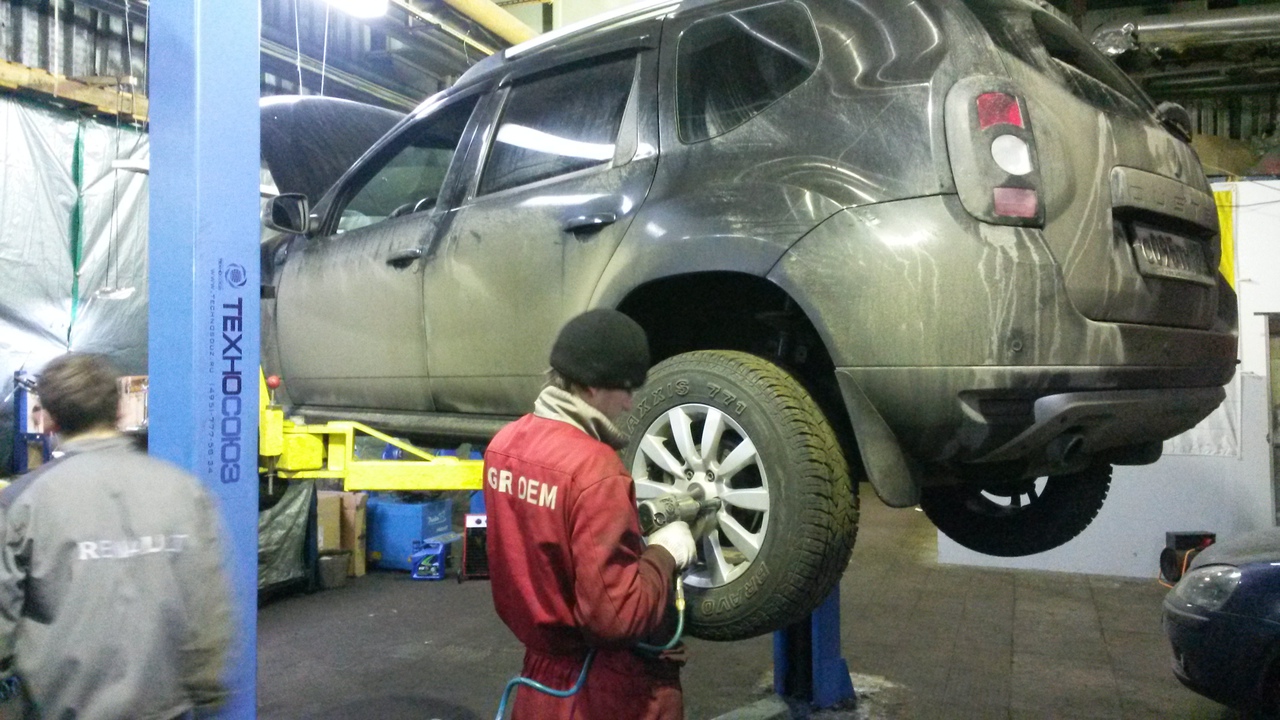

Перекинул резину сегодня, к лету готов

не рано?

В прошлом году переобулся 25 Февраля.

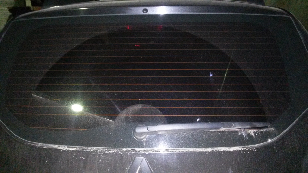

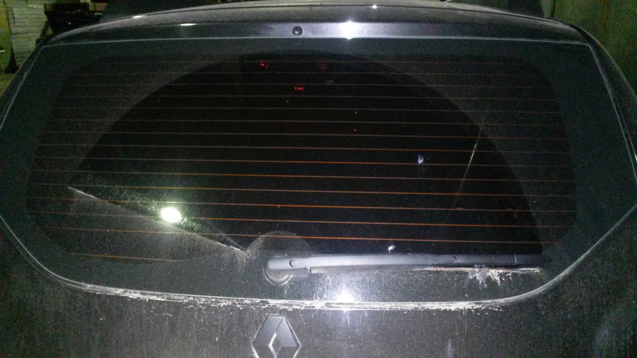

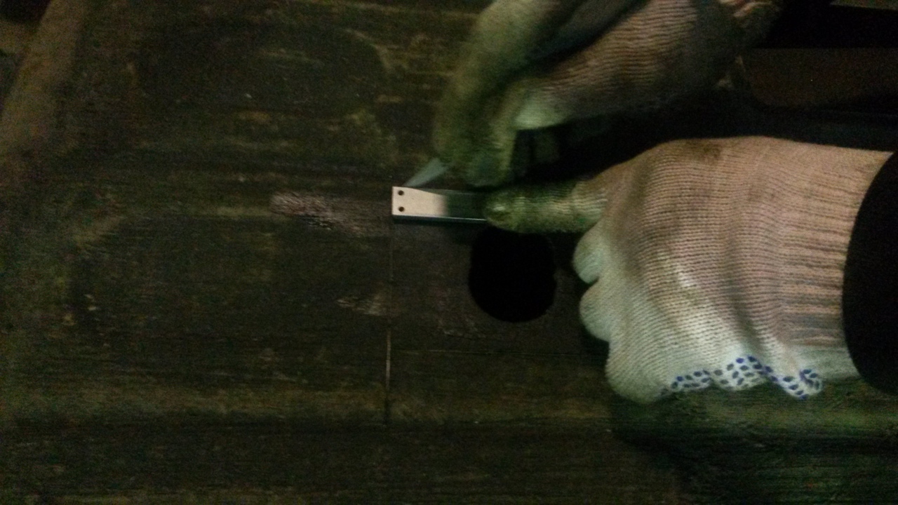

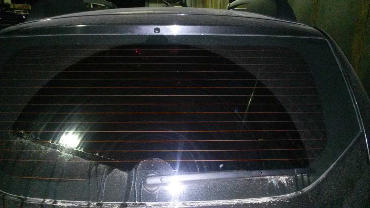

Купил и установил себе заднюю щетку от НИССАНА
номер детали 28790-BN701 цена около 300 руб.

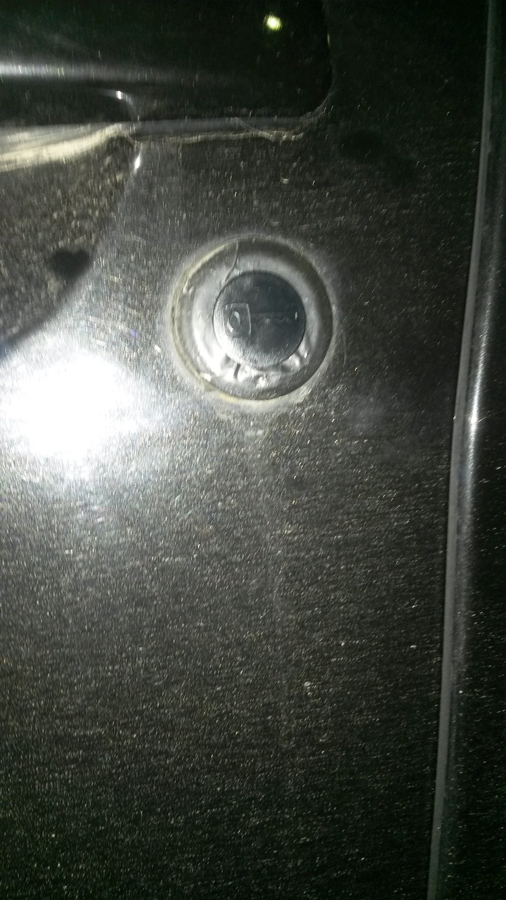

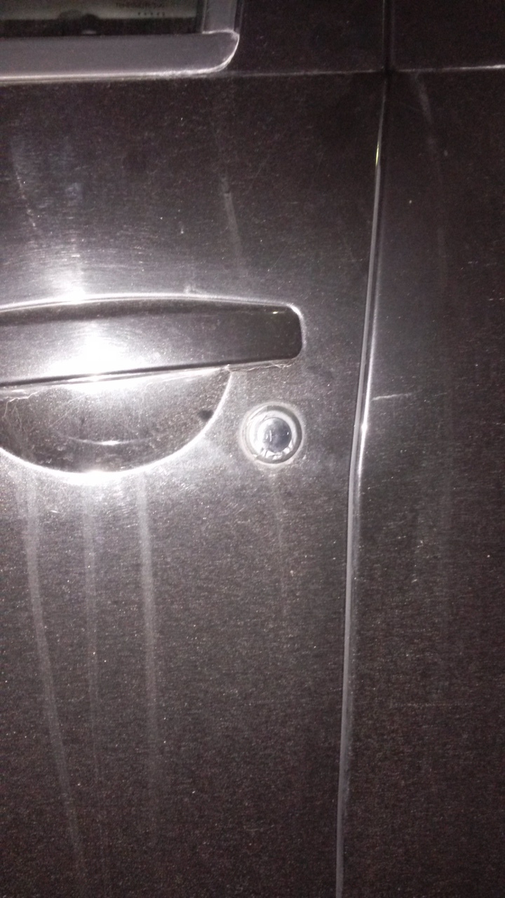

Заглушка в личинки дверей от МЕРСЕДЕСа № А2107660056

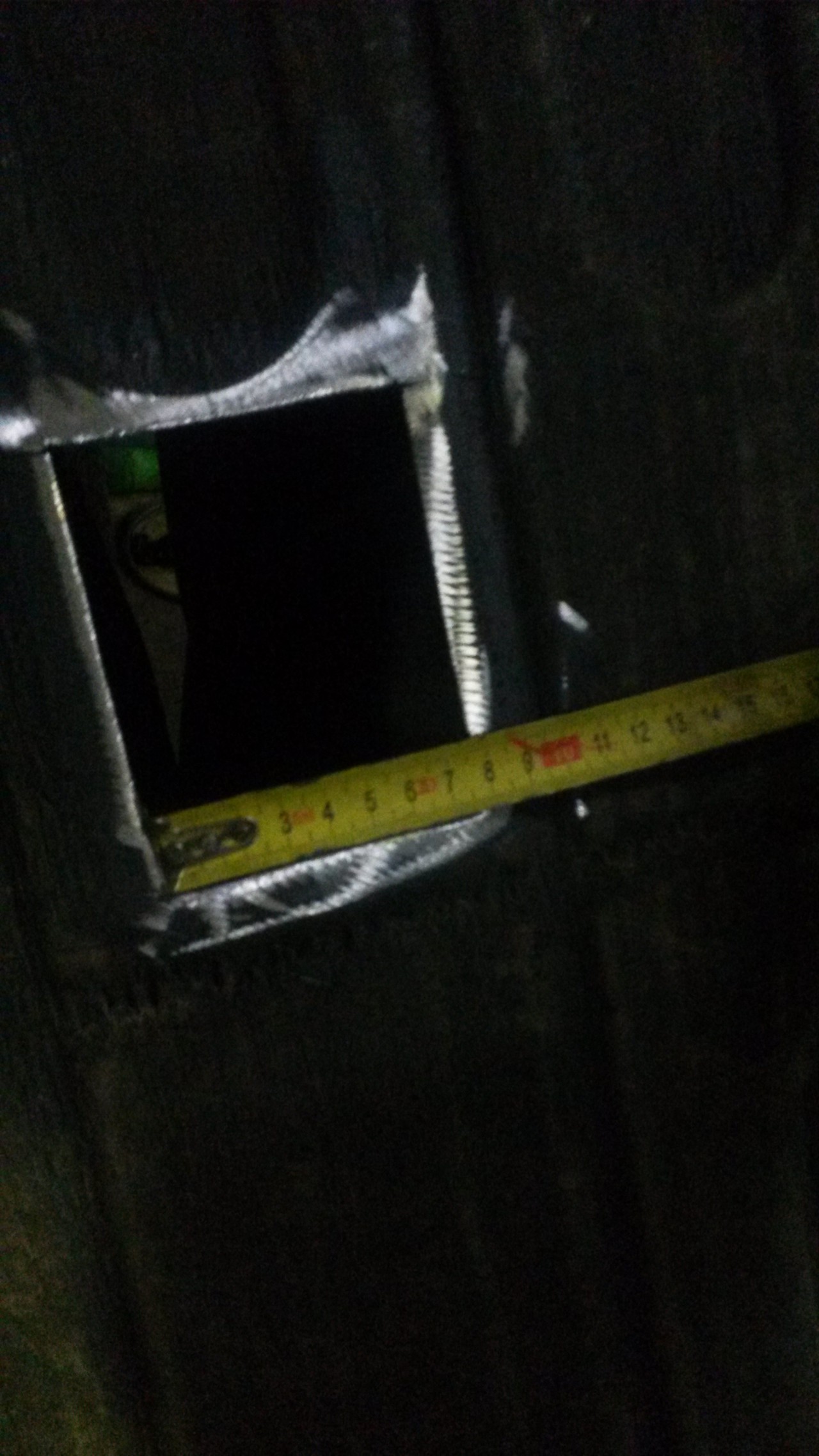

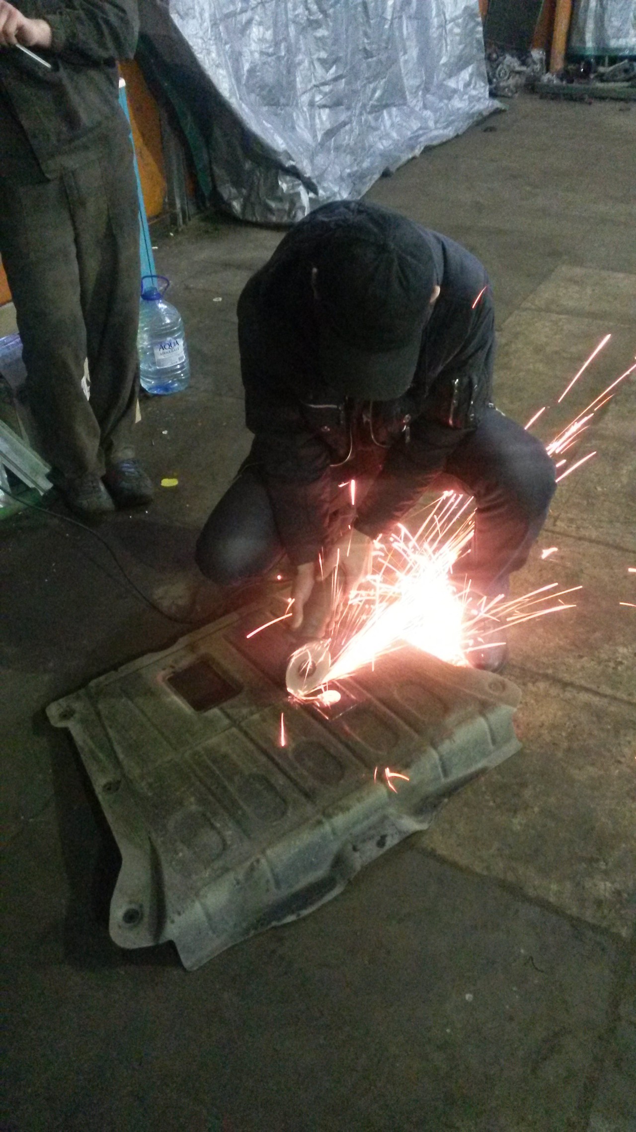

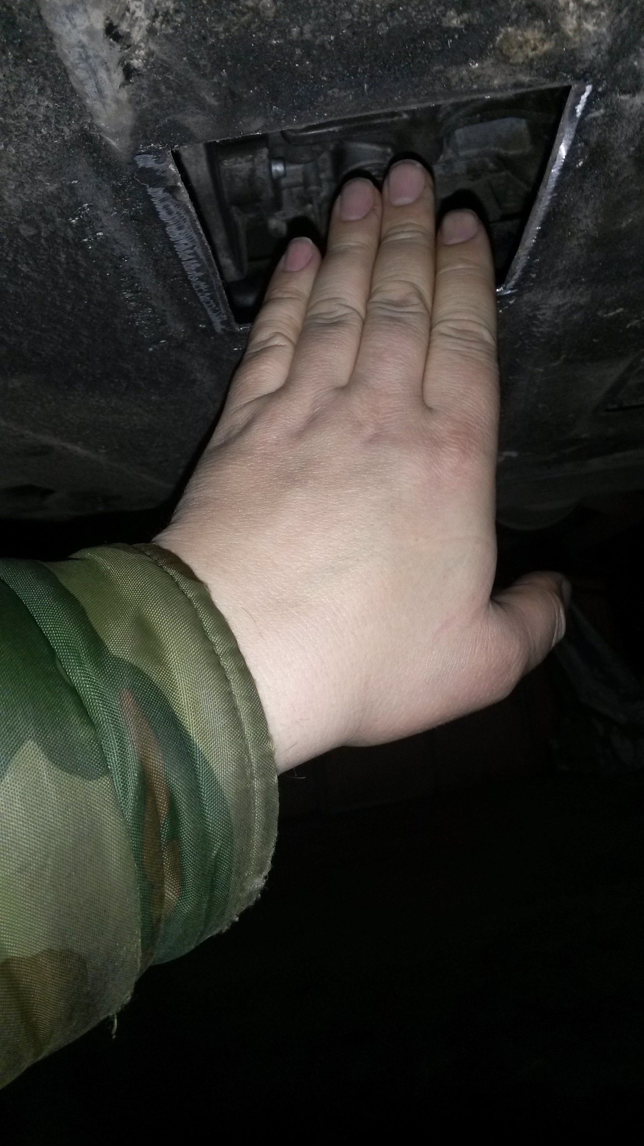

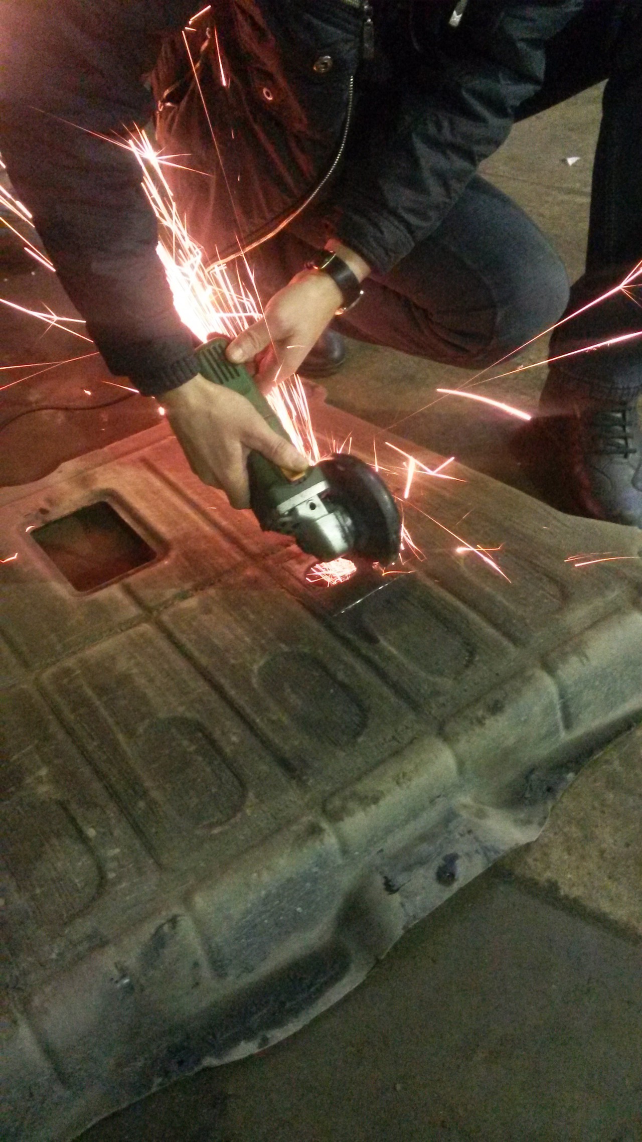

[B]Пробег 29600 км. Подумал-подумал, осмотрел авто, сделал диагностику ходовки, осмотрел мотор... и послал ОФФициалов в лес.... Сделал ТО-2 самостоятельно. Своими силами.
Масло, фильтра, свечи, фильтр салона. Сделали, причем два авто, мой и Сашки ( ШУМ ), у него ТО-3 , 45ооо км. иначе.
Оба авто бодрячком.
Пользуясь служебным положением запилили защиту двигателя.
и давай "болгаркой" искры наводить....Саныч ( Шум ) , не может жить без "болгарки", ему бы чё-нить отрезать, отпилить....
Обработали напильником ( куда ж без напильника ) края, чтоб не были острыми...
И установили обратно...
Размер отверстия после "запила" получился отличный.
Отличный доступ к сливной пробке, в следующий раз не надо снимать защиту, чтоб слить масло.
*** Рекомендую. Пользуйтесь

Какой размер квадрата под ключ в сливной пробке?
Старый 04.03.2014, 17:32   #420
Авто: GAC GS8 2024г
Сообщений: 9,959
на 8...как на Логане
Но мы обтачили колесный болт, и под накидную головку очень удобно ))))
