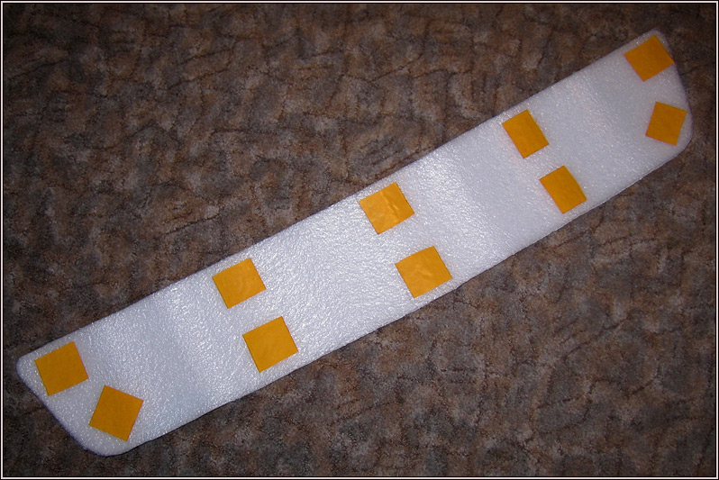

Выношу на суд общественности очередной свой "колхоз"
Для защиты радиатора кондиционера от агрессивных реагентов, коими поливают наши дороги и от прочей грязи из обрезка 10-ти мм. пенофола, оставшегося от утепления овощного ящика на балконе была вырезана заглушка в бампер по форме сетки, необходимый минимальный размер 160х890 мм.
На обратную сторону для крепления к ранее установленной сетке был наклеен 2-х сторонний скотч
Для подстраховки от отклеивания углы заглушки дополнительно крепятся саморезами с шайбами
Саморезы ввернуты непосредственно в ячейки сетки
Вот что получилось в результате

Начало не плохое, только я обтянул винилискожей, чёрной и сделал клапана на липучке. (2 верх, 1 низ). Крепление 2-х сторонний скоч по контуру, без саморезов. От 0 до -5 открываю нижний на трассе - по мультику просится. Погода бывает почему-то то 0, то -25.

Хотелось показать, как из подручных средств просто и быстро сделать полезное дело для машинки.

Андрей, здесь вариантов масса, и пленкой можно обтянуть и кожезаменителем, можно и вырезать из линолеума подходящего цвета.

Сделано также.Только вместо скотча и саморезов притянуто белыми хомутами к решётке.Сетка защитная находится внутри бампера.Помогает сохранять тепло и защищает подкапотное пространство от попадания песка с дороги в радиаторы.Так же легко моется на автомойке.

Такую же вырезал из ДВП (шаблон из обоев) обтянул дермантином крепил на контровку(проволоку) без всяких корманов.

я когда в -34 по трассе ехал тоже низ закрыл. вырезал из шумоизоляции с клеевым слоем и приклеил прямо на решетку.
проехал 800 км и держится отлично. так и оставил до тепла.
хуже не будет а двигателю и мне теплее.
