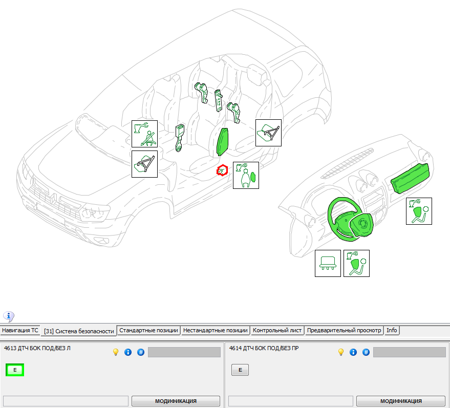

Старый 17.01.2014, 08:50   #26
Для фронтальных вроде как натыкался на информацию что датчик один, находящийся в самом блоке.
Для боковых, если верить картинке - два датчика, по одному на каждую сторону. Значит боковые хлопнуть не должны.

Старый 17.01.2014, 08:56   #27
Ky6uk, один датчик на фронтальные подушки ? на боковые как/сколько ?
Для боковых должен быть для каждой подушки свой датчик. Если тебя бьют справа - зачем выстреливать левую подушку? А если развернет и ударит другим боком, а подушки там уже нет?
