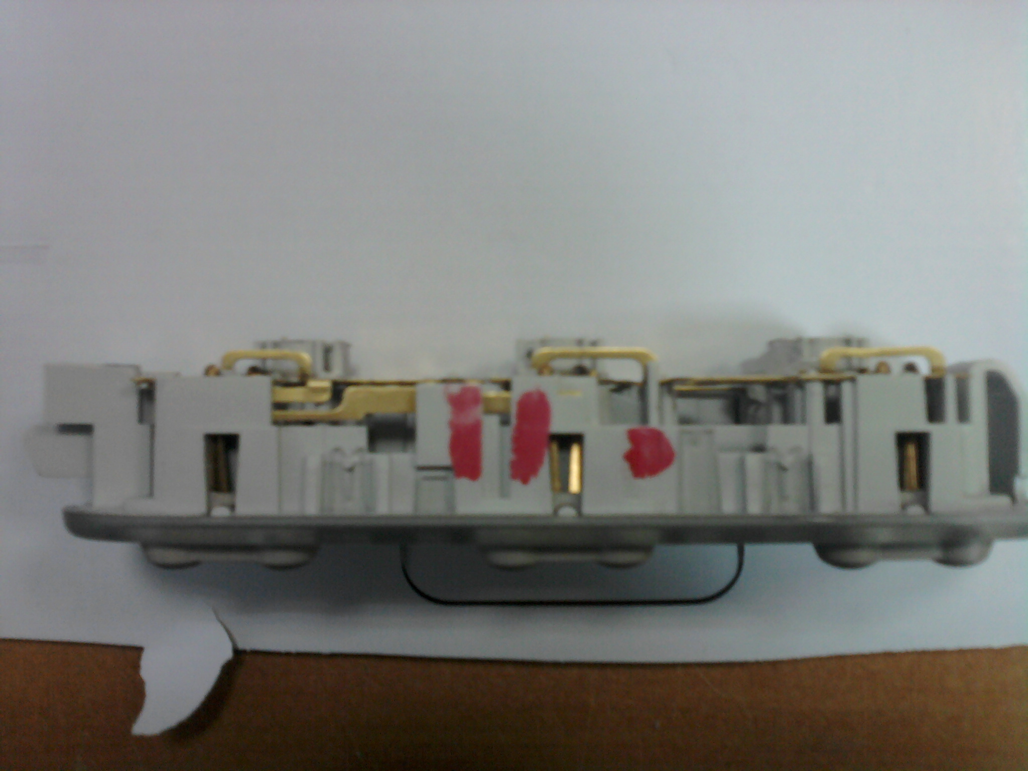

На плафоне салона два переключателя. Центральный имеет три положения: выключено, работа при открытых дверях (одной или нескольких, в том числе - багажника) и постоянно включен. Боковой - два положения: выключен и постоянно включен.
Плафон подсветки багажника работает только при открывании одной любой (водительской, например) или нескольких дверях.
В среднем положении переключателя, плафон салона плавно гаснет при закрытии дверей с задержкой 30 секунд, если зажигание выключено и мгновенно притухает при включенном. Если закрыть машину центральным замком (ЦЗ) с помощью брелка сигнализации - погаснет через 30 секунд, если кнопкой со штатного ключа - мгновенно.
Если забыть закрыть одну или более дверей - свет в салоне и багажнике погаснет через 30 минут. Через 30 минут погаснет и при положении переключателя в положении включено постоянно.
Тут надо оговориться, что таймер на 30 минут начинает отсчет после последнего действия с машиной: открытие/закрытие последней двери, выключения габаритов, аварийки, открытие/закрытие ЦЗ.
Свет будет гореть постоянно (у меня более 1,5 часа) при включенных габаритах, или аварийке, или зажигании.

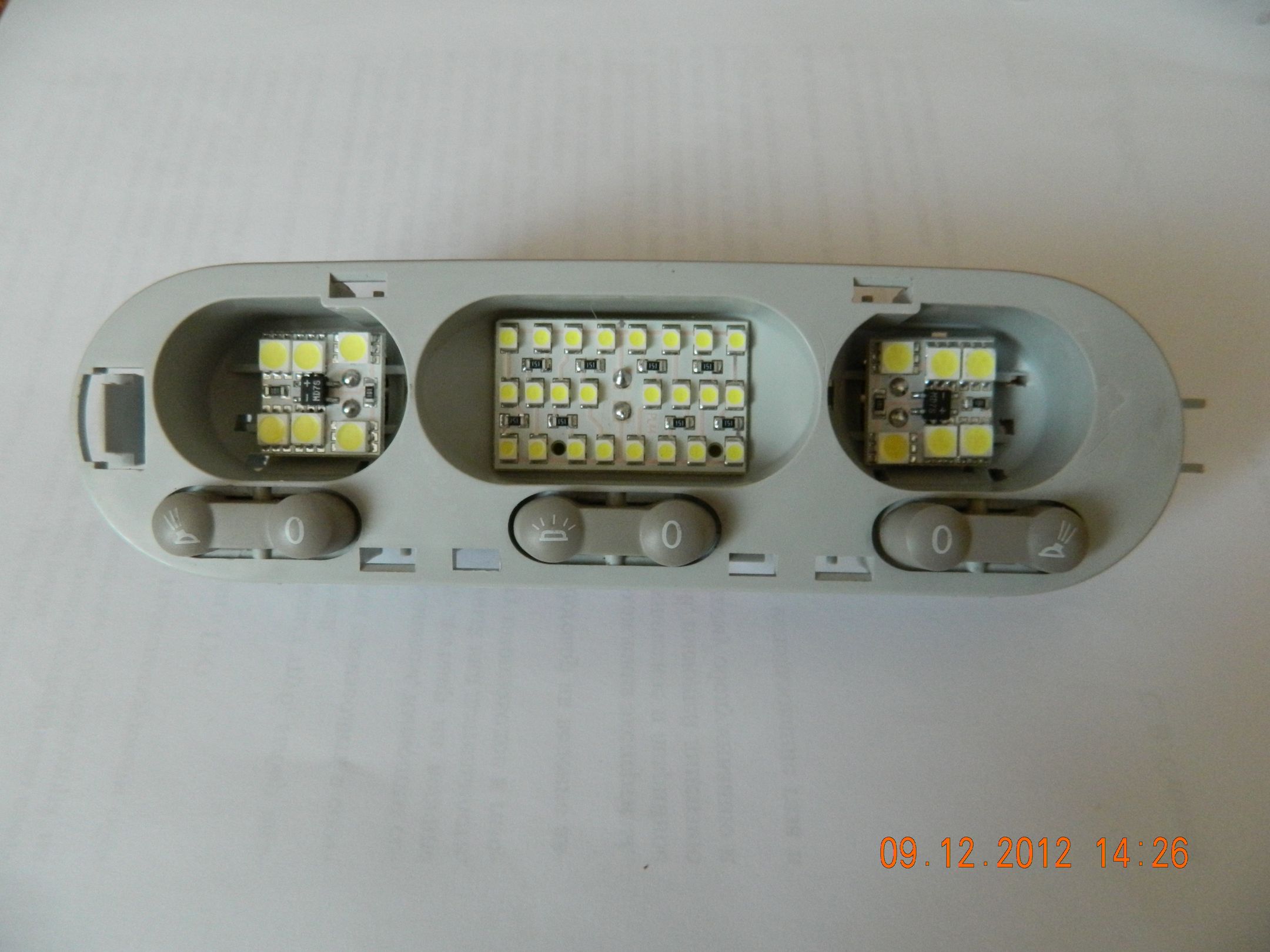

Теперь по проводам в плафоне салона.
+12В - красный.
Масса - черный.
"Масса от концевиков дверей" - белый.
Красный провод идет от коммутационного блока салона (ЦЭКБС). В ЦЭКБС установлено реле, которое и отключает плафоны через 30 минут.
Белый провод, так же идет от ЦЭКБС. Управляется транзистором. Плавное притухание света достигается благодаря ШИМ.
ЦЭКБС, белый разъём, контакты В5(-) и В6 (+) для подключения подсветки ног. Срабатывает при открывании любой из дверей.
Предохранитель освещения - F28 (15A).

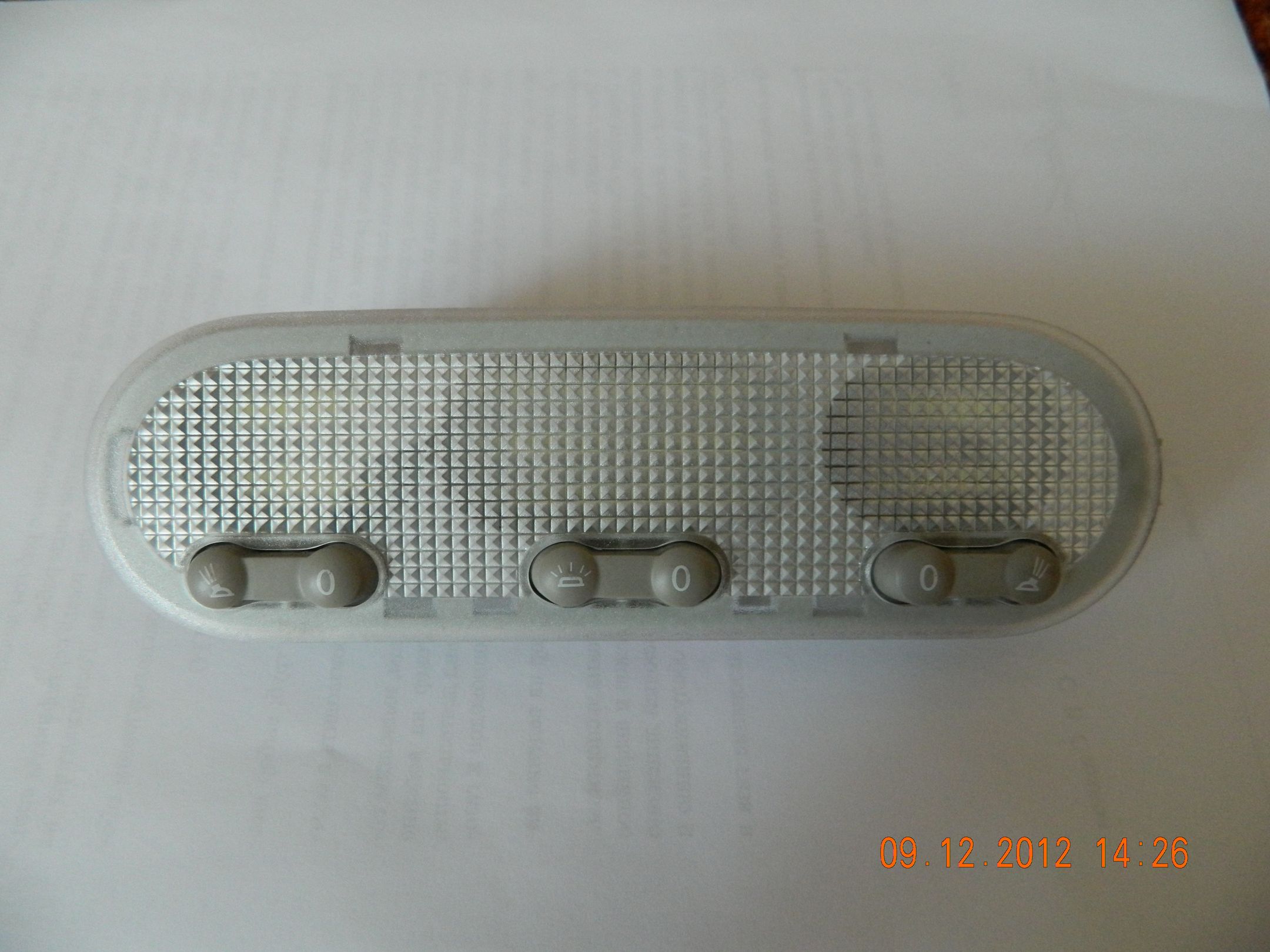

В Дастер штатно устанавливается плафон освещения салона двойной (8200073231) и плафон подсветки багажника (8200418356). Этот же плафон ставиться и на подсветку вещевого ящика. Подсветка вещевого ящика запитана от габаритных огней и включается при открывании дверки "бардачка".
Вместо двойного плафона (8200073231) можно поставить тройной (8200073234) или одинарный (8200074362). У всех трех плафонов разъёмы идентичны.
26430-BC00B это с тремя кнопками, 26430-BC40B это с одной или с двумя.

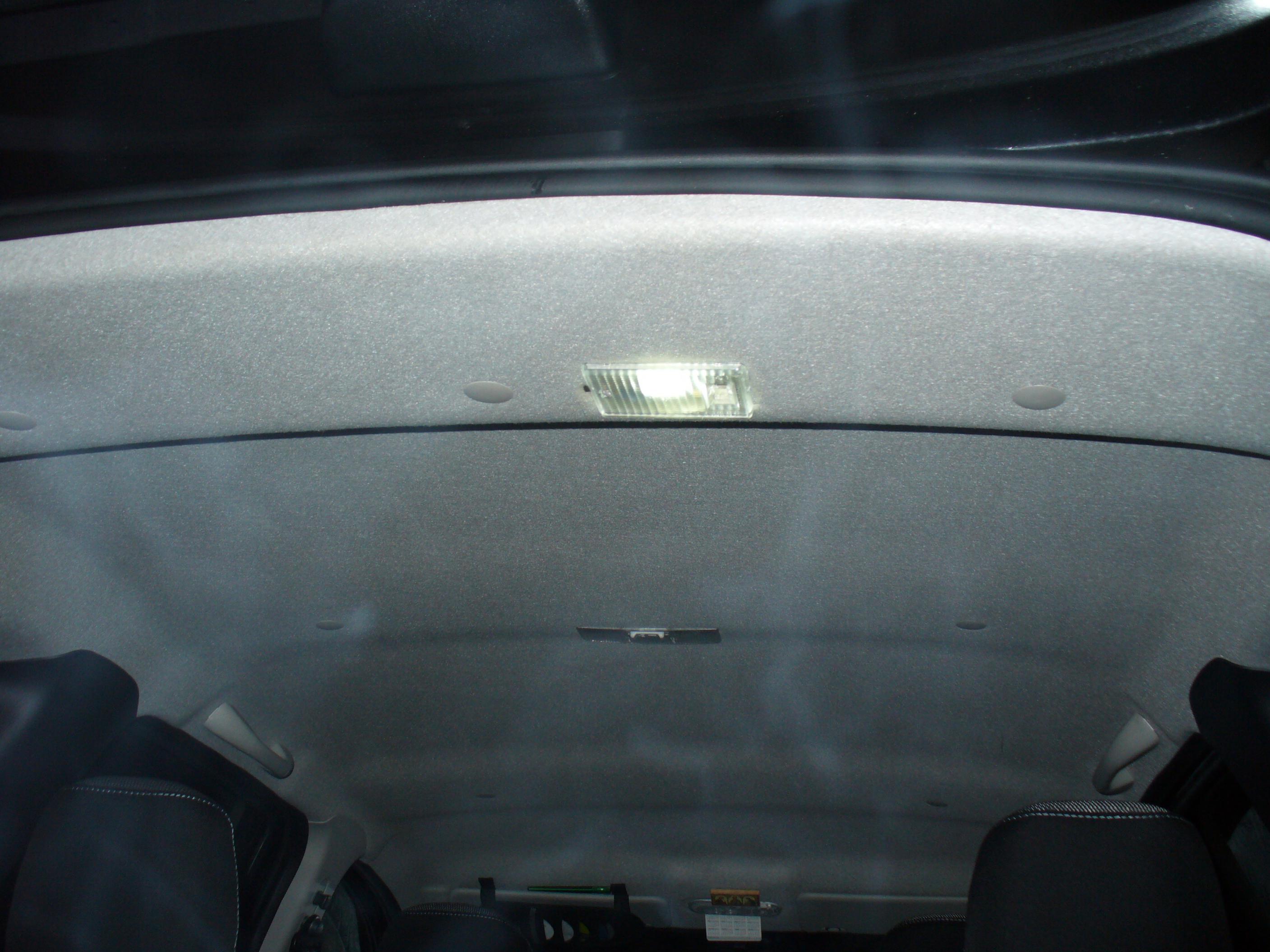

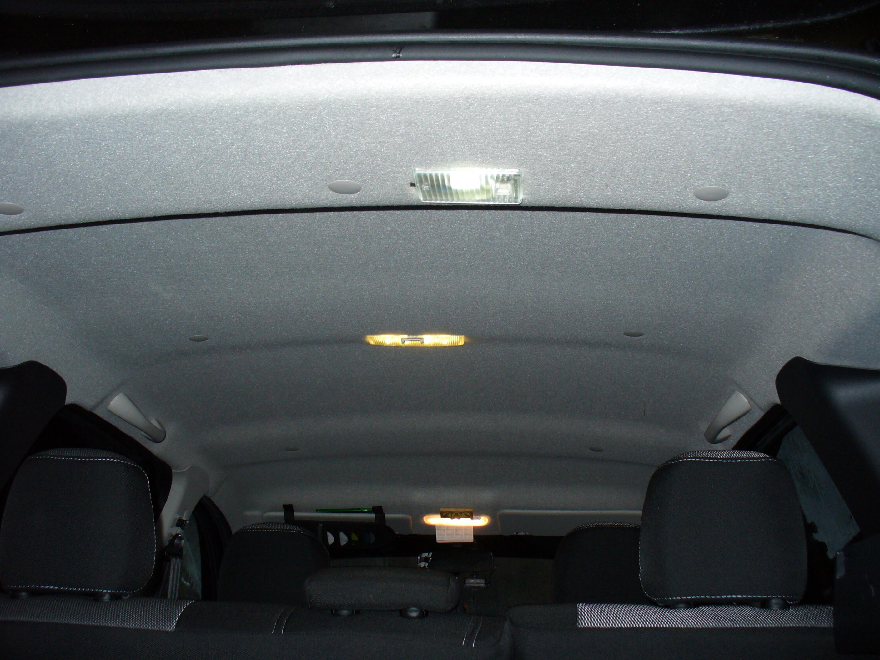

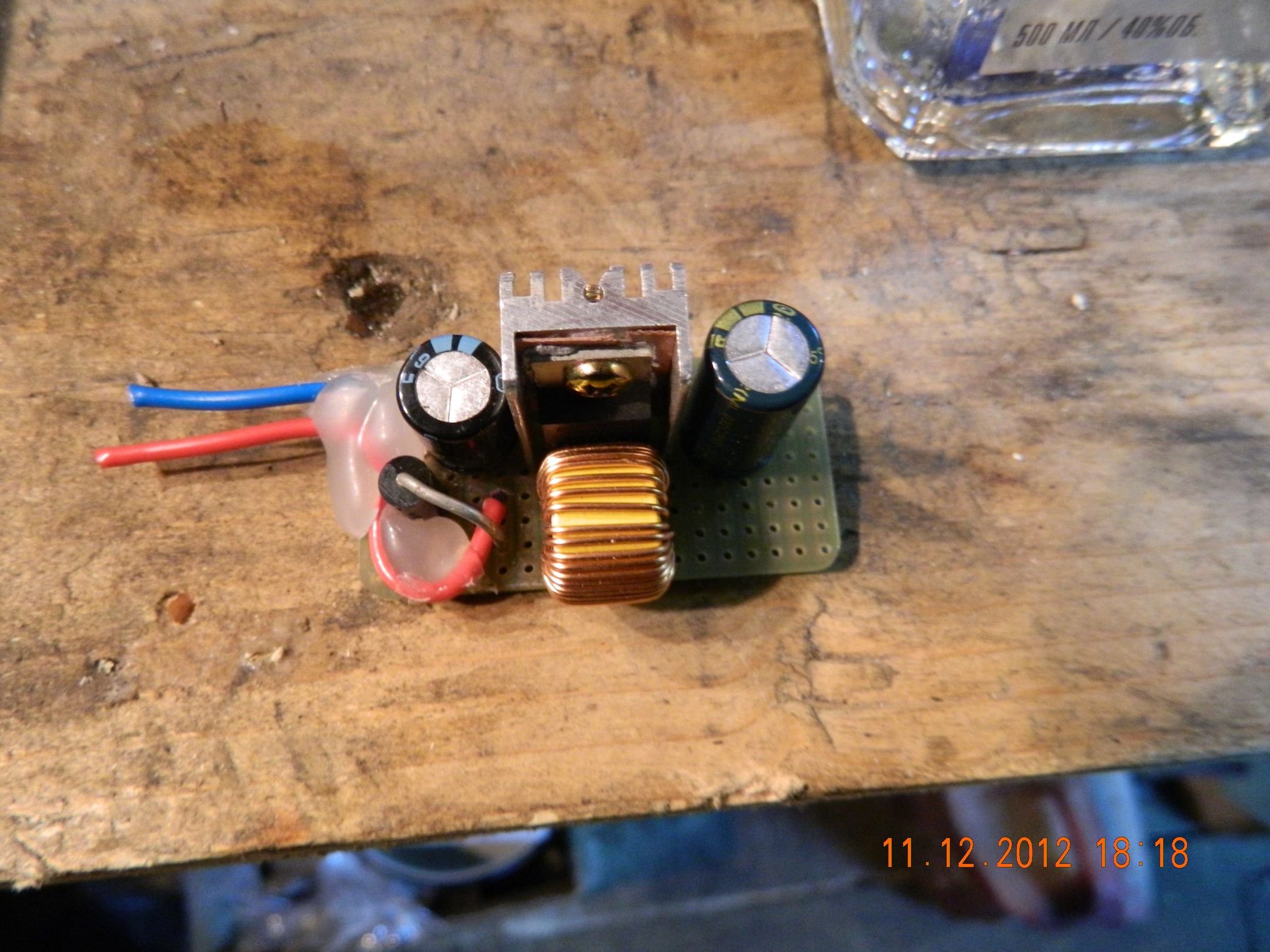

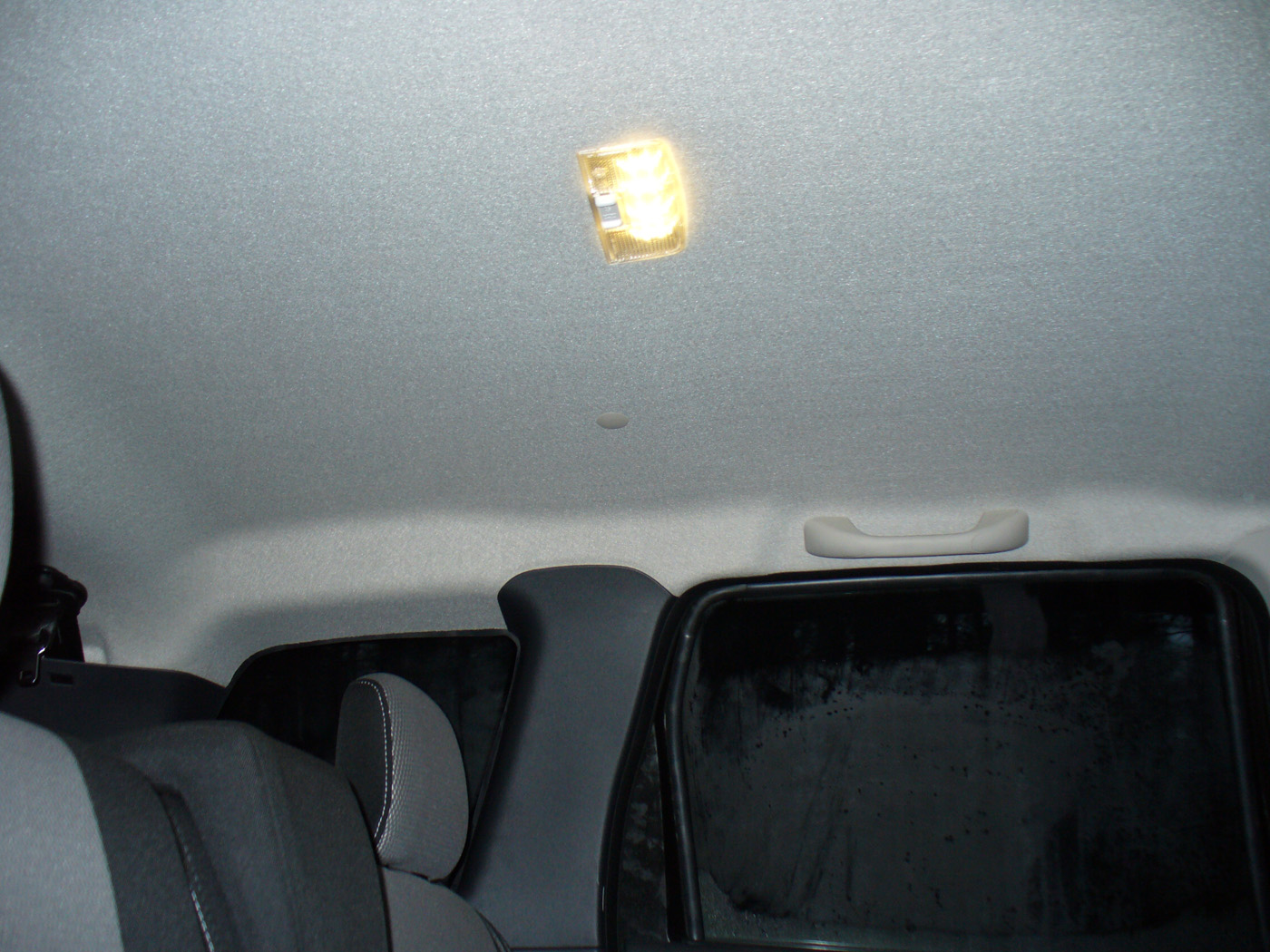

Ну и я свои три копейки. Потолочная подсветка тем, кто сзади. Еще в сентябре купил в Питере на разборке в euroauto.ru родной реношный светильник за 300р и все думал, каким образом впендюрить именно его, потому как нету 3,5 см под обшивкой, а колхозить что-нибудь другое и тем более тазовское, рука не поднималась. Над задними сидушками, между клипсами имеем 2,5 см. Светильник 3,5. На фотках видно, что полсантиметра безболезненно стачиваем, нужно еще пол. Думаю что плавный прогиб вниз на полсантиметра будет не страшен, а если не понравится, то буду стачивать дальше, контакты в плафоне придется чуть согнуть по другому, ну и пластмассовые цоколя в лампочках тоже.
Короче я определился и буду внедрять. Сначала все сточу, проверю работоспособность, ну и потом потолок по шаблону. Назад дороги нету.

Старый 09.12.2012, 15:50   #4

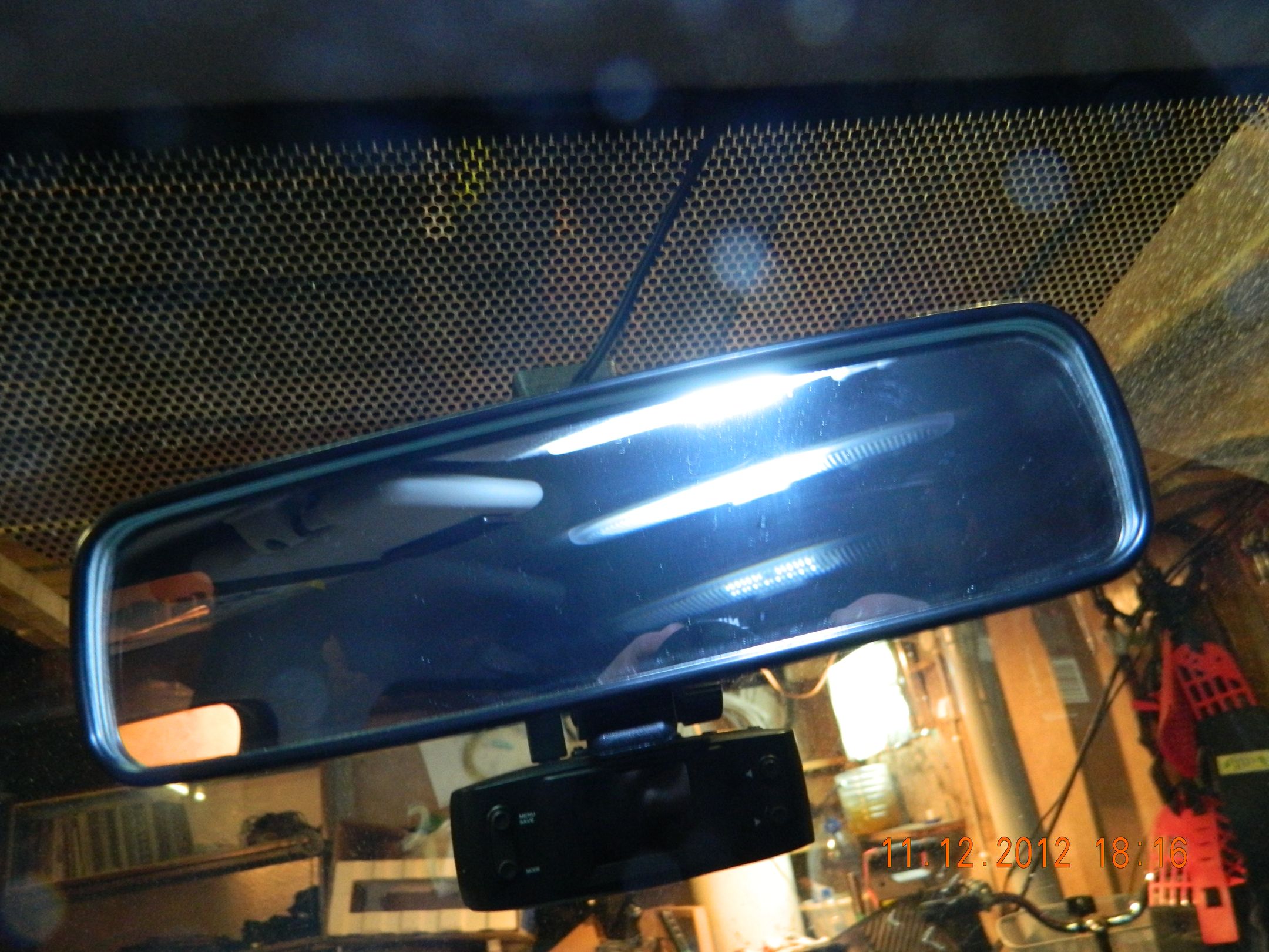

Игорян, покажи как регистратор сделал!
Старый 09.12.2012, 16:16   #5
Авто: GAC GS8 2024г
Сообщений: 9,967
Висит стандартно. У зеркала на присоске. Шнур проложил по потолку, через правую стойку и протянул в бардачек, в тройник. Тройник там лежит. Сам тройник подключен куда-то в глубине торпеды, сам штепсель-отрезан и провода врезаны в систему. Питание подается только тогда, когда машина заведена.
Старый 11.12.2012, 08:02   #6
Сточил плафон, теперь не 3,5 а 2,7. Под потолком 2,5 дальше стачивать пока не буду, думаю хватит. Вырезал шаблон, по которому буду резать потолок. Продолжение следует...

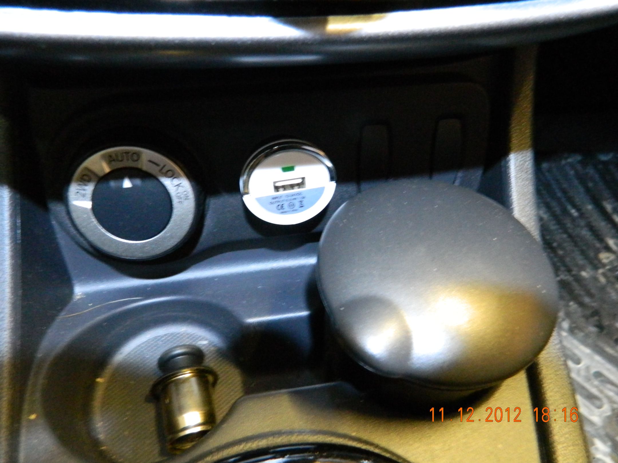

Zap, это уже нужно отпочковывать в отдельную тему. Пусть помогут более опытные товарищи. И, всё же, это интерьер.
Тоже, сразу купил себе утроитель прикуривателя. Радар, регистратор, навигатор.
Куча шнурков через всю бороду задрала сразу. Недели через2-3 переделал. Понятия не имею как вставлять фотку с комментарием, потом опять фотку с комментарием, поэтому по номерам. 1 и 2 спаял такую лабуду. Это преобразователь 12to5v 3A, версия раз, чуть с индуктивностью не угадал, засвистела, в Жорике стоит v2, а эту в перепайку. Одел ее в термоусадку и поместил под приемник, там места выше крыши. Подпаялся с обратной стороны прикуривателя, а всю разводку потребителям под торпедой, кому через стойки, кому через крышу.Фотки 3,4,5. Ну а фотка 6 это маленькая мулька usb только для подзарядки телефонов

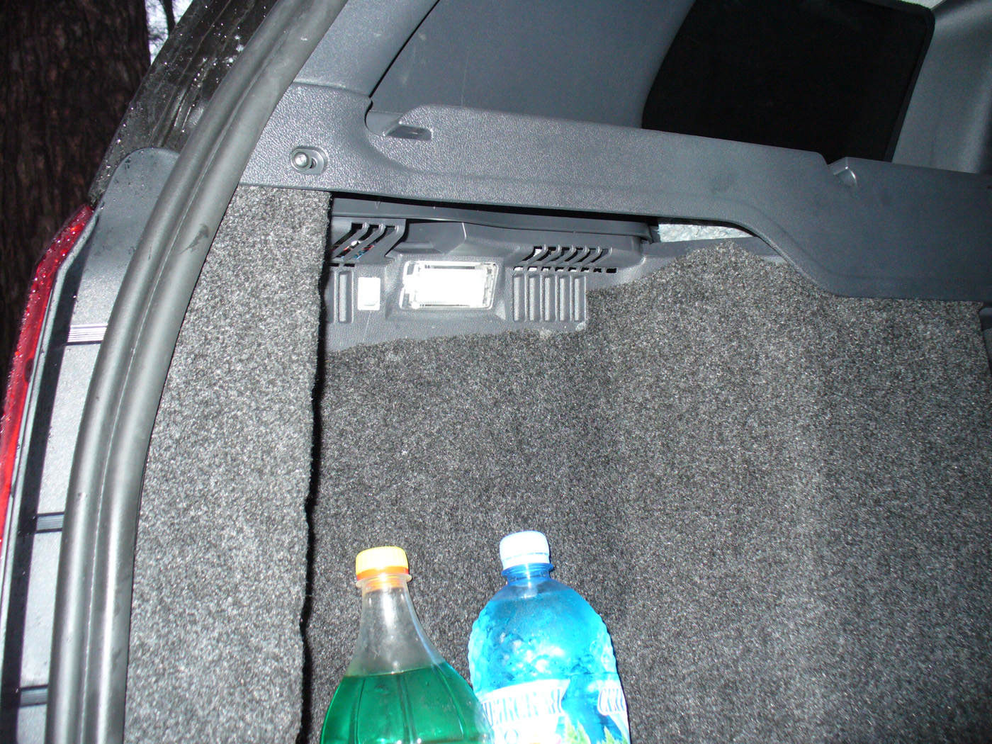

Ky6uk, классные доработки, заинтересовали моменты со светодиодами в задние катафоты
Старый 17.12.2012, 21:50   #12
Авто: GAC GS8 2024г
Сообщений: 9,967
Идея отличная.Согласен.
У меня с одной стороны сгорели светодиоды, вторая нормально вроде, но я снял и поставил туда обычные-родные. Санек же, когда у него сгорело снова спаял все.. я че-то никак на второй раз не решусь.
Светодиоды либо шняжные попались.. или руки паяльщика не пропаяли хорошо

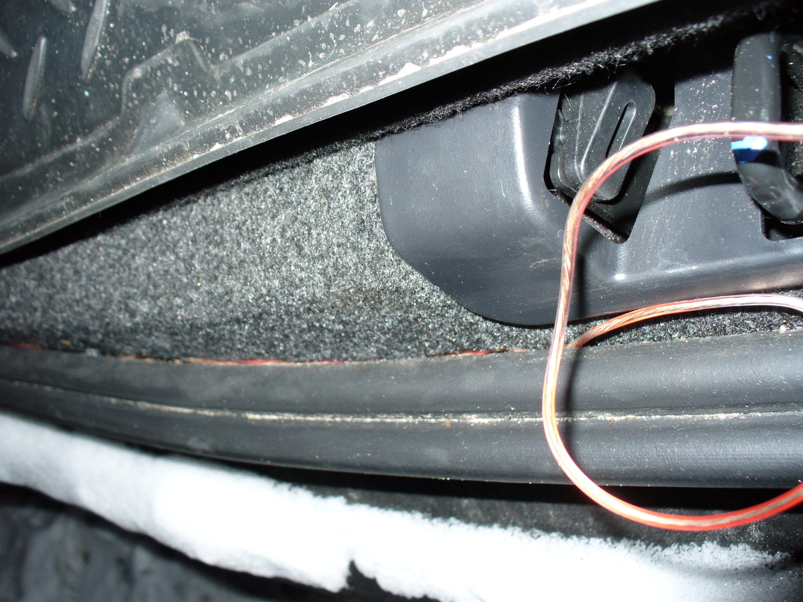

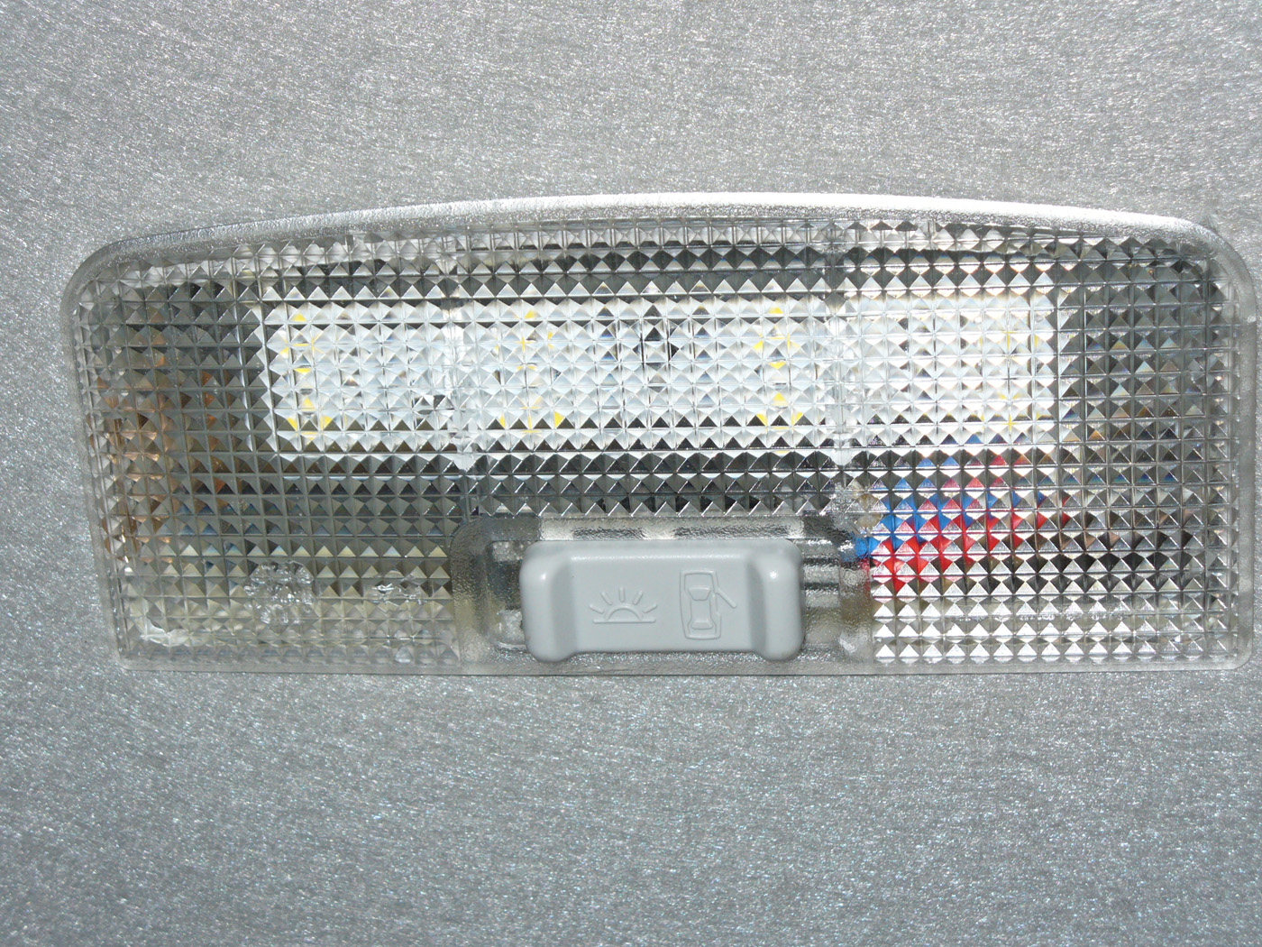

Повторюсь со старого сайта.Спасибо форумчанам с этого сайта и с соседнего, за информацию, очень помогла.Решил заняться тоже светом в салоне.В багажнике воткнул выключатель,лампочку диодную.(рис.1).Света мало от стандартного плафона,воткнул с верху такой плафон.(рис.2).Назад в салоне над задним рядом такой(рис.3 и 4).Теперь в салоне так (рис.5).

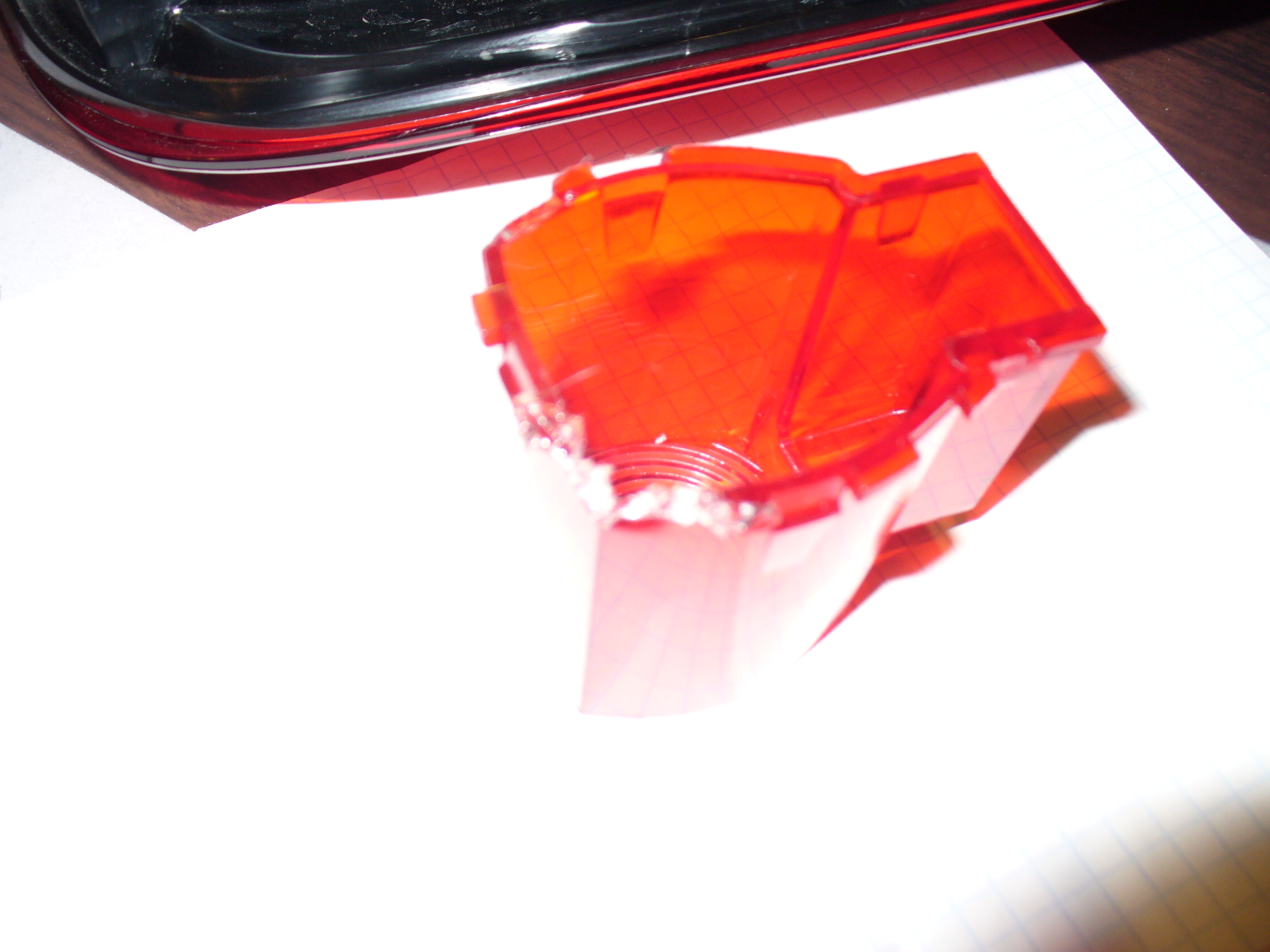

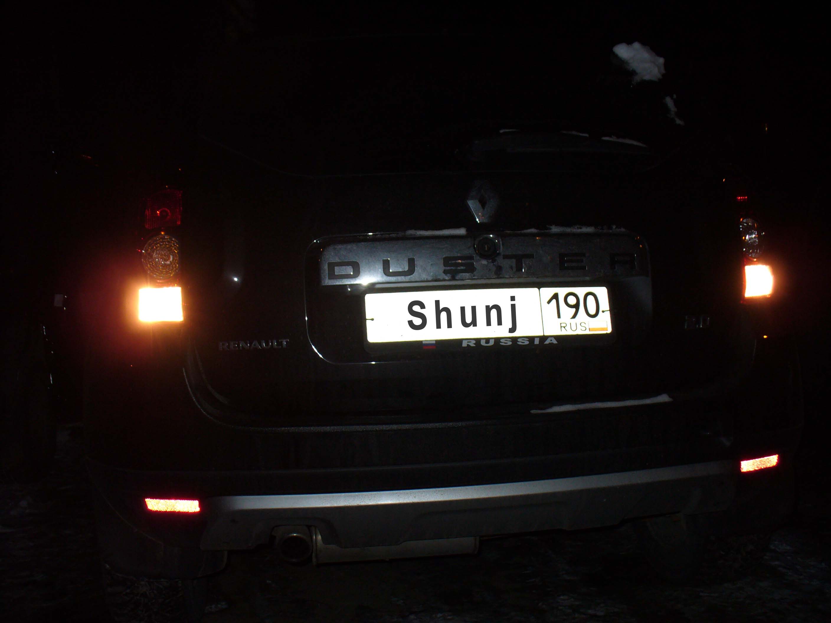

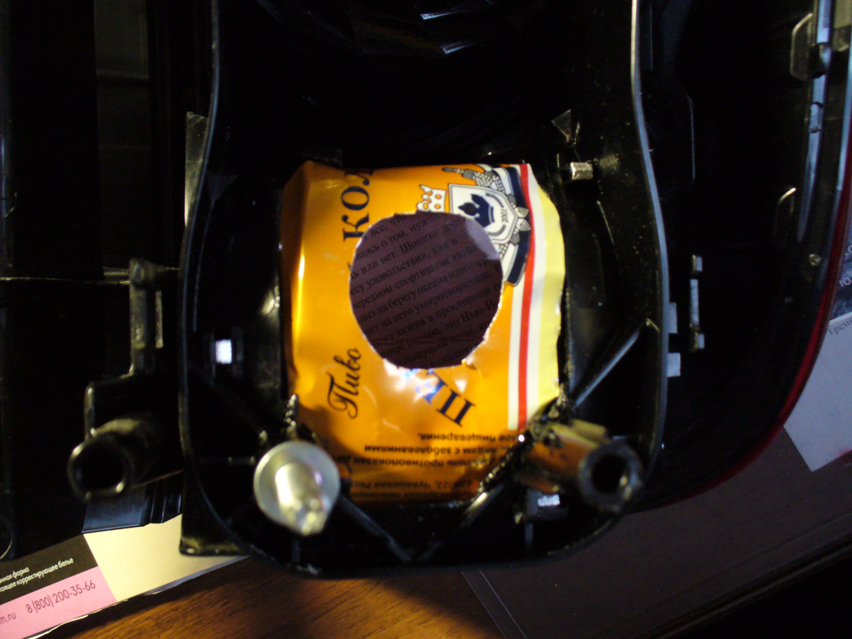

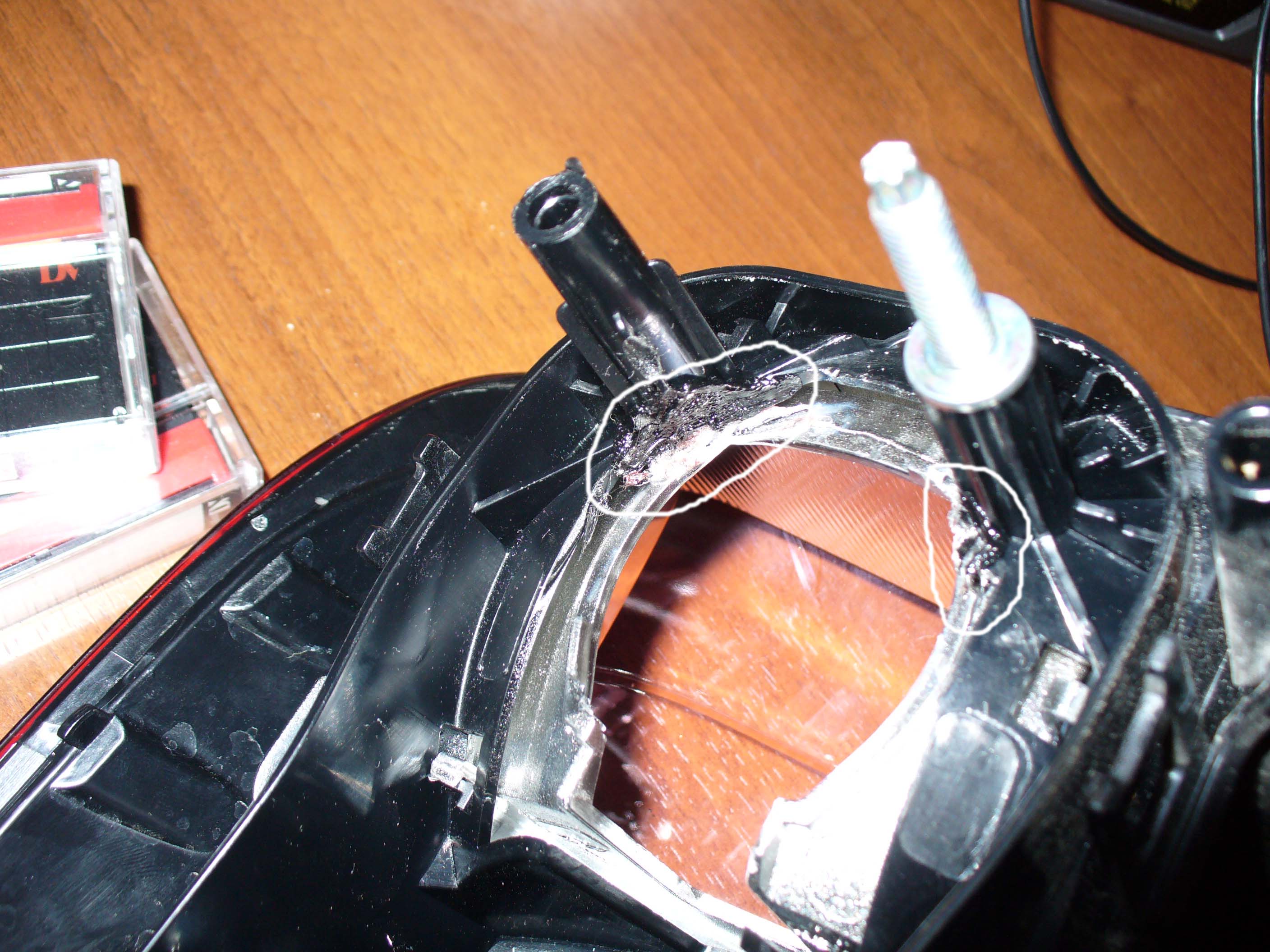

На старом сайте подсказовали,решил переделать задний противотуманный фонарь на задний ход.Паяльником действительно поработал в двух местах,у основания пластиковых стоек.Красный плафон вытащил легко.Провод на зад.прот.фонарь отрезал и соединил с помощью колодки с дополнительно проведённым проводом.Второй конец к правому фонарю,на задний ход.Провод прятал (у меня карпетом обклеяно) под него и уплотнитель багажника.При необходимости всё возвращается обратно.Красный плафон практически не пострадал.

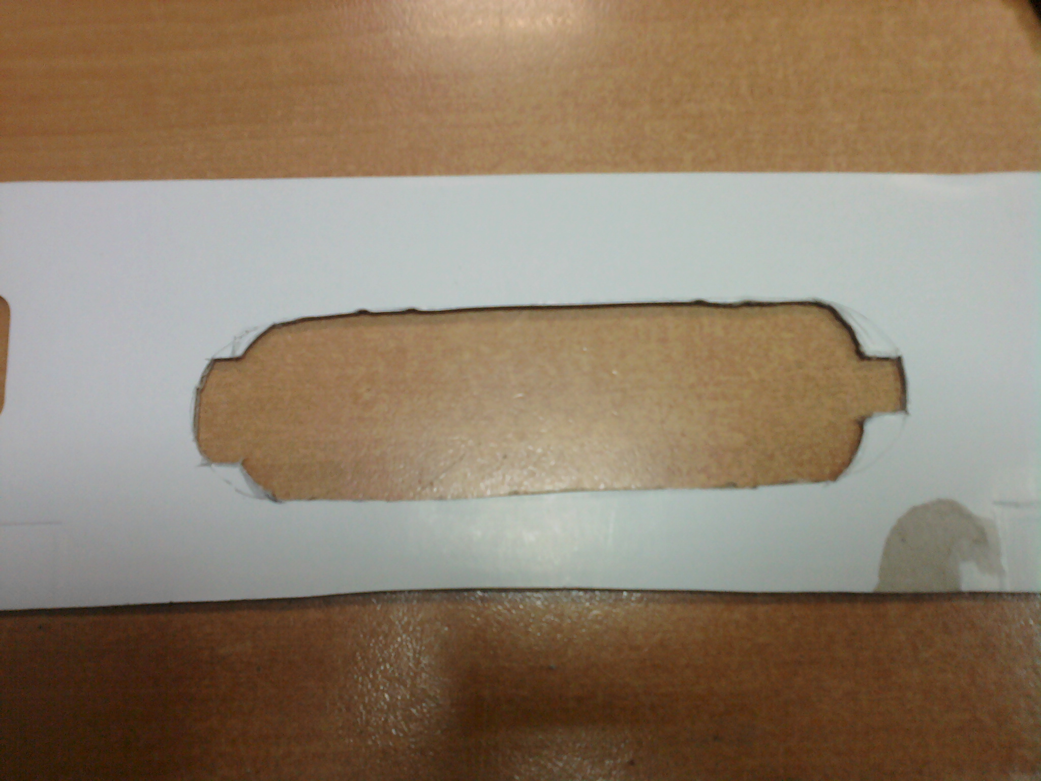

Интересно,у Вас над плафоном какой-то материал?У меня,где я резал,голая крыша.В принципе по фото,у вас место ближе вперёд по ходу,а у меня ближе к изгибу (практически на нём) потолка.Может у меня также.Выбирал место с помощью иглы и вкл. плафоном.Чем ближе к изгибу,тем больше света попадает в ноги к пассажирам.

А как проводили проводку к дополнительному фонарю в крыше?
Снимали облицовку или как-то иначе "извращались"?

Сообщений: 9,967
Параллельно прикуривателю. В его провода , в 5 см от фишки прикуривателя, ключ повернул - заработало...
