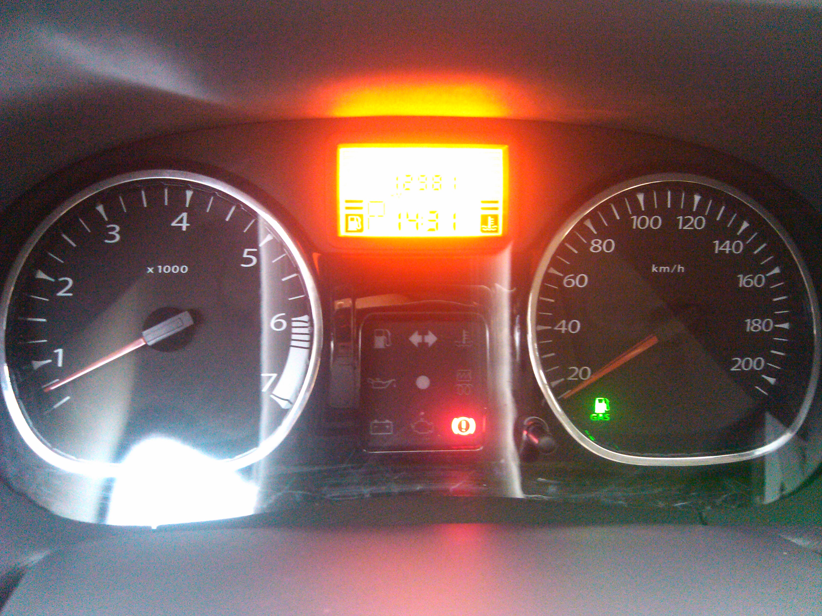

А вместо какого индикатора вешаете диод в панель? Влад вроде вместо разогрева свечей, а на дизеле этот индикатор используется Впрочем, клавиатуру не заказывал, так что будет индикация только на ручке.
Старый 19.10.2013, 12:32   #264
YuriyVZ, Юра, я обратил внимание что в корпусе приборки имеется одно незадействованное место "глазок", а на скине это место черное на тахометре. Может у Валеры скина заказать с картинкой КК и поменять скин + вложить светик в этот колодец...
На бензиновой версии есть значок Gaz с иконкой заправки, крайне левый в правом колодце. Он не задействован.

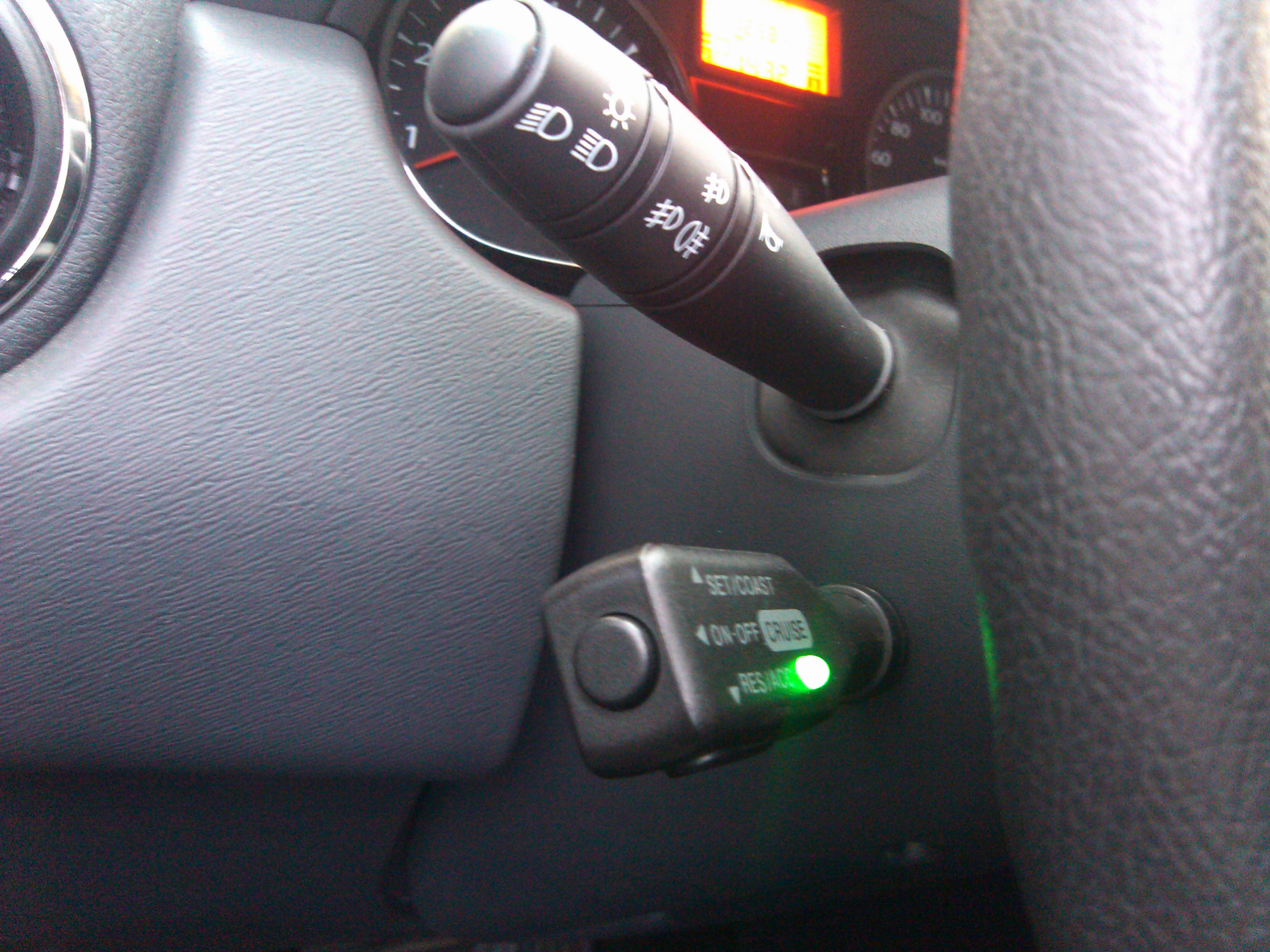

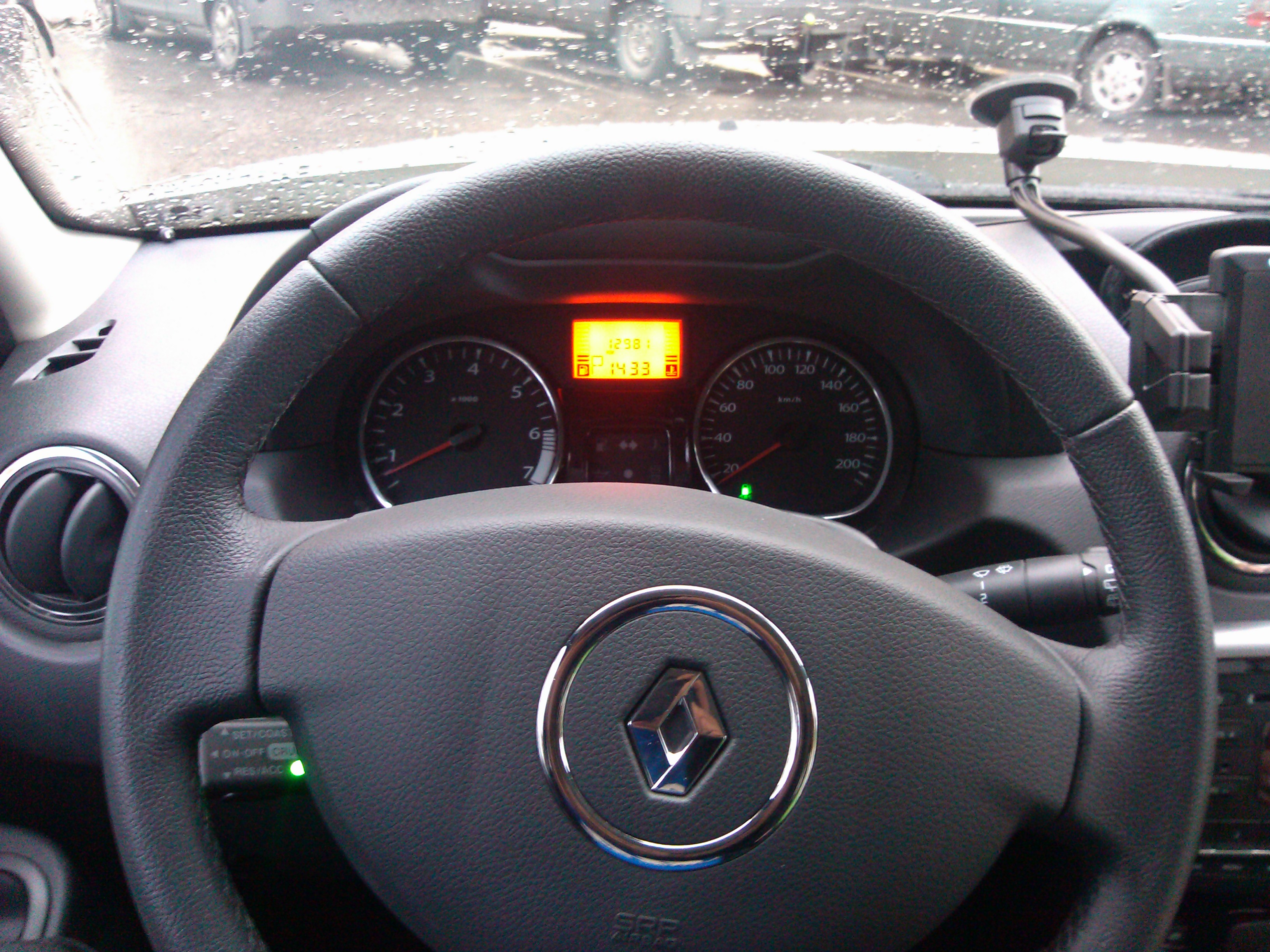

Вот фото для наглядности.

lime, где ставил?

В AlexAuto. У них теперь процесс установки уже отработан.

В описании сказано, что неиспользуются 2 иконки. Так что можно попробовать другую ячейку. Мне сложно описать вторую пиктограмму, проще в инструкции на нее посмотреть.
