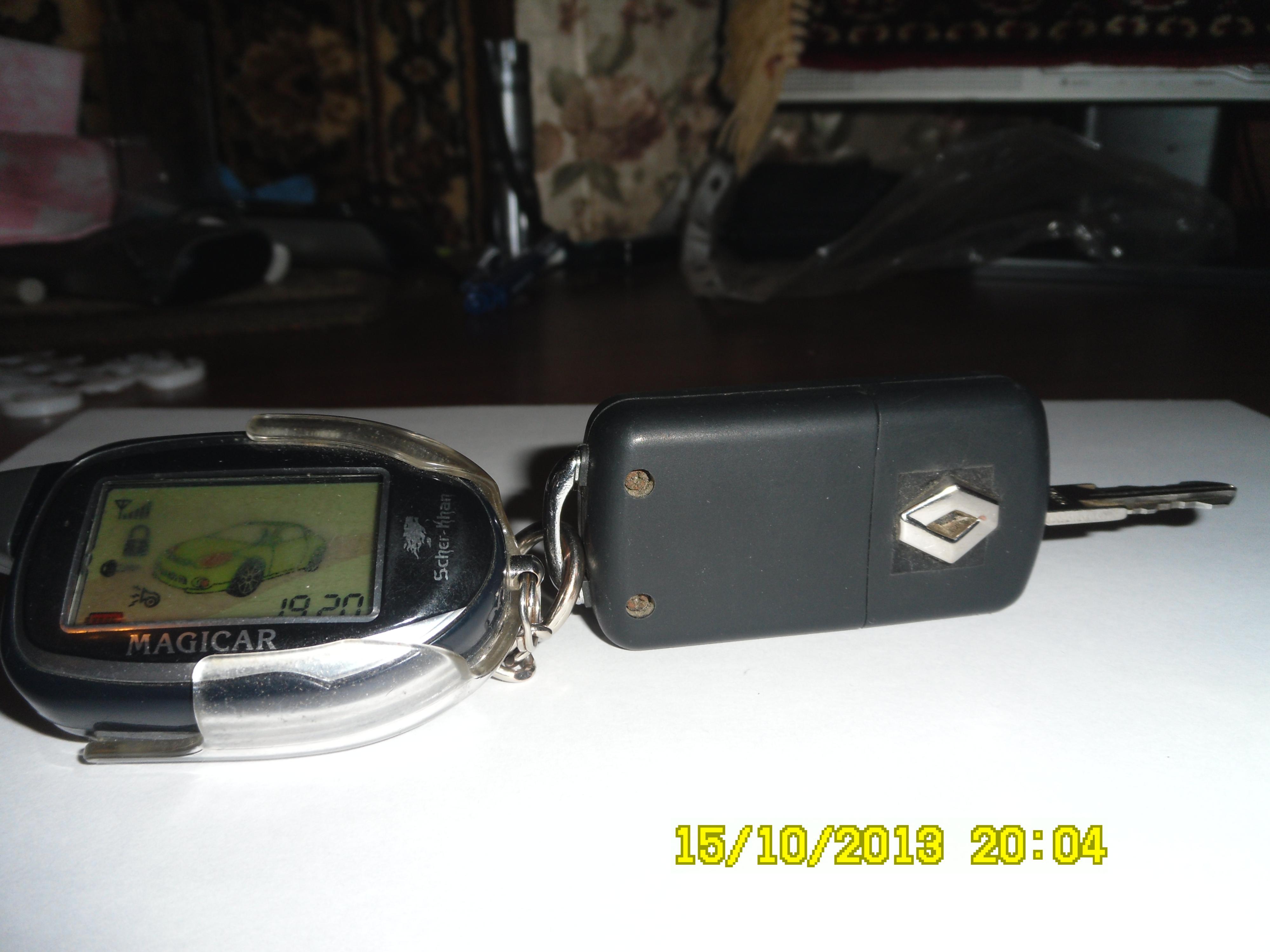

у меня получился вот такой ключ

Если не вставлять плату, что переделывал? Жало свое подганял или новое под старый ключ растачивал? Механизм металлический? Части корпуса защелкиваются и болтом стягиваются или просто защелкиваются, пластик сам как?

жало от второго родного ключа подгонял.крепеж если с платой три болта один надо выломать.механизм пластиковый.

Alech, а впечатления от года использования? Без обид, но по ссылке пласмасса и вид не айс и если еще механизм пластик, то не хочется второй раз на грабли наступить.

работает только с кнопок хром стерся
