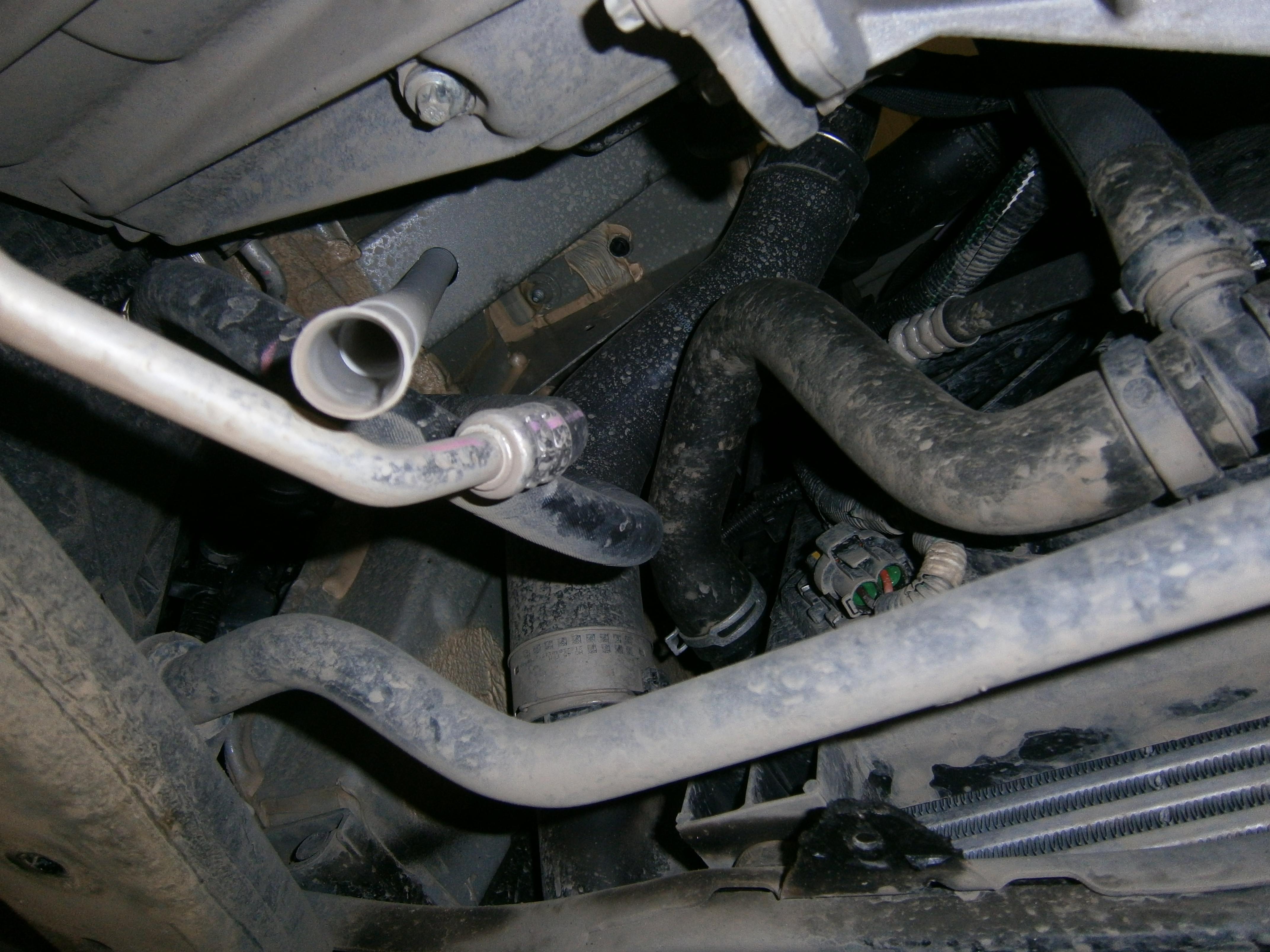

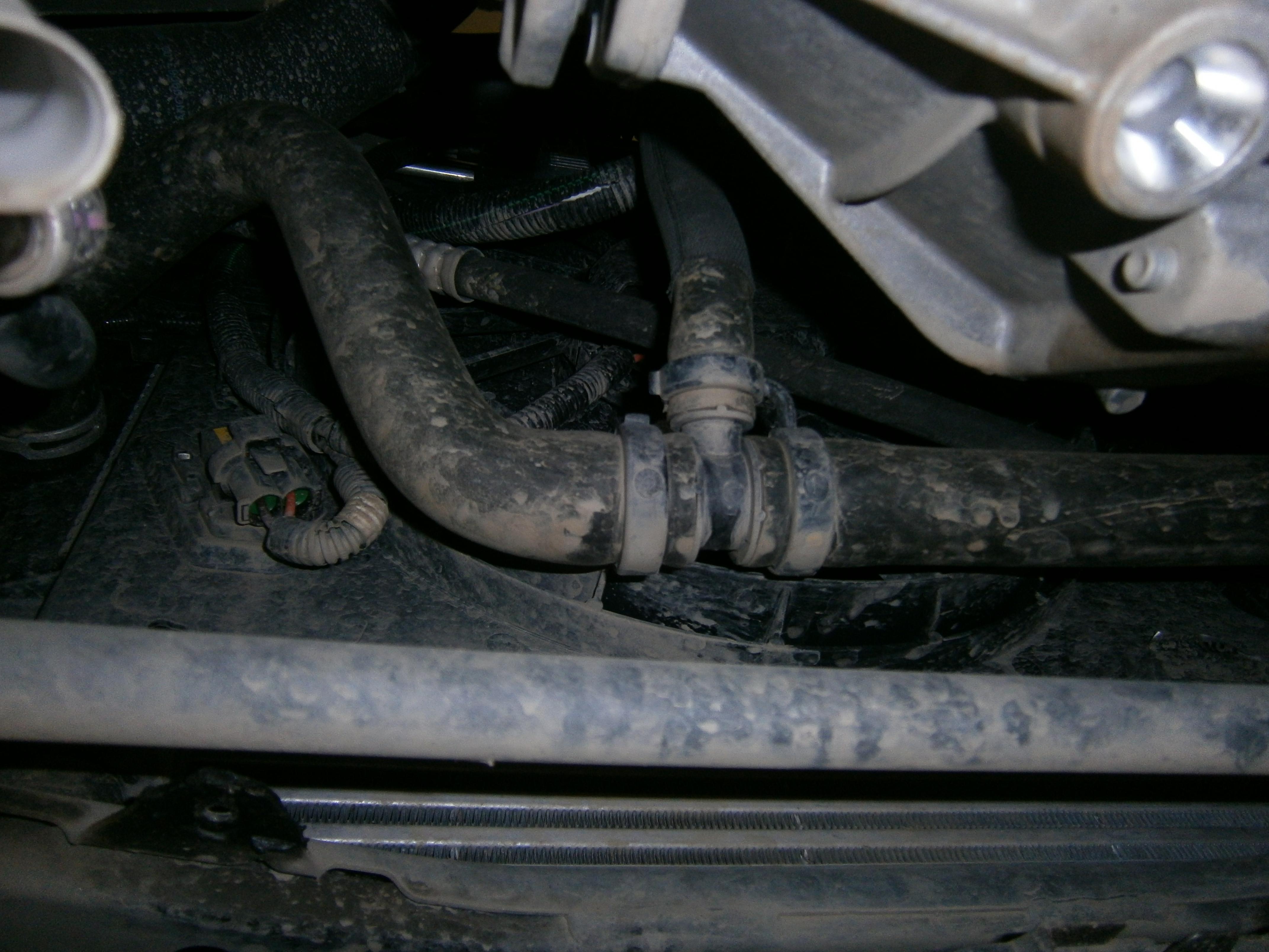

Сообщение от 1410 Посмотреть сообщение
посмотреть бы на дизельный дустер с ямы.
Снизу практически ничего не видно, да и нет - видны шланги, что перед радиатором
ID:	16235   Нажмите на изображение для увеличения
ID:	16236   Нажмите на изображение для увеличения
ID:	16237   Нажмите на изображение для увеличения

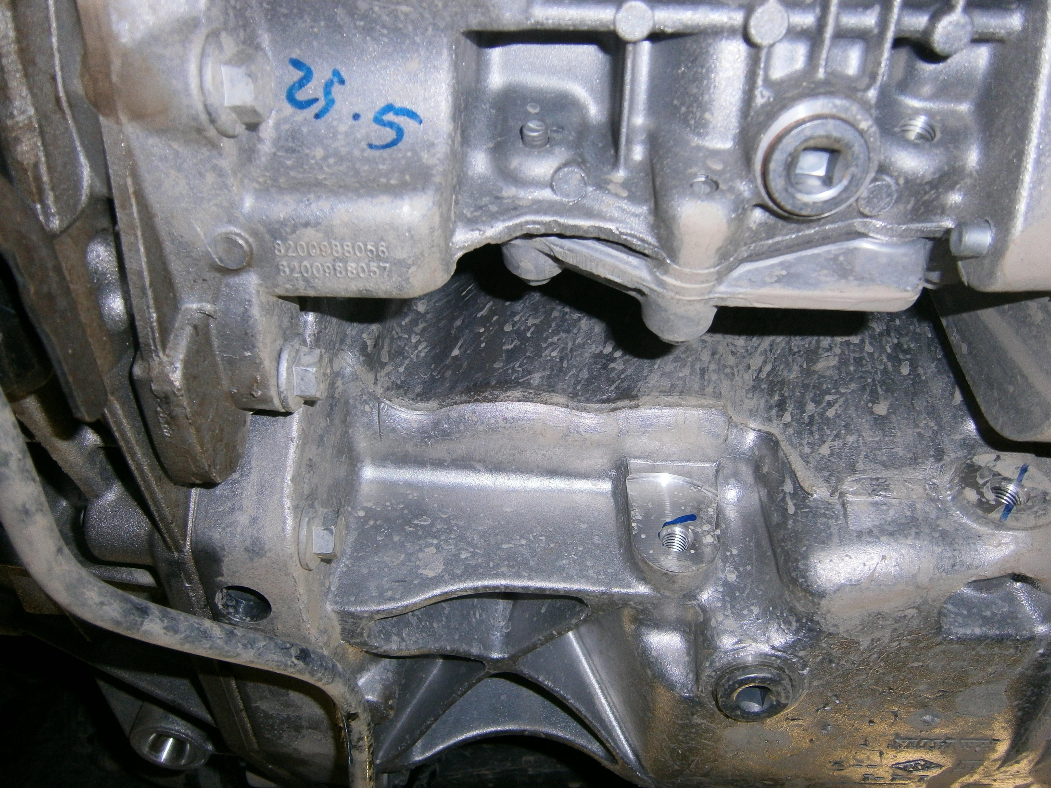

У Дефа есть электроподогреватель для дизельного Дастера - "утюг", что крепится на картер двигателя - http://www.auto-tim.ru/shop/podogrev...lya_defa_4844/
На фото крупной стрелкой показано место крепления, мелкой стрелкой - отверстие под болт страховочной скобы.
