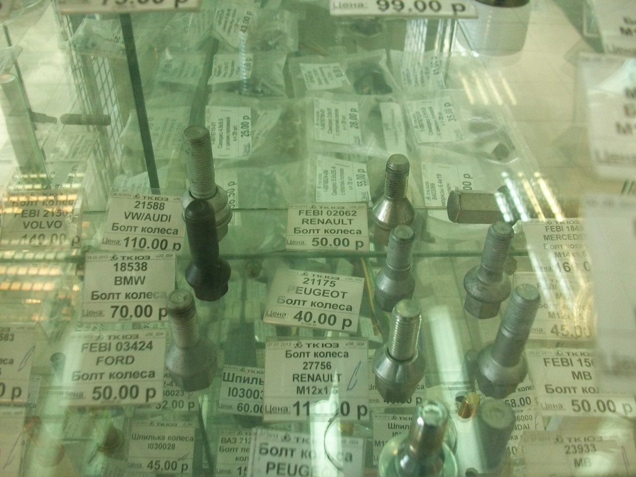

Вчера встретил в "КЭМП"е на Звенигородском шоссе (ул Мневники). Болты для колёсных дисков. Уж не знаю насколько "оригинальны". Простые болты по 50, для литых дисков по 110 рубл.

ХОЧУ, я тоже заезжал в КЭМП. Те болты что под литье 110р. у них длинна 28мм. длинные надо подтачивать. А почему они пишут оригинал вообще не понятно... Я у них спрашивал, кто производитель? Ответ был исчерпывающий ТАЙВАНЬ. В принципе после долгих поисков по городу принял решение взять эти Тайваньские, подточил и поставил. Пока все ГУД!!!!

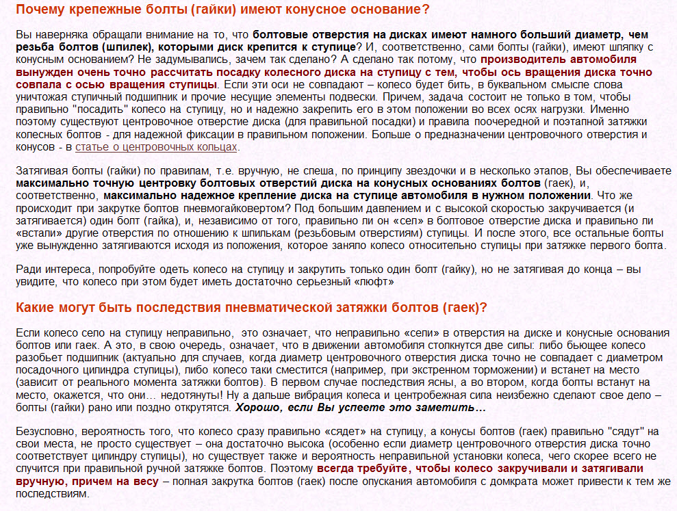

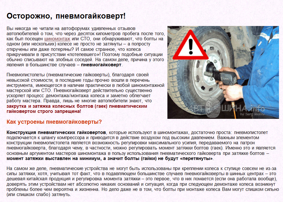

По умолчанию Интересная статьтя про шиномонтаж
Название: 16-11-2013 22-40-30.jpg
ID:	17874   Нажмите на изображение для увеличения
Название: 16-11-2013 22-41-12.jpg
