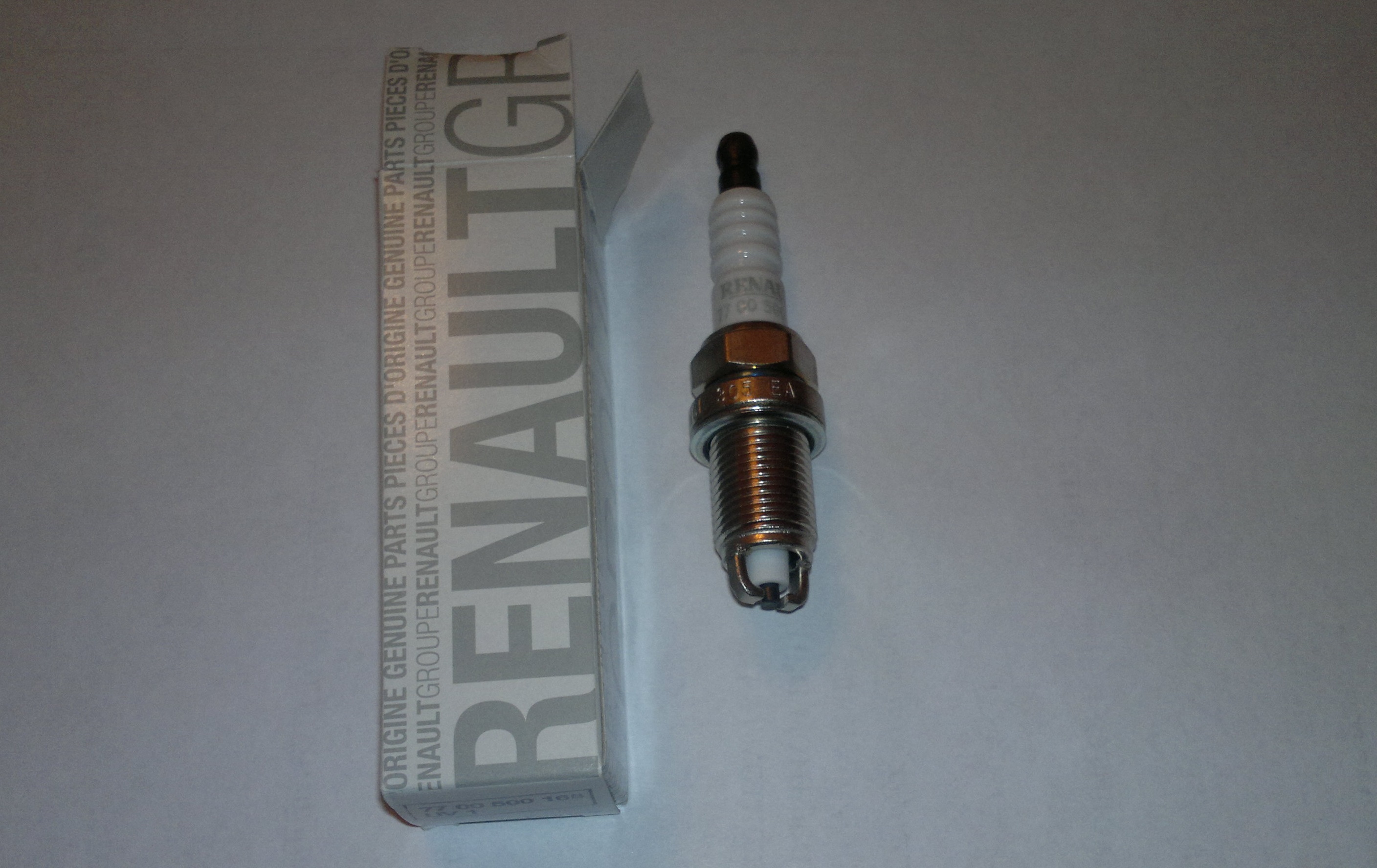

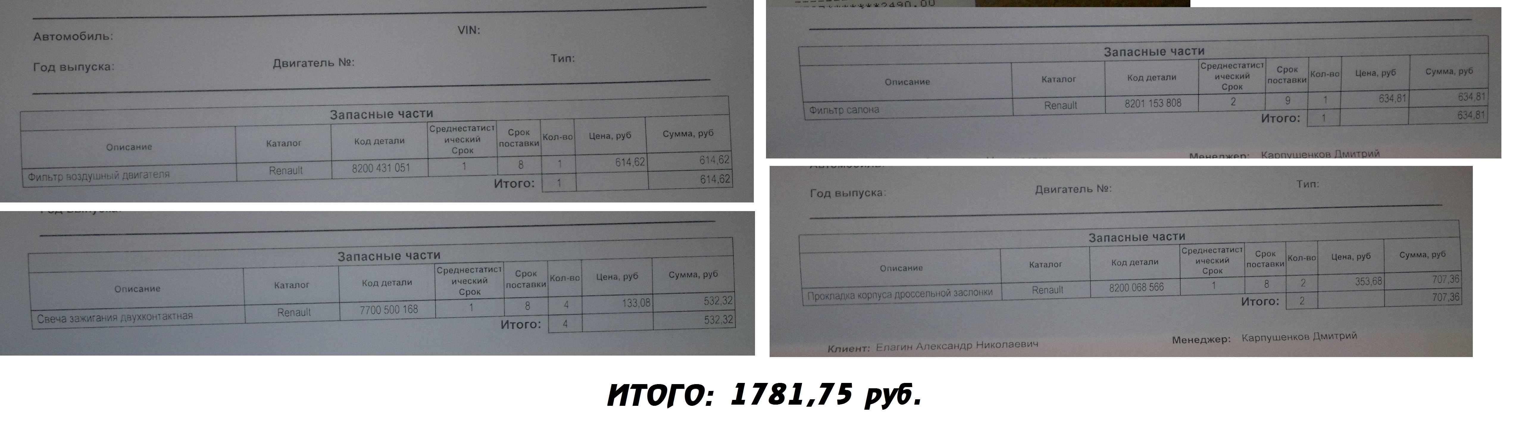

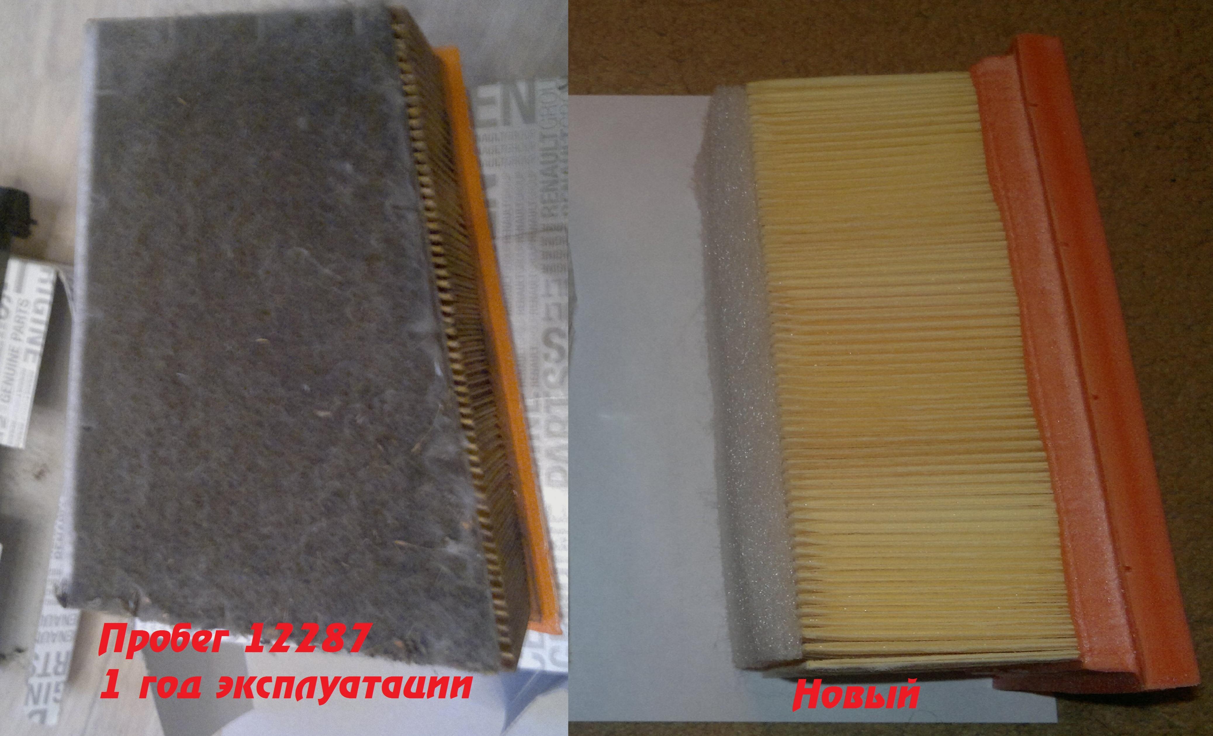

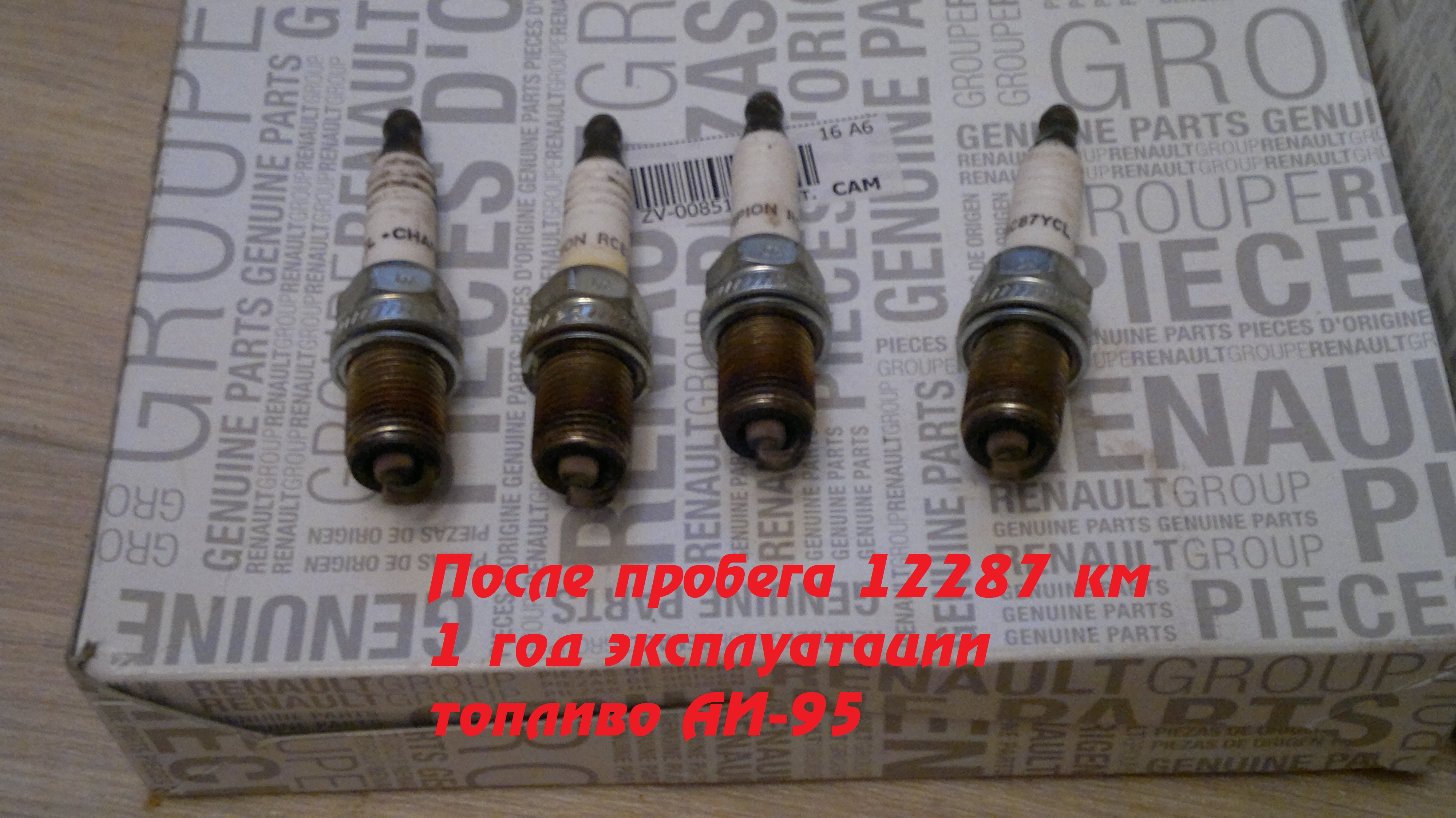

4 октября Барсику исполнился ровно год. Годовщину встретил на 12000 с копейками пробега. И наступило первое ТО. ТО проводил у ОД в городе Ульяновск. Расходники были приобретены у нашего партнера Exist.ru. И отдельная благодарность Саше (Sapsan) за расходники.
В Exist.ru были приобретены:
1. Фильтр воздушный двигателя Renault - 8200431051
2. Свеча зажигания двухконтактная Renault (4 шт.) - 7700500168
3. Фильтр салона Renault - 8201153808
Дополнительно (на будущее) приобреталась прокладка корпуса дроссельной заслонки - 8200068566
Записался на ТО на понедельник 07.10.13 г. (на послеобеденное время). Приехал отдал авто и получил его обратно примерно через 1 час...
В итоге ТО обошлось в 6567,25 рублей и плюс Сашины затраты на Метро.
Во вложениях фото филтров и свечей после 1 года эксплуатации и 12287 км пробега.

Сообщение от LESHIY Посмотреть сообщение
Свечи от 95 в красном нагаре, как рекомендация, лить 92-й
А какая связь между красными свечами и советом переходить на 92-й бенз? Типа "железные" присадки в 95-м? Хочу огорчить - если не менять заправку (марку), то врятли поможет, присадки льют во все бензины, и если льют ферритовые в 95-й, то это будет и в 92-м.
Меняй заправку!
Старый 22.12.2013, 17:37   #236
Urich
Имя: Urich
Регистрация: 14.01.2013
Авто: 2.0 4х2 АКПП ( был )
Сообщений: 243
Urich
что маслице все таки надо было поменять на 7500км
Неа, на 2х тысячах , то бишь после обкатки ...
Старый 22.12.2013, 17:58   #237
La Pot
Регистрация: 08.02.2013
Адрес: ЦФО
Авто: Дастер Привележ 2.0 АКПП (продан)
Сообщений: 472
La Pot La Pot
Ну вот и я прошел ТО-15...Свечи от 95 в красном нагаре...
Прошел ТО-30... езжу только на 95-м.. никакого красного нагара на свечах и близко нет
Рекомендация в F4R400-403 ниже 95-го не лить!!!
