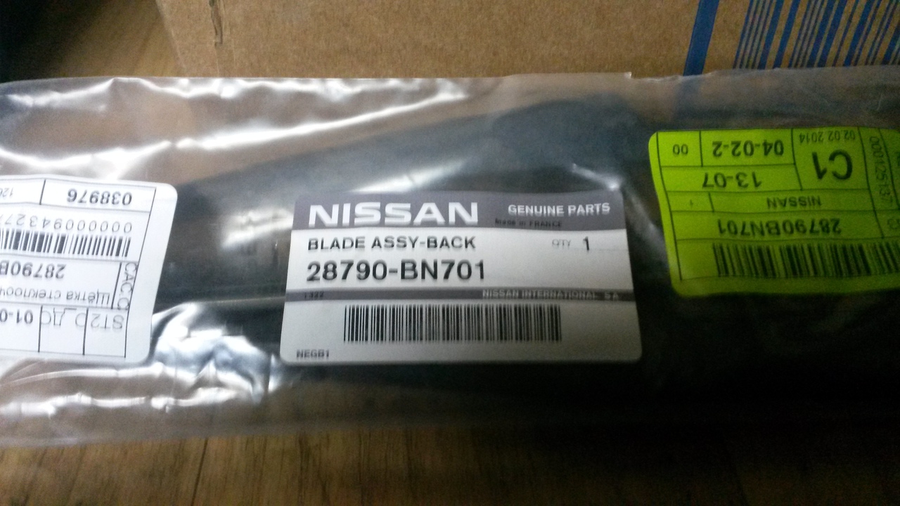

Старый 26.02.2014, 05:57   #10
Авто: GAC GS8 2024г
Сообщений: 9,984
номер детали 28790-BN701 цена около 300 руб.
от Ниссана длиньше на 5 см. по резинке
Так трет штатная щетка
Так с новой от Ниссана
