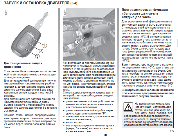

Здравствуйте. У меня вопрос: при включенной передаче машина должна заводиться или нет? Просто недавно торопился и забыл включить нейтраль, а она на стартере поехала. Хорошо на ручнике была и не было впереди никого. Пользуюсь штатным автозапуском и если забуду поставить на нейтраль, то она тоже заведется?
Работа штатного автозапуска (а/з) на Дастере рестайл.
(список будет при необходимости дополняться и изменяться по результатам дискуссии)
Условия для штатного (а/з):
- все двери и багажник закрыты и заперты;
- рычаг КПП в нейтральном положении;
- отсутствие сохраненных ошибок эл/оборудования(не горит лампа "пила");
- капот закрыт;
- зажигание выключено, ключа нет в замке.
Что приводит к остановке двигетеля после а/з:
- отпирание дверей;
- нажатие любой из 3-х педалей;
- нажатие кнопки "Аварийка";
- движение авто(даже небольшое покачивание);
- открытие капота.
Что не работает в машине после а/з:
- стеклоподъемники;
- стеклоочистители;
- розетки 12В (прикуриватель);
- кнопка отпирания/запирания дверей;
- подогрев сидений.
Положение ручника и уровень топлива никак не влияют на автозапуск как "до", так и "после".

На рестайле с штатной проводкой на включенной передаче авто не заводится, на дорестайле - не знаю.

В инструкции на стр 2.5 написано, что коробка должна стоять на нейтрали, чтобы автозапуск или дист. запуск сработал.

Инструкцию я читал, но все-таки меня берут сомненья.
Там еще написано, что должны быть все двери заперты и в салоне никого нет. Хотя в одном из видеообзоров я смотрел как один человек оставался в салоне, а другой снаружи запирал авто и завел его через автозапуск. Но надо будет на своем так проверить.
