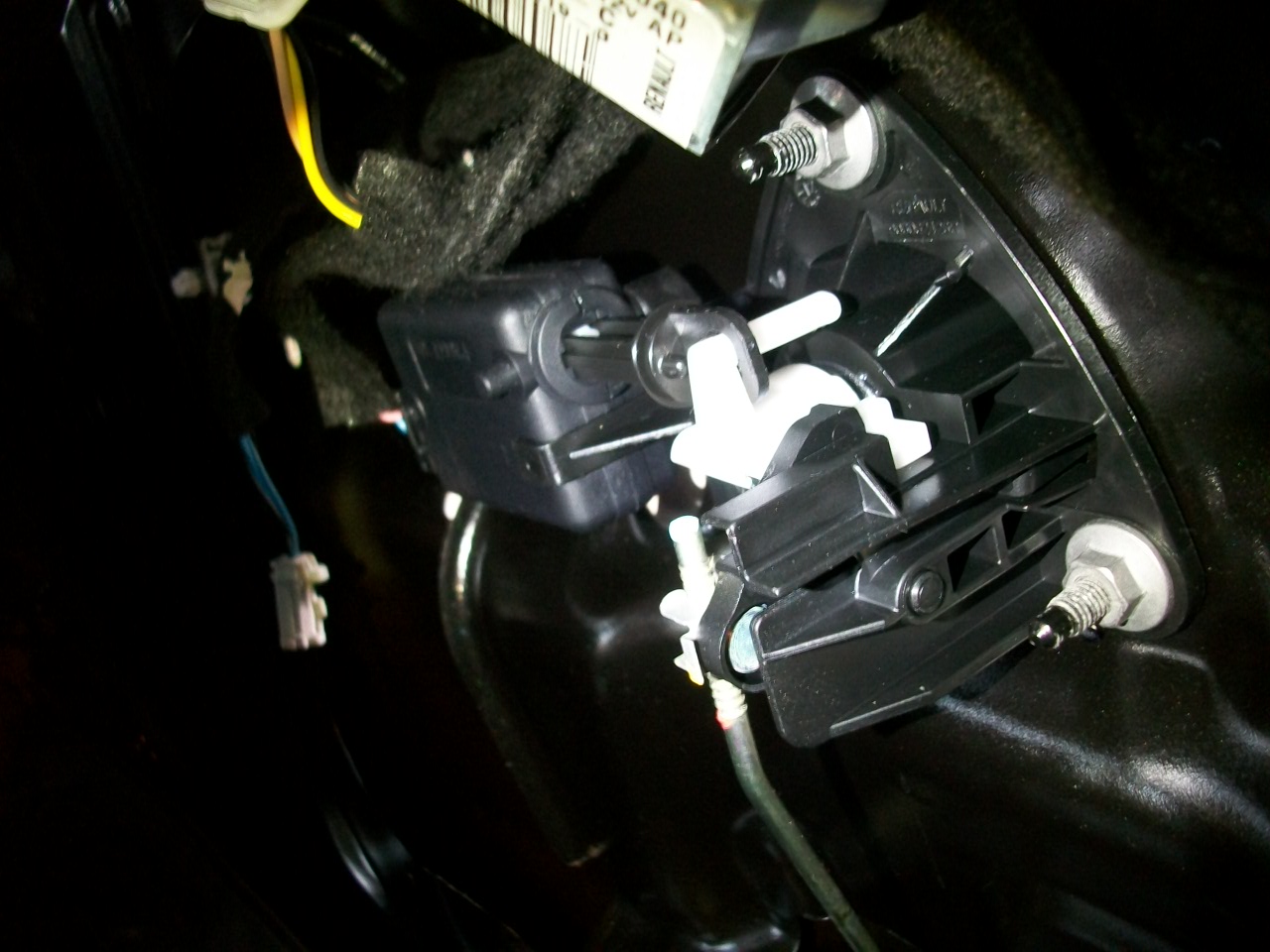

Такое дело. Горит транспорант открытой двери. Плохо отходит фиксатор запорного устройства, а после и восвсе перестал реагировать на открытие и закрытие двери задка.

Даже если попала, хочется знать физику размыкания контактов. В каком порядке открывать крышку запорного устройства.

Имеете ввиду пластиковую накладку,с внутренней стороны пятой двери?
Можно по точнее,что не работает.Замок,не открывается от кнопки на двери?От центрального замка?Или просто индикация горит?

Если речь про внутреннюю пластиковую накладку...
Резиновые заглушки можно не снимать
