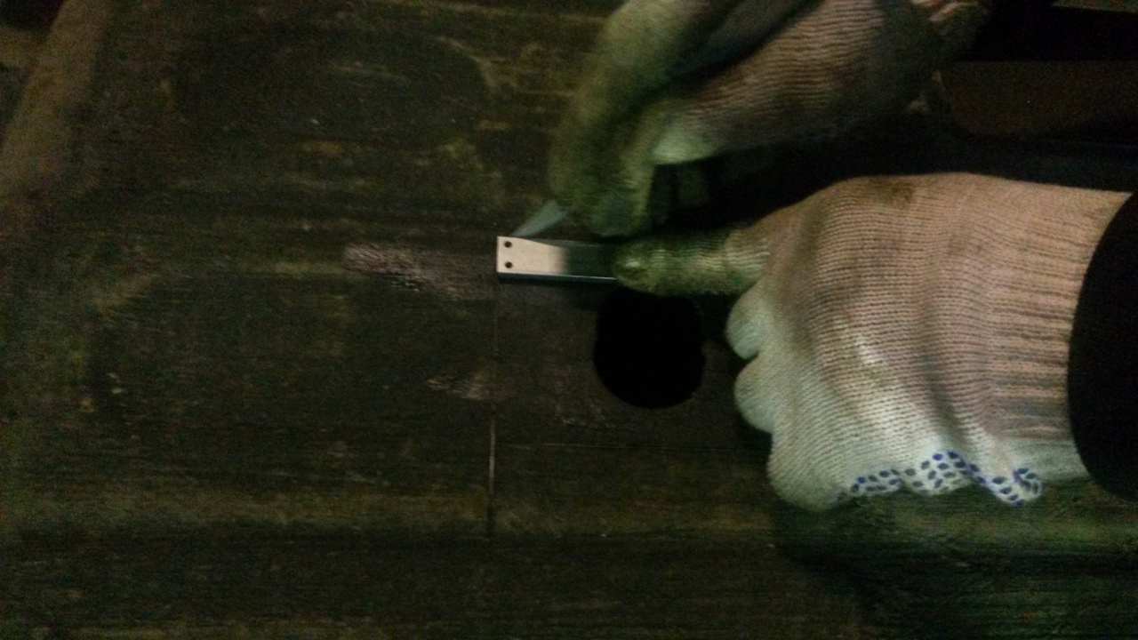

В рамках проведения ТО-2 самостоятельно, решили расширить дырку в защите двигателя, для удобства слива масла в дальнейшем. Всем ( возможно всем ) известно, чтоб слить масло с мотора, надо снимать данную защиту с машины. Чтоб больше не надрываться, решили расширить данное отверстие, заводское очень маленькое, на фото ниже вы его увидите в вырезанном прямоугольнике.
Поясню. Отверстие есть. Ключ туда пролазит, открутить пробку возможно, но поток масла с мотора разливается по защите во все стороны, чтоб этого не было и решено было произвести доработку, ибо по времени - минуты три-четыре.
И так.....
Пользуясь служебным положением запилили защиту двигателя.
Разметили.
и давай "болгаркой" искры наводить....
Обработали напильником ( куда ж без напильника ) края, чтоб не были острыми...
И установили обратно...
Размер отверстия после "запила" получился отличный.
Отличный доступ к сливной пробке, в следующий раз не надо снимать защиту, чтоб слить масло.
*** Рекомендую. Пользуйтесь

Aleks83, ничего там не мешает и не надо ничего снимать. Все прекрасно руками отворачивается.
т.е. ты сможешь легким движением руки поднырнуть под алюминивую коробку , которую обычно открутить примерно минуты две, и так же не принужденно своими цепкими натруженными пальцами, какой только руки не знаю, вцепившись мертвой хваткой в оригинальный или не очень фильтр, смело его легким движением открутишь, без последствий?
**** п.с. Мне честно все равно, кто как изголяется с пластиковыми стаканами или резаньем бутылок. Я предложил свой вариант и видинье "проблемы" , а там как хотите. Хотите снимайте, хотите не снимайте. Я сделал как мне ( нам ) удобнее, и как я считаю. а остальное - это Ваше решение.
