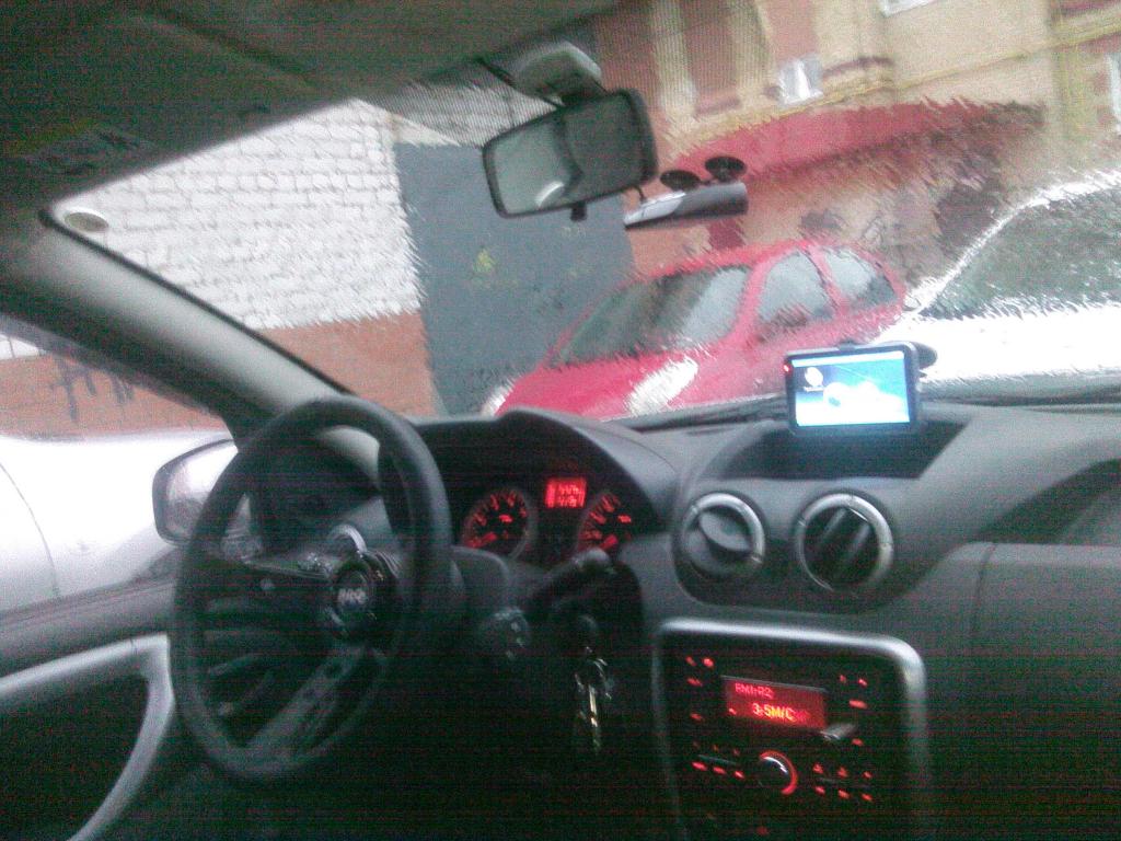

Купил переходник от Клио ( на Дастер конкретно нет). проблем с установкой не было. Руль про-спорт ралли с выносом. Прислали почтой ЕМС за неделю. Устанавливал сам. Все встало на места без проблем и именно так как хотел. Всем долговязым спиностарадальцам рекомендую. Из минусов - лишился подушки и подальше стали подрулевые переключатели.
Что касаемо теста. Нужна была именно эта машина, поэтому покупал не обращая внимание на неудобство посадки водителя.

stanislav, а само фото руля в авто?

http://duster-clubs.ru/forum/picture...pictureid=1470
