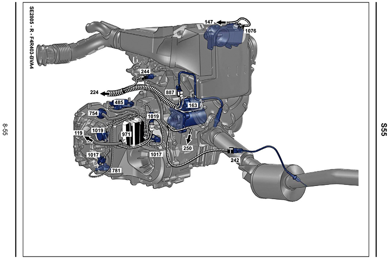

Сообщение от Eugenio Посмотреть сообщение
а вы не подскажете где он вообще находится под капотом?
я что-то не нашел его, а информация в сети исключительно о Логанах
На картинке под номером - 250.

Старый 12.04.2018, 19:04   #13
lorans
Регистрация: 24.11.2013
Авто: Привилеж 4х2 АКПП + ЕСП
Сообщений: 1,493
lorans lorans lorans lorans
82 00 547 283 такой датчик скорости ставили на Логан без АБС. По информации с соседних форумов у АКПП скорость берется с этого датчика. У МКПП с блока АБС.
