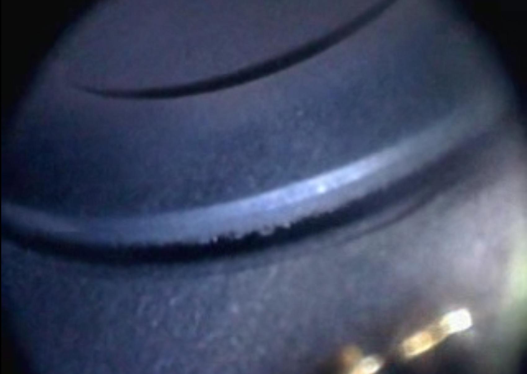

Сейчас посмотрел снова видео с эндоскопии цилиндров. Не вижу так-то я неплотного прилегания клапанов, а вот нагар вижу

Почистить форсунки винсом без снятия с мотора, впускные клапаны тоже сами при этом почистятся.
