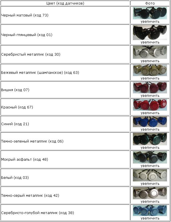

Датчики поставил синие (есть 12 расцветок, в живую синие понравились больше).

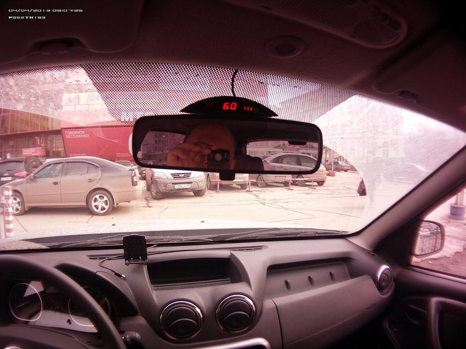

Экранчик вывел на салонное зеркало по потолку (по правой стороне).
Сэкономил 3000 руб., при этом лично для меня с экранчиком, показывающим точное расстояние до препятствия - гораздо удобней.

,Экранчик вывел на салонное зеркало .
а можно фотку как смотриться ?

Фотку с экранчиком постараюсь завтра сделать. Датчики разметил сначала крайние (как можно ближе к краю как мне показалось), затем расстояние между крайними датчиками разделил на 3...

Вот, щелкнул регистратором свой экранчик от сПАРК-4-F.
Лучше, конечно, если бы острых углов не было, т.к. плотного прилегания нет, но это уже придирки, про которые забываешь на следующий день.
Кстати, у того парктроника, который пришел на смену моему, экранчик без острых углов:

Поставил так же-все отлично.
