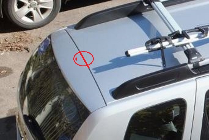

Посмотрите при открытой двери вот это место.
У меня там на кузове и на двери даже ЛКП стерлось.
ОК, посмотрю... даже интересно....спасибо
