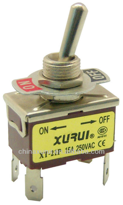

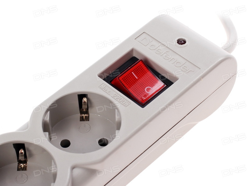

Эту тему видел, а ещё кроме кнопок вот таких:
Паял вот такой 4 контактный:
А так же откусывал все лишние провода, результат - к концу дня опять не отключались.
ID:	71150   Нажмите на изображение для увеличения
