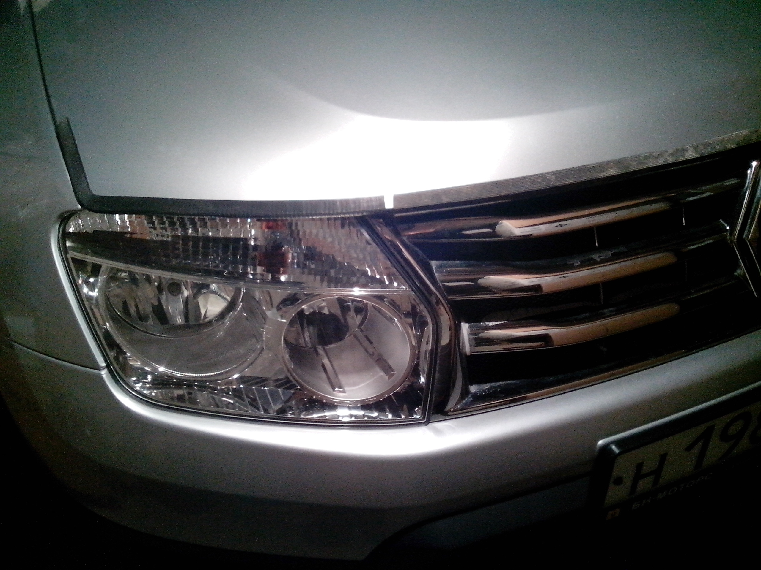

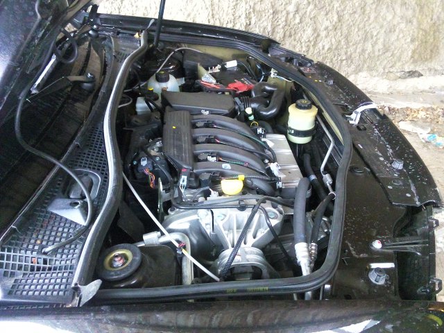

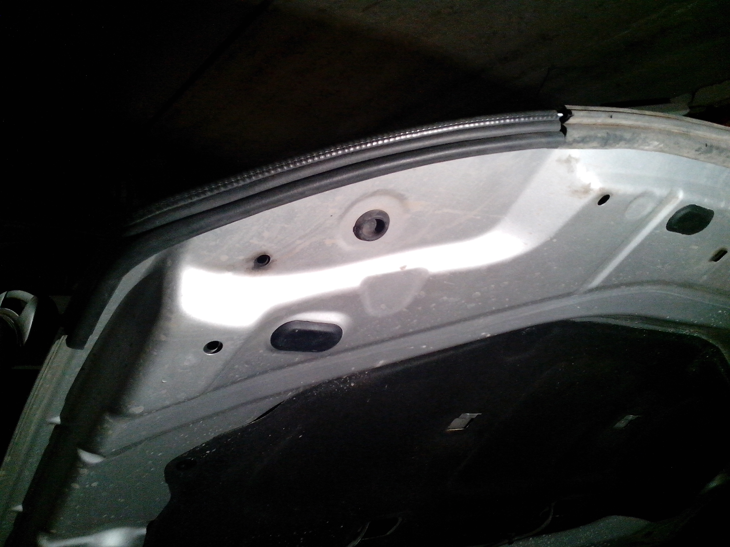

Уплотнитель по буртику моторного отсека поставил сновья.
Все равно сверху постоянно много грязи на дигатель попадало. Показалось - через дырки за фарами и в другие поменьше рядом. В Логане так не лезло.
Решил проклеить над фарами и между ними по советам из соседней ветки. Но пока не потеплело и не купил профиля на клейкой ленте.
На днях споткнулся о профиль с Галанта (как от 8-ки, но толще), примерил на кромку капота - почти ОК!
В результате над фарами надел от 8-ки, а середину - галантовский, еще и кромку капота прикрыл. Пока так поезжу, посмотрю, что будет: может еще засвистит. Послежу за кромкой и как открываться будет.
