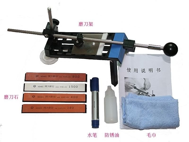

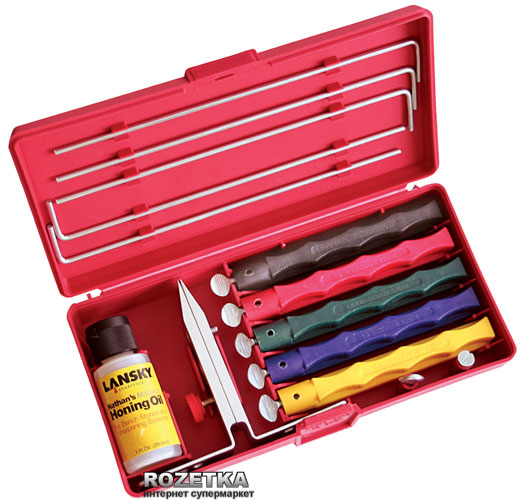

Ну Серёга это моя стихия, я увлекаюсь ножами и точу их. Имею две точилки одна китайская копия "Апикс". А другая "Lansky" с керамическими камнями .

Вот чем пользуюсь.
Китайское чудо цена 1000р
Это американская система

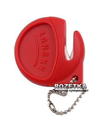

А этим дома кухоннички быстро подправляю.

у меня пока один водый камень двух сторонний, сейчас зернистость не скажу, стёрлась, но он больше подводной, один брусок дешёвый двухсторонний подводной, второй зернистость 120 для вывода угла заточки, точу пока вручную, чтобы набить руку и понять угол, точу практически до бритвенной остроты, хватает на неделю, так нож острый, но чтобы бумагу резал, на неделю, так как жена использует доску, на которой режущая кромка постепенно угасает, смотрел видео, где говорили что доводка нужна раз в неделю, а правка раз в месяц. Вот подумываю о ручном станке как у Тиммона.
Timmon, друг мой, скажи, какой угол заточки для тебя самый оптимальный, меняешь ли ты его в процессе доводки при выводе РК (режущей кромки), где брал сие апрарат, если можно ссылку, закажу себе, очень удобная штука. Водные камни дорогие, но считаются самыми лучшими. Набор для заточки, не для особого профи обойдётся в тысяч 10, с учётом что человек мне достанет со скидкой. Ура что нашёл людей по интересам.

Я уже, "психанул"))) и заказал себе это самое китайское чудо на aliexpress за 1 321,74р. и несколько недель ожидания. В комплекте идут китайские камни, потом отдельно, постепенно, можно будет набрать хороших камней.

Да Сергей, камни что у одной точилки что у другой масленые. Точу разные ножи под разные углы так как и сталь у них разная, есть нож у меня складень с сталькой s30v ,так его я точу под 30* с каждой стороны, общий 60* так как он на кармане и им приходится делать разные дела, с таким углом дольше живёт РК. А кухонные под 20* с каждой.

Китайский Апикс брал здесь http://ru.aliexpress.com/item/Profes...703354816.html
И ещё пару камней закупил на aliexpress 2000 и 3000.
А Лански у себя в городе . приспичело сразу и отдал за неё 3000р не стал ждать из за кардона.
