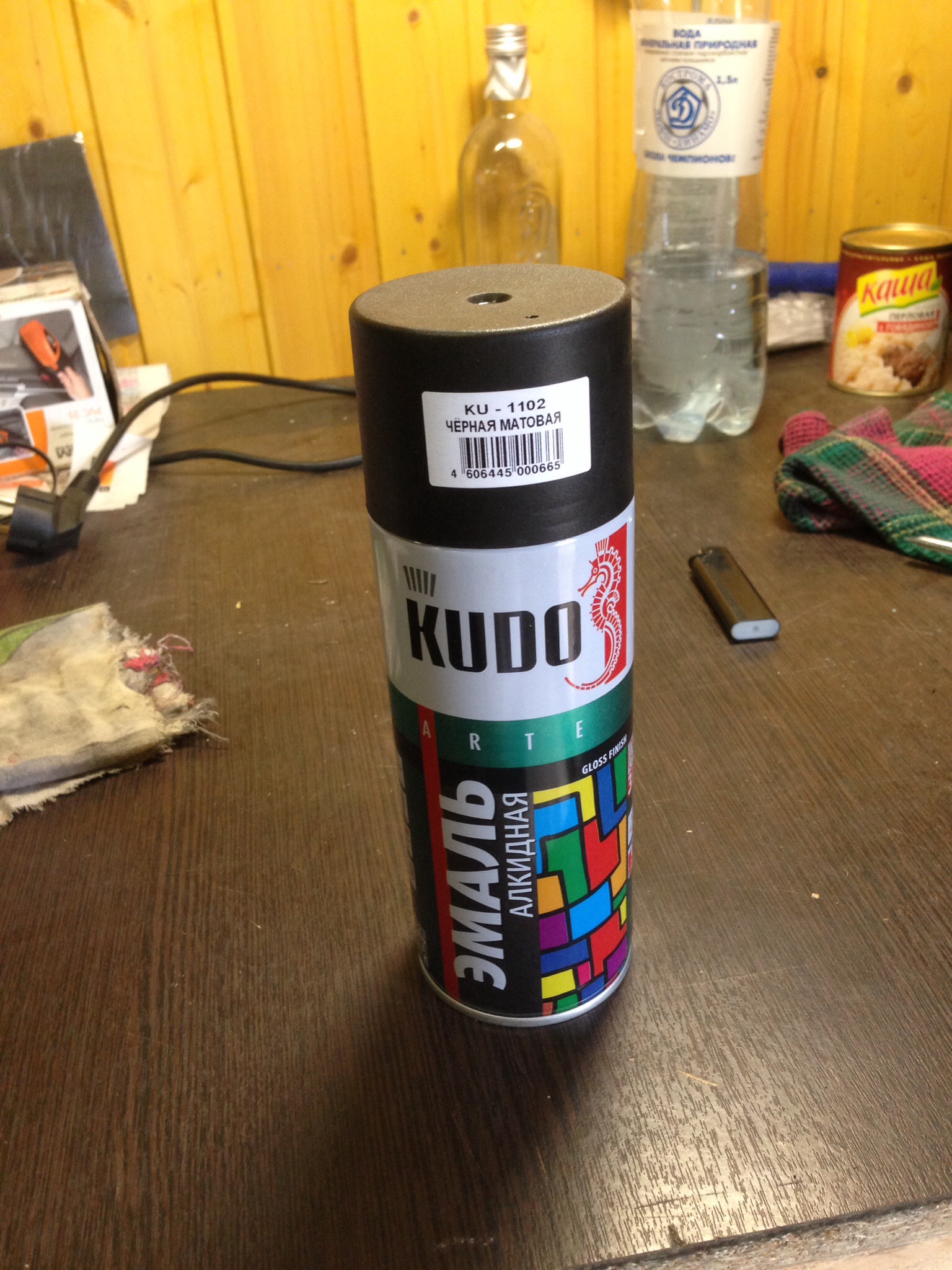

Решил покрасить пару пластиковых деталей в чёрный матовый цвет. Купил баллончик и покрасил. На следующий день решил покрыть вторым слоем. УЖАС!!! Первый слой вздулся!!! Психанул и смыл оба слоя простым бензином. Никому не советую покупать такую.
Посоветуйте нормальную (чёрный матовый).

А ты грунт по пластику наносил предварительно?

Нет. На пластике есть старая краска. Я её зашкурил и по ней красил. Пластик был не голый.

Краска чёрная матовая "MOTIP", красил несколько раз замечательно!! Ну и немножко про технологию, даже если есть старая краска её нужно заматить, берёшь влагостойкую наждачку номер 600, и с водой шкуришь,местами на углах детали она сойдёт до пластика не страшно, далее наждачка номер 800, так же с водой шкурить, потом обезжирить всё это , просушить, а затем нанести грунт по пластику (он прозрачного цвета) сохнет быстро, далее покраска в 2 слоя с промежуточной сушкой минут 15 при температуре 20гр. результат будет супер!!!!! Так же для прочности покрытия (смотря какая деталь) можно нанести лак матовый акриловый!!!Как то так однако!!!

Дело не в баллончике, а в той что была нанесена на деталь!!!!

красил аэрозольными баллончиками KUDO, всё отлично... доволен ей.
aca300, значит ты что то нарушил в тех.процессе покраски... нанесение слоёв и временные интервалы нужно соблюдать! А также соблюдать технологию подотовки поверхности и атгезию поверхностей.
перечитал ещё раз... так... так... а что на болончике было написано? Когда наносить второй слой? на следующий день?
---------- Сообщение добавлено в 19:22 ---------- Предыдущее сообщение размещено в 19:20 ----------
скорее всего на KUDO было написано также:
Сообщение от olenevod Посмотреть сообщение
