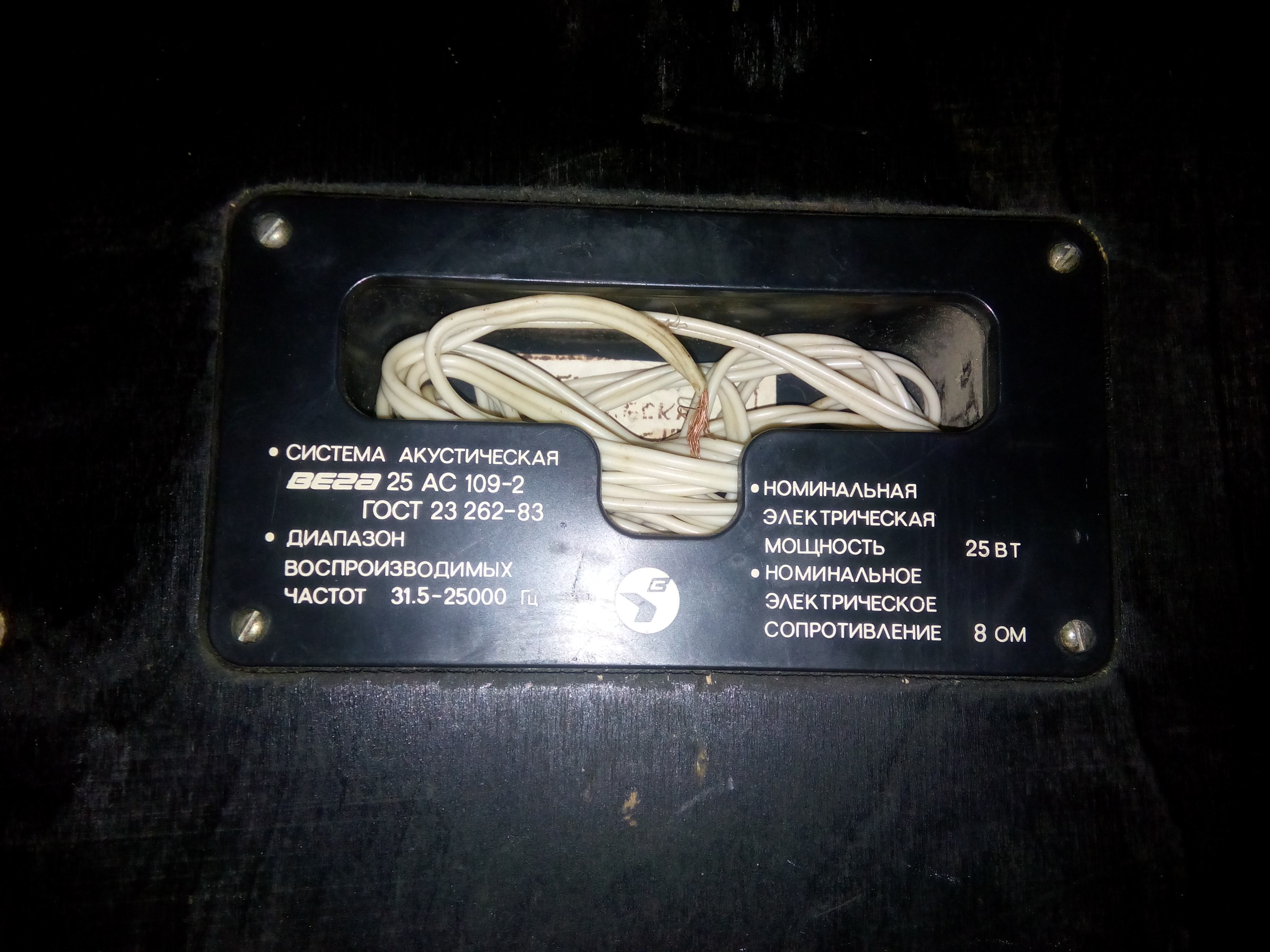

Уважаемые электрики и просто знающие люди!
помогите подобрать усилитель к колонкам.
У меня есть Микшер и есть старые колонки (характеристики на фото)
для использования их, в том числе и на наших мероприятиях, нужен усилитель, и как то подключить их к разъему "тюльпан".
Кто может посоветовать?
"Система акустическая ВЕГА 25 АС 109-2 ГОСТ 23 262-83
диапазон воспроизводимых частот 31.5 - 25000 Гц
Номинальная электрическая мощность - 25 Вт
Номинальное электрическое сопротивление 8 Ом"
от колонки идет двужильный провод без наконечника

вот фото

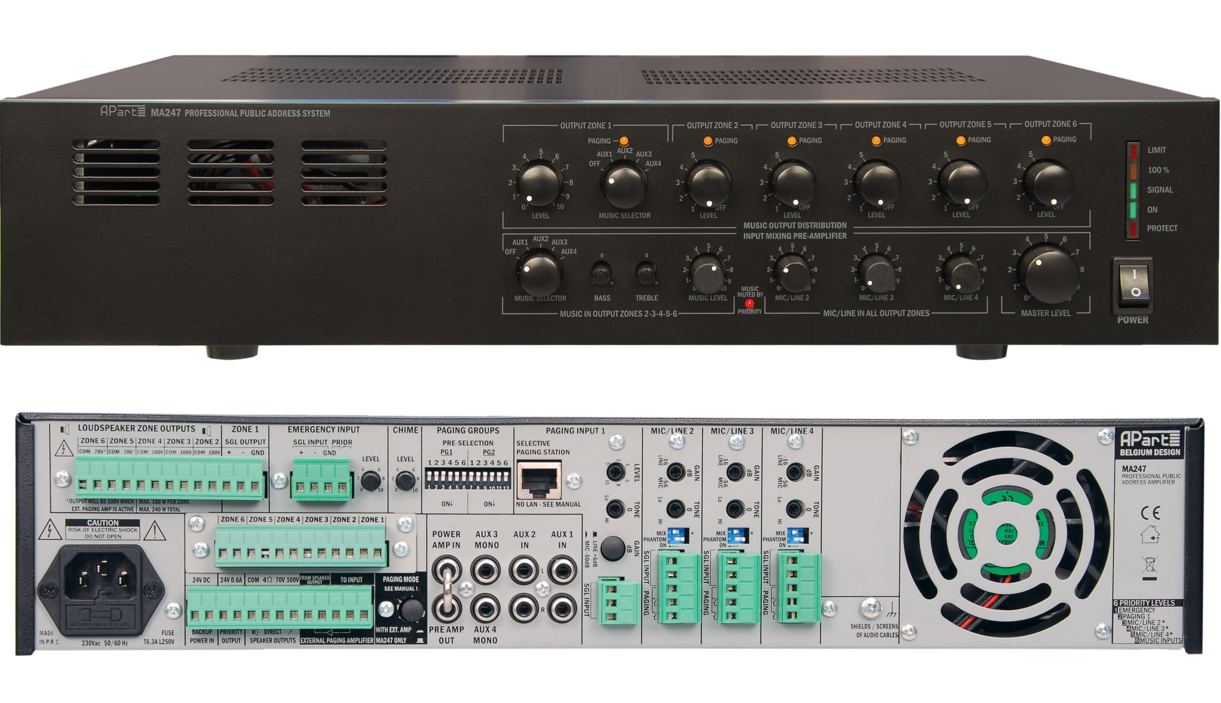

в данном случае - это будет стационарное оборудование для проведения мероприятий на свежем воздухе. В том числе и на мероприятиях нашего клуба. по этому и спрашиваю о нормальных усилителях. пример на картинке
я спрашивал в магазине, мне сказали надо знать характеристики колонок, но как посчитать необходимую мощность усилка не сказали.

Ничего аргументировано сказать не могу, но чуйка подсказывает, что колонки сгорят нафиг от этого усилка.
Надо поспрошать, может кто старое оборудование отдаст.
