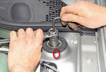

Подскажите пожалуйста, терзают меня смутные сомнения, должен ли быть зазор между верхним креплением стойки, так называемой упорной шайбой и, собственно, самим кузовом? У меня, при стоящей машине, на ровной поверхности, этот зазор порядка 5-7 мм.
Может кто сфотает это место, как оно должно быть?! На обвел это место красным.

Стук при трогании/торможении есть? У Кубика они стучали, когда были не затянуты.

Не мудри зазор порядка 5-7мм.должен БЫТЬ

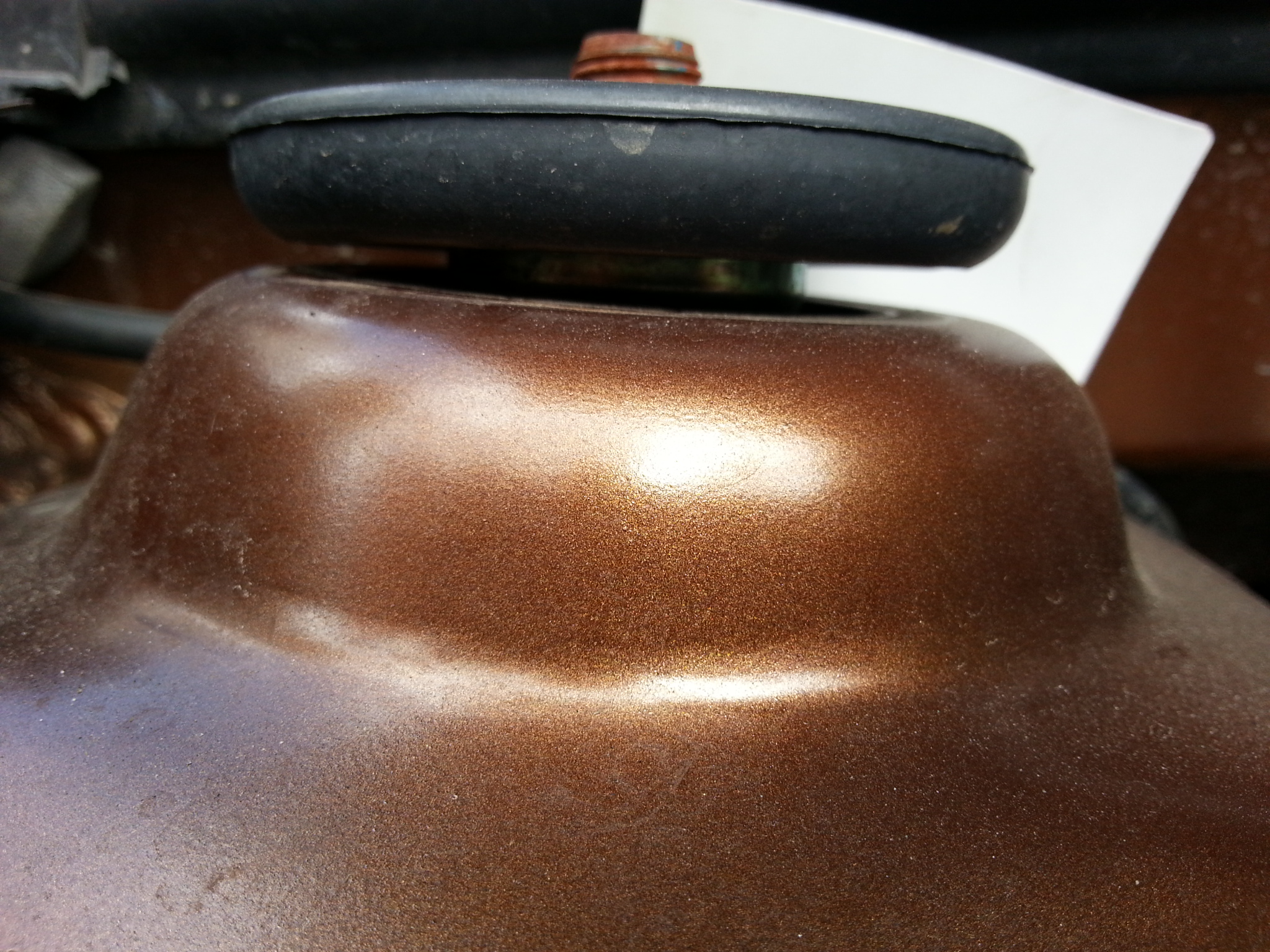

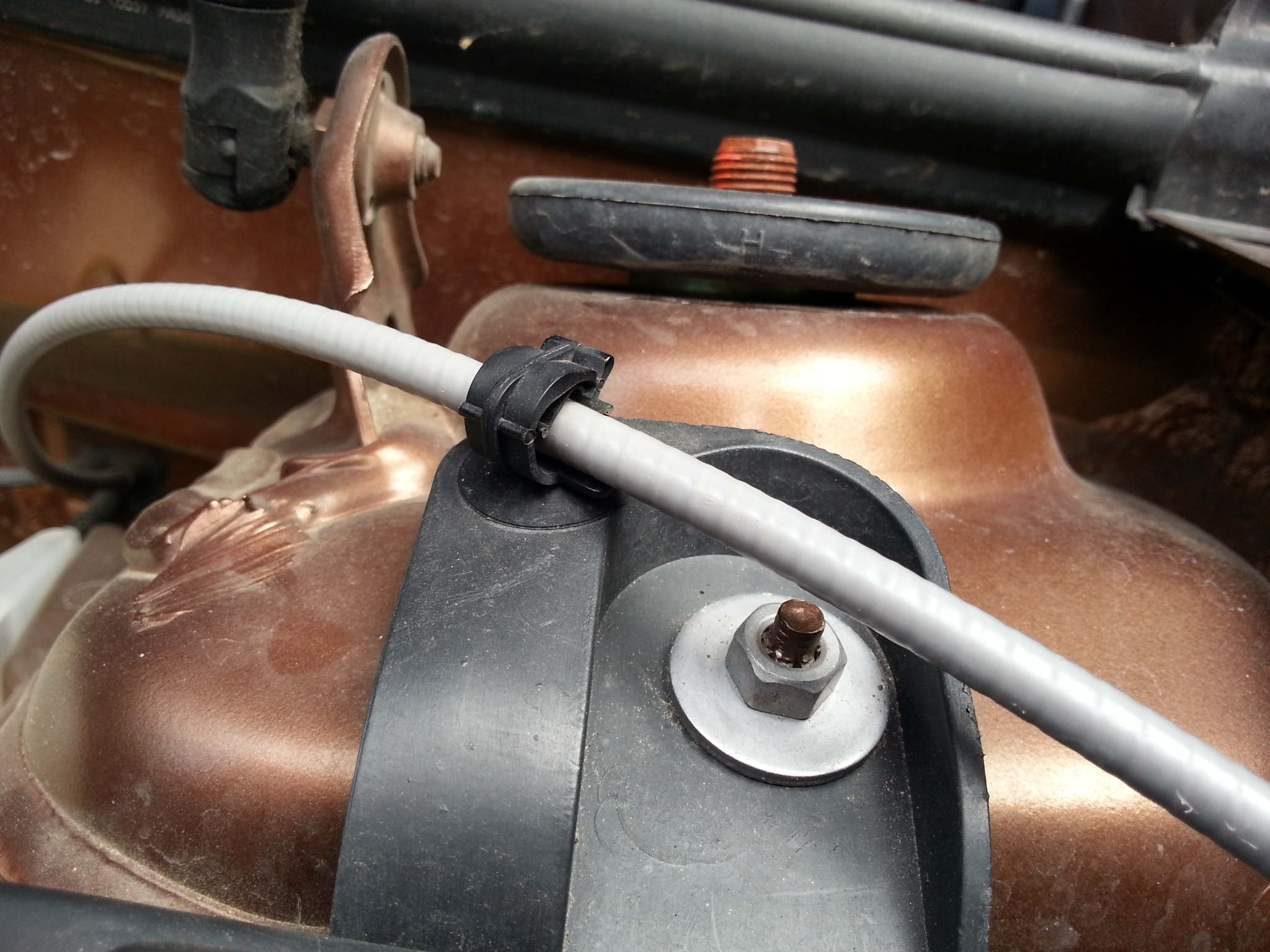

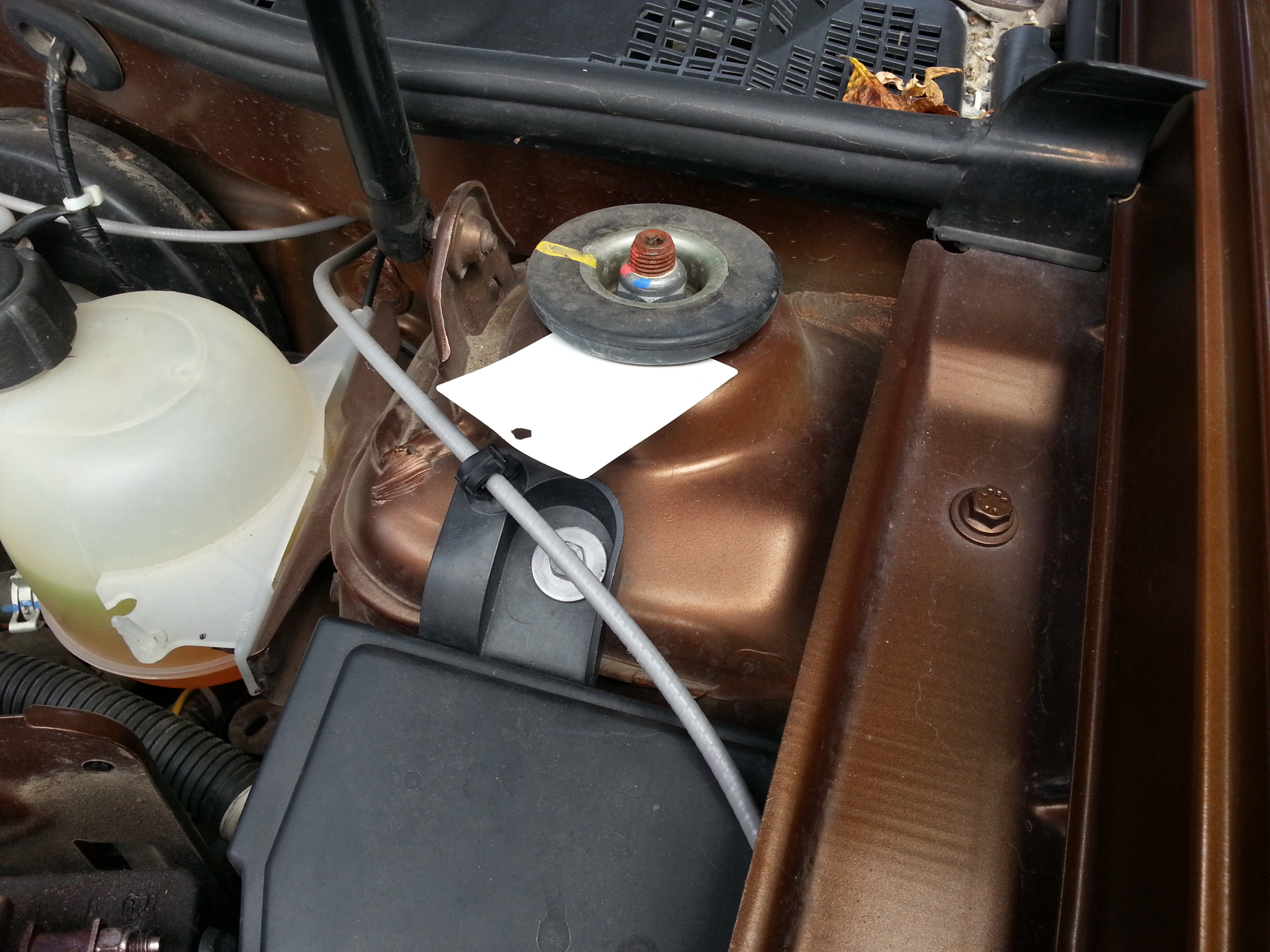

Старый 11.06.2014, 19:23   #9
ID:	29470   Нажмите на изображение для увеличения
ID:	29471   Нажмите на изображение для увеличения
