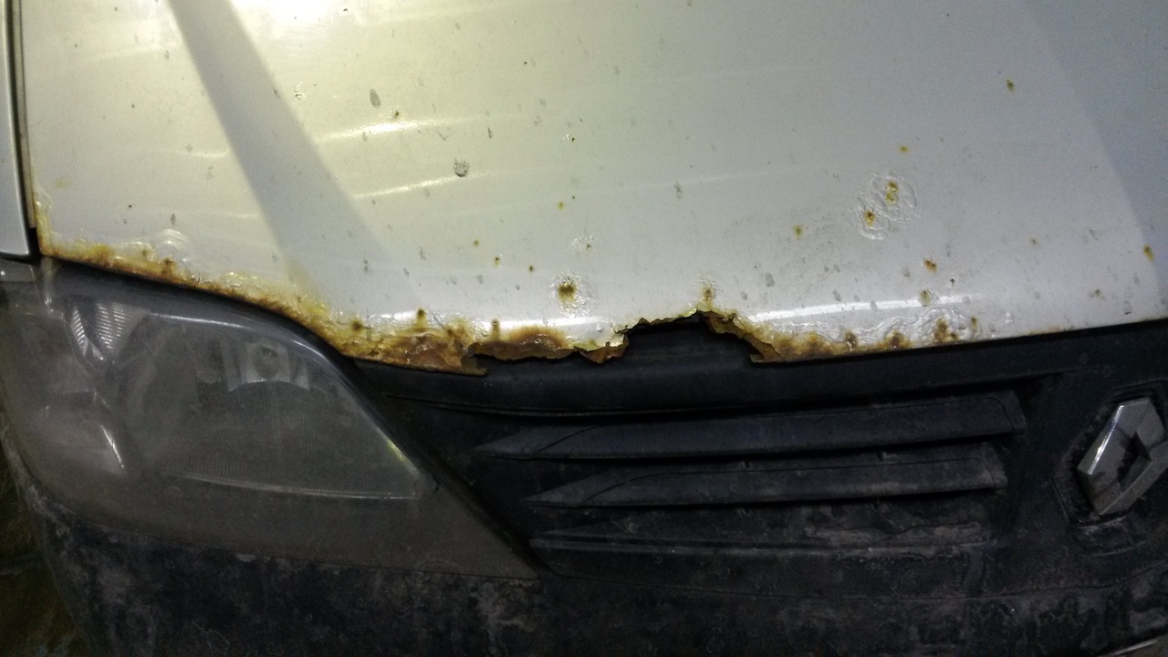

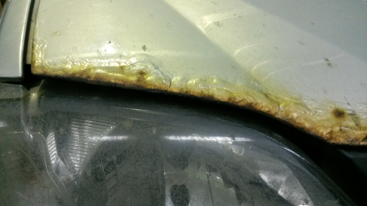

Логан 2008г. После ДТП в 2009г. был установлен не оригинальный капот. Кетай или Тайвань, те что подешевле... Соответственно покрашен с соблюдением технологии. Со слов владельца.
Результат на лицо

Наши ТАЗики и то покрепче будут. Уж слишком быстро. Либо насчет покраски привирает.
Старый 20.01.2014, 15:47   #3
Ой вы сколы, мои сколы, сколы ржавые мои...
Скорей всего и покраска была такой же бюджетной как железо. Камушек прилетел, слой ЛКП тонкий, железо без оцинковки - и пошло-поехало.
На этом капоте дело даже не во внешней покраске, здесь ржа шла изнутри, из завальцованной кромки, видимо и металл был изначально "неправильный" и никакой антикоррозионной обработки передней части капота не было, а в таких местах постоянно скапливался конденсат.
