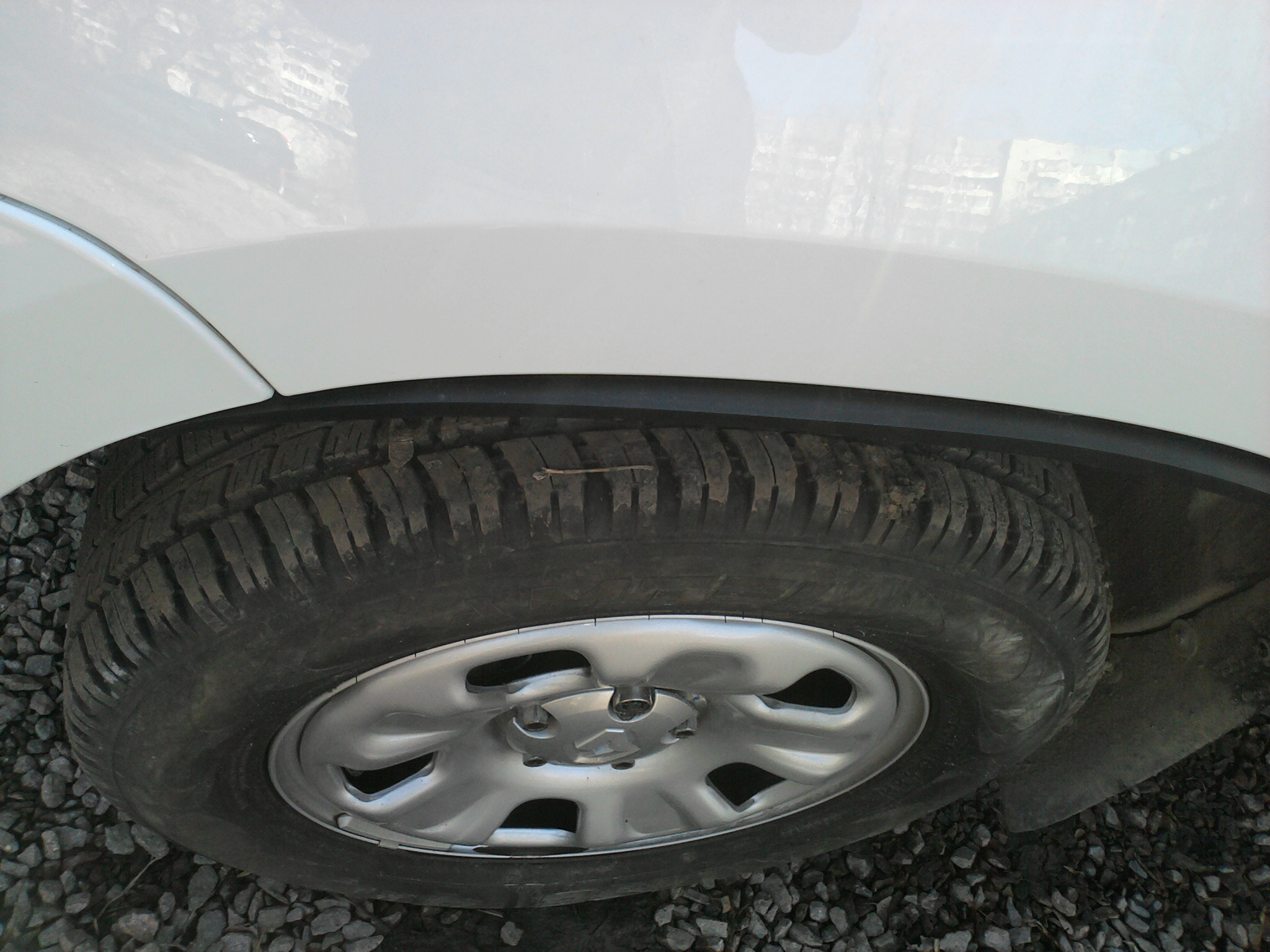

Постоянный слой грязи на задних дверях и арках заставил искать решение этого вопроса. Хотелось сделать это своими руками, чтобы смотрелось прилично и не дорого.
Для расширителей в Леруа мерлен были приобретены пластиковые уголки 2 штуки (размер сечения помоему 15*40 мм толщиной 3 мм длиной 1 метр). Продаются они в отделе, где продается всякий алюминиевый и пластиковый профиль. Цена вопроса 120 рублей за 2 штуки.

Далее этот профиль предварительно выгнут дугой, можно греть немного феном, но я просто согнул на холодную и дал полежать в заневоленном состоянии пару дней.
Далее примерка на арку, разметка отверстий под штатный крепеж локеров. Сверлим отверстия в уголках, не забывая о их симметричности справа и слева.
Откручиваем винты крепления локеров, накладываем бывшие уголки (теперь это уже расширители арок) и заворачиваем крепеж.
Вуаля! Ездим и радуемся. Я сделал вылет от арки крыла примерно на 15 мм - но это дело вкуса - уголок позволяет сделать вылет до 25 мм.

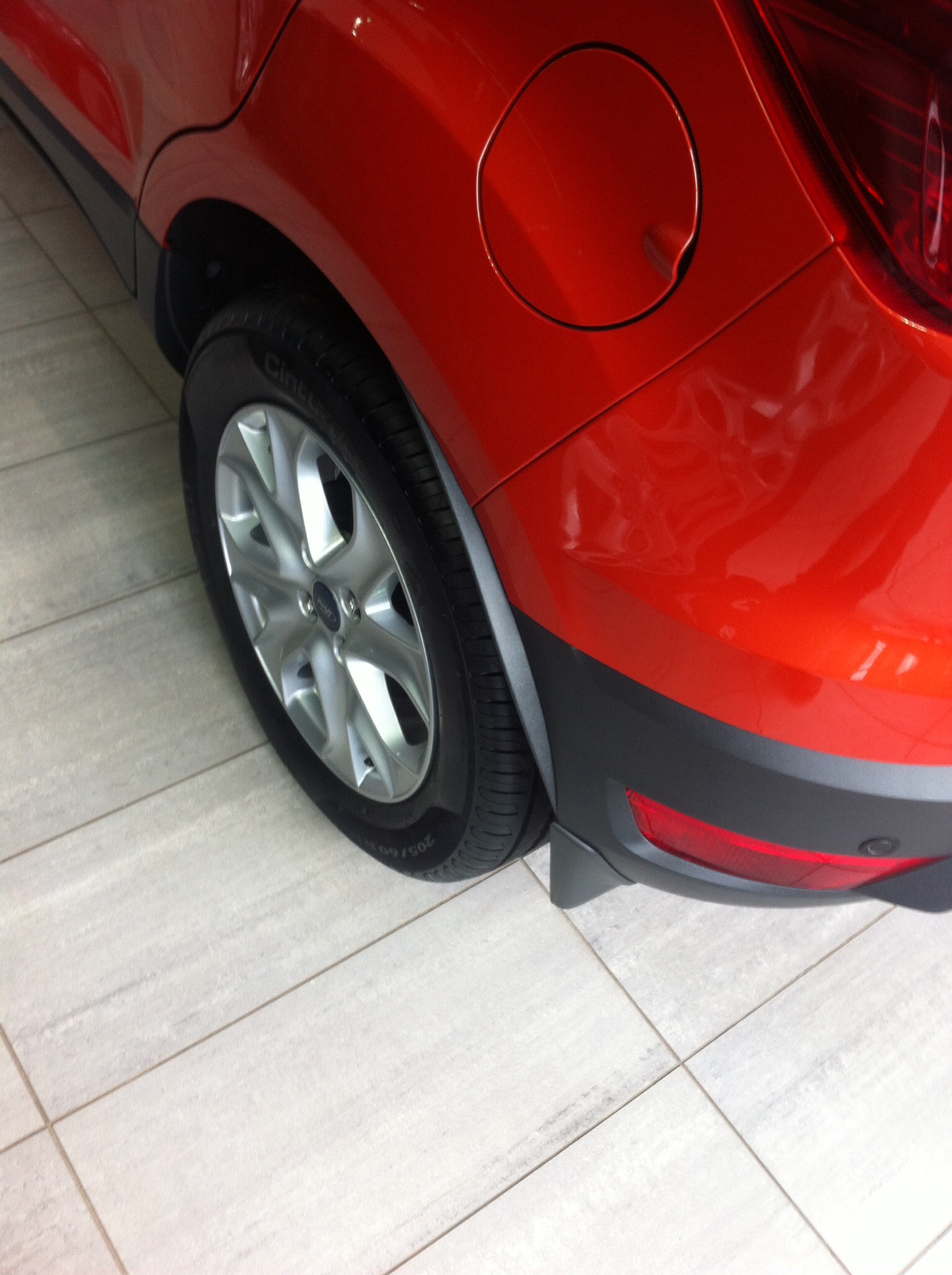

Вчера зашёл посмотреть Форд ЭкоСпорт. Прикольнули задние расширители. Крепятся на 3-х винтах к подкрылку.
Интересно посмотреть эффект.
