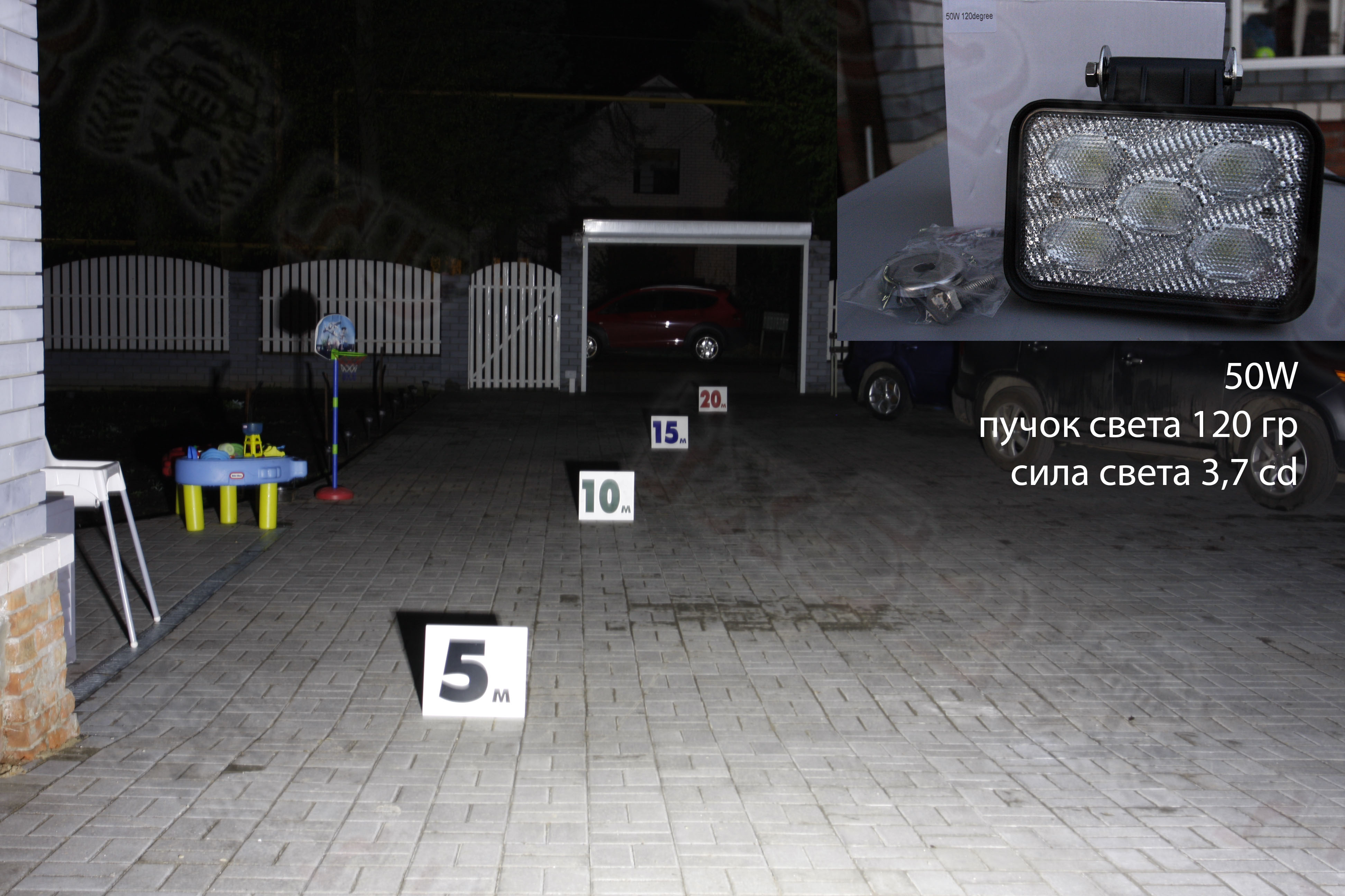

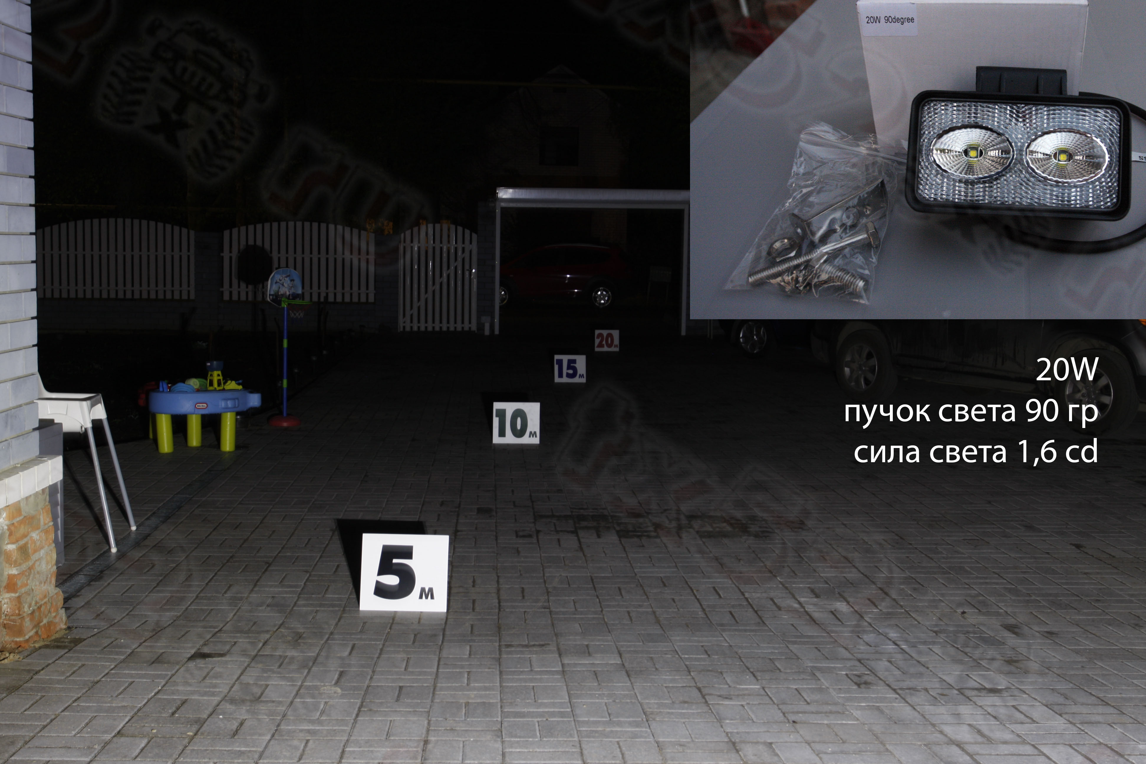

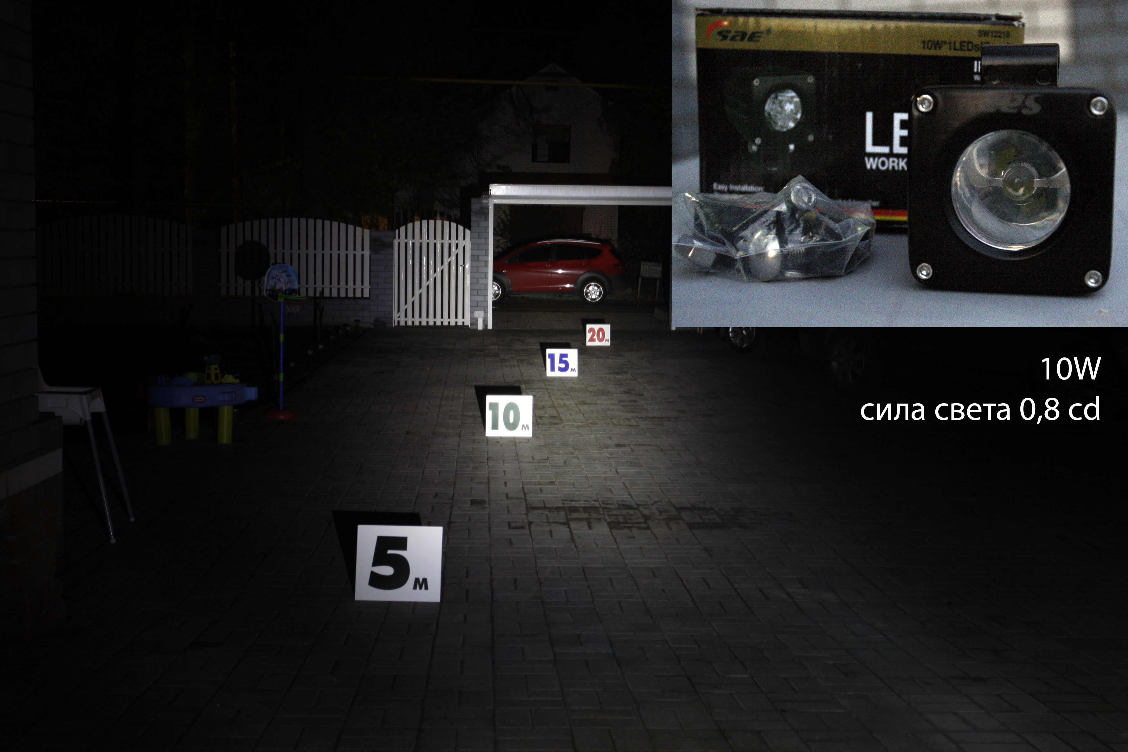

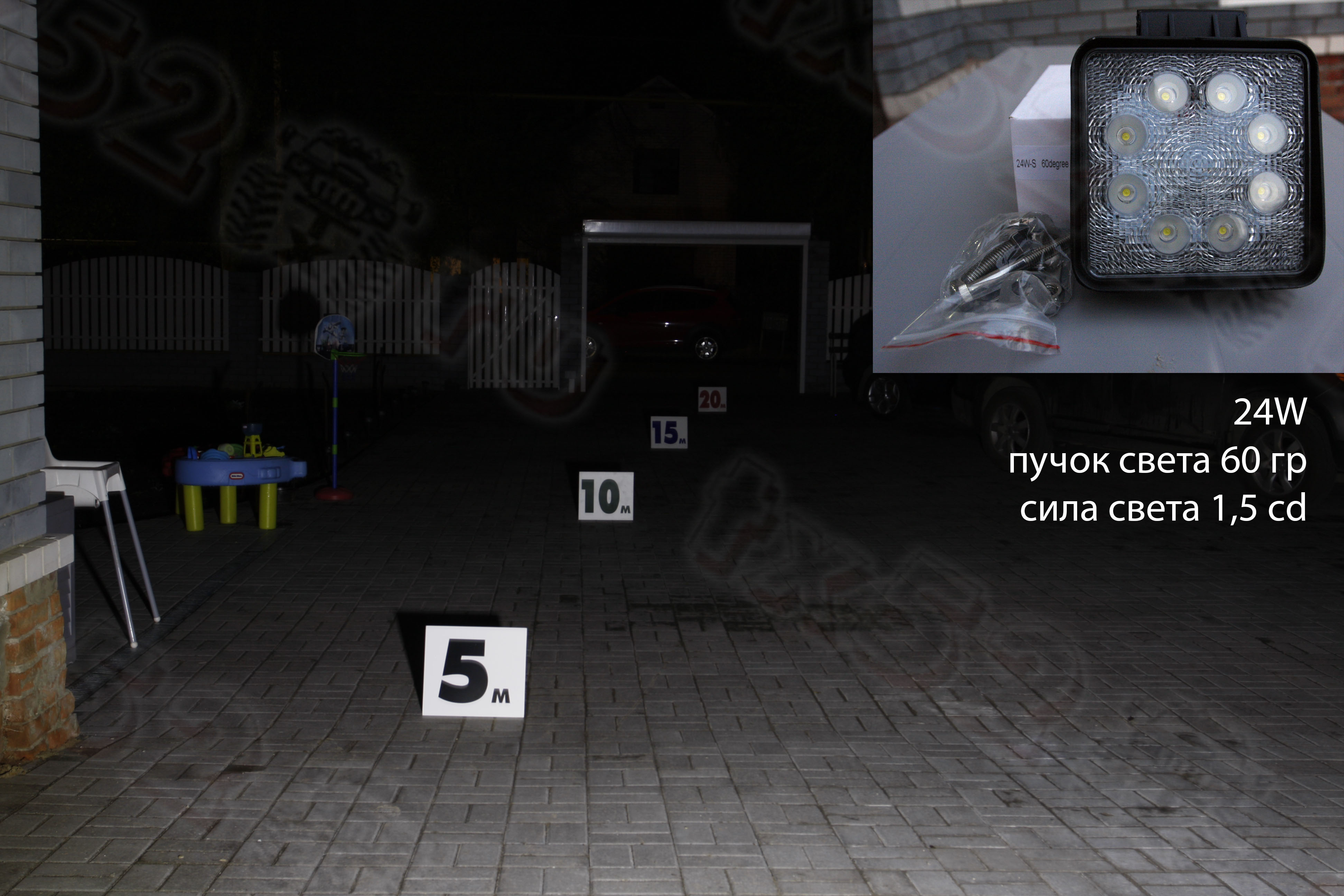

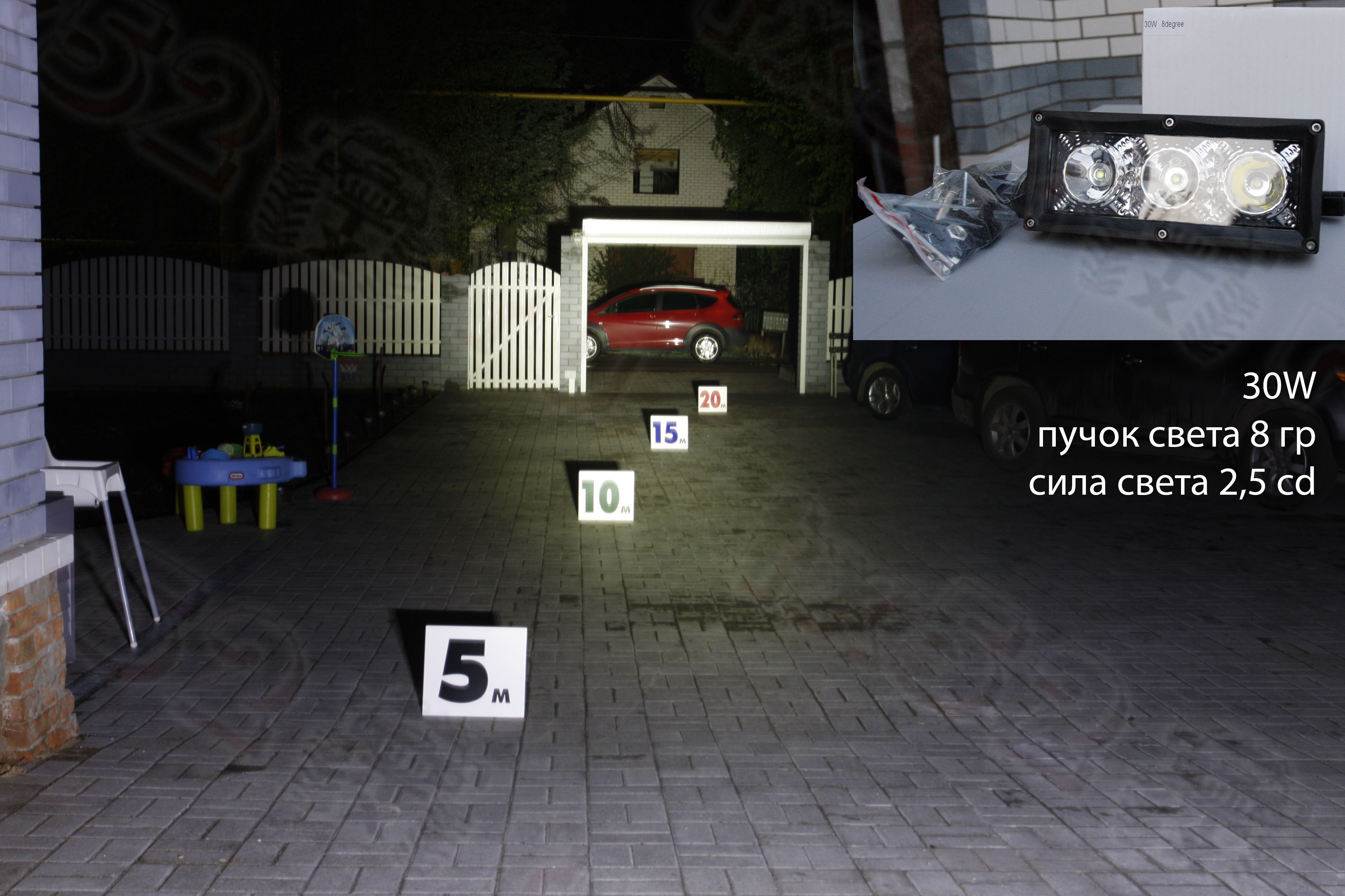

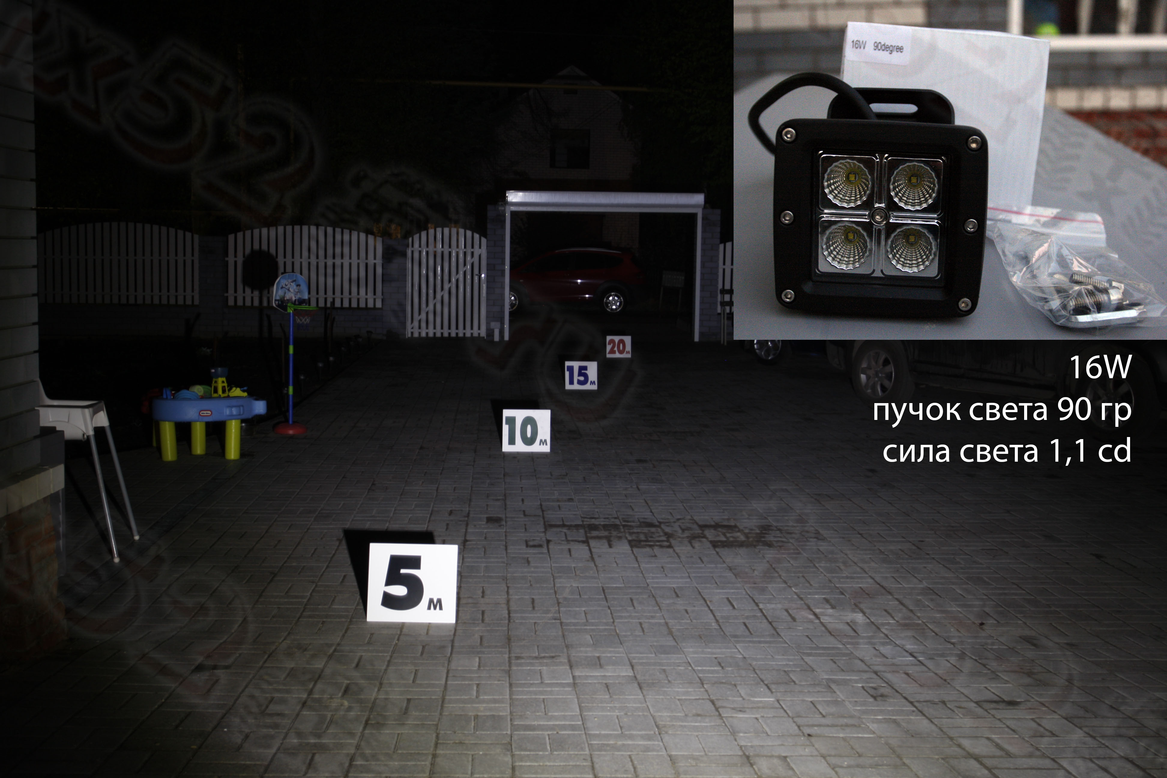

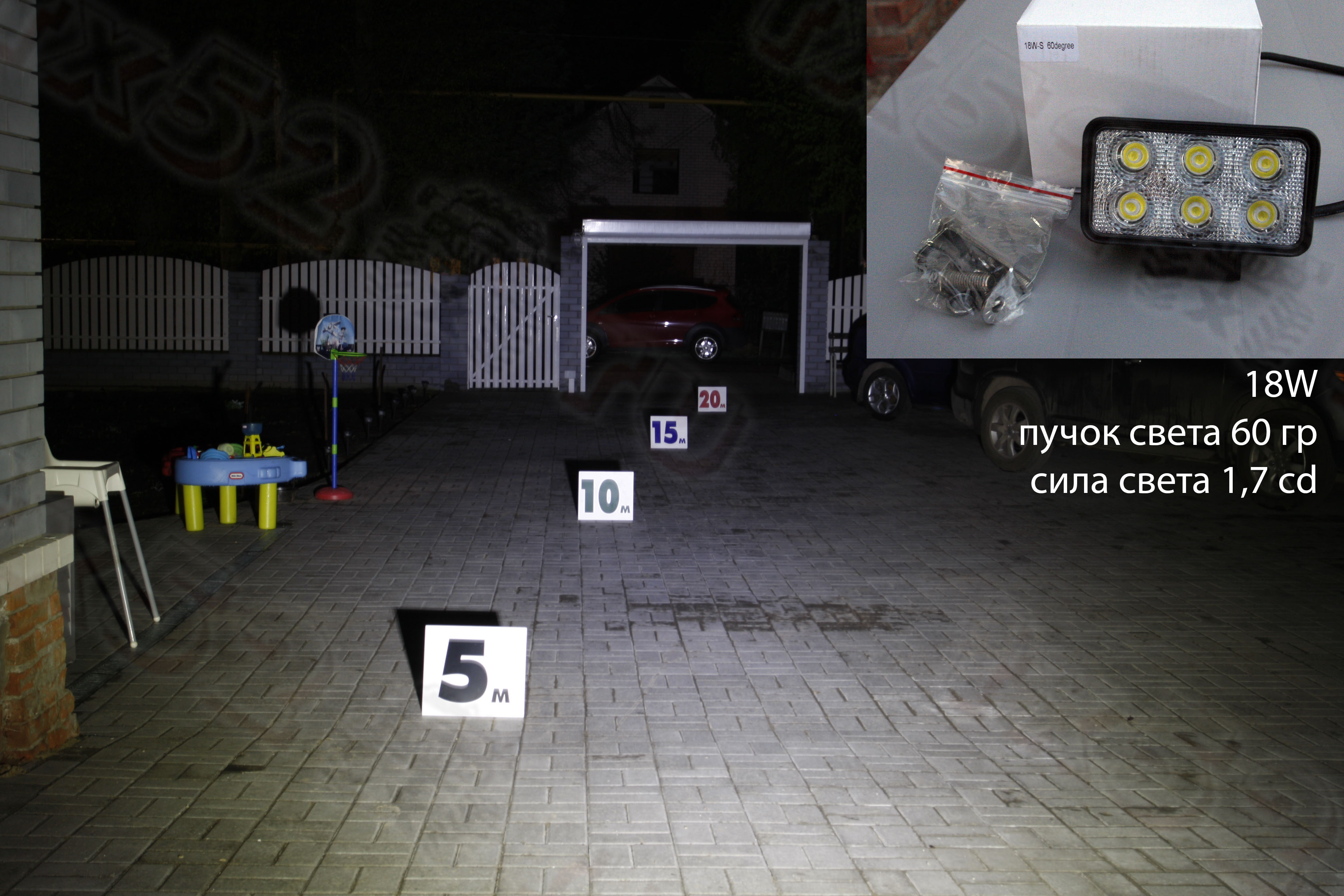

Открываем цикл статей со сравнительными тестами всевозможного дополнительного оборудования для автомобилей, квадроциклов и снегоходов.
Итак: Сравнительный тест светодиодной оптики.
Производитель: Totron (Китай)
Тест проводился в темное время суток
Высота установки - 1 метр
Метка 35 метров - красный автомобиль
Вольтаж - 12,4
Съемка производилась фотоаппаратом Canon зеркалка, выдержка 3,2 сек
Надеюсь эта информация будет не только интересна, но и полезна.
С уважением, экспериментирующий Внедорожник52

На 5-м фото как прожектор.

Гусь, это еще что вот второй тест попозже выложу, вот то да)) прожектора

Внедорожник52, ждём.
зы. А №5 по чём?

Гусь, кучеряво 6 т.р., но качество отличное

6 т.р
Ого! И впрямь кучеряво.
